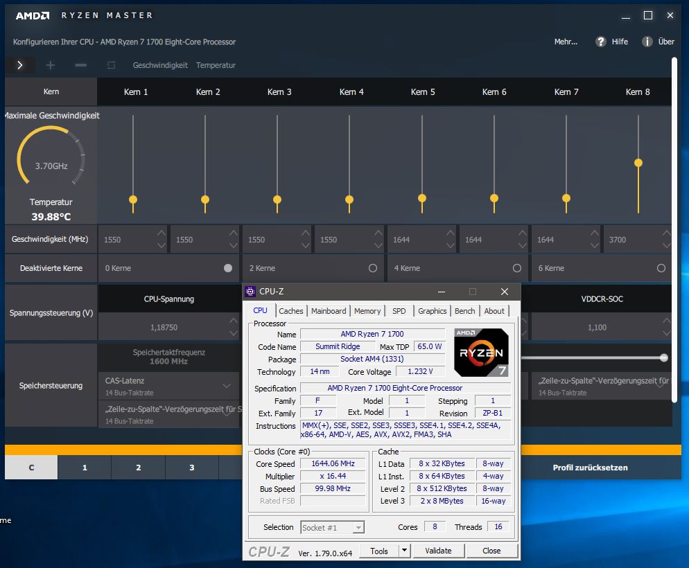

@zappix Ich würde 3,5 GHz @1,19v Nehmen bei bedarf kann man ja weiter OC
Von mir auch ein Kleines Update :
- R7 1700 Stabil auf 4,050GHz @1,47V
- Asus Crosshair VI Hero
- 2x8 GB G.Skill F4-3000C15-8GVR @2666 16 15 15 35
- Cutum WaKü
- CPU Temp ~70°C

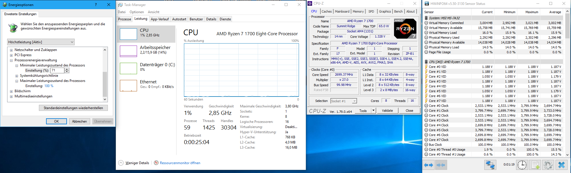

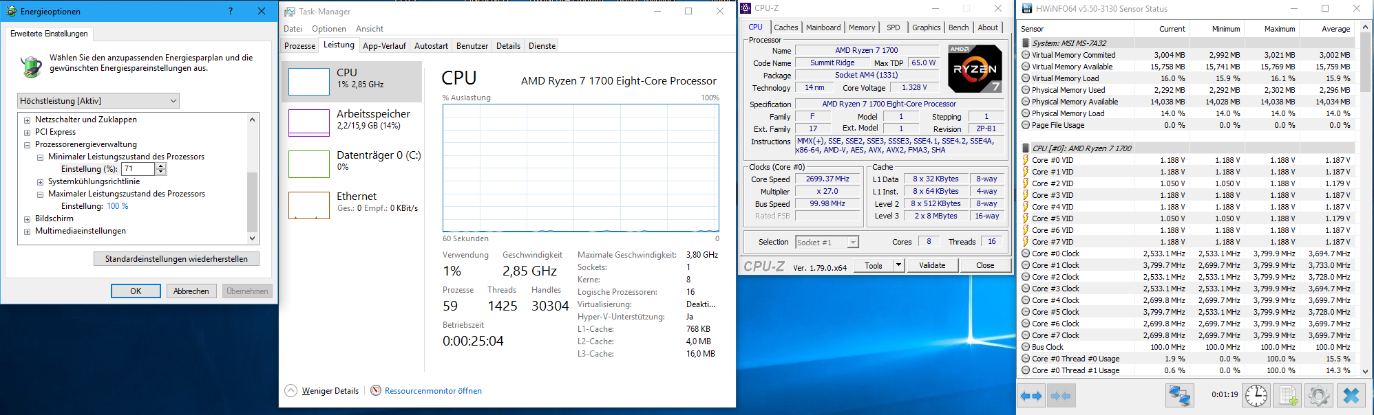

@zappix nochmal: also ich habe mal bissi gestöbert, wegen runter takten. Also bei mir taktet die cpu nur runter wenn ich den minimalen Leistungszustand des Prozesssors in den Energieoptionen runter drehe.
(Ergänzung: im Taskmanager taktet die CPU nun auch bei 100% minimaler Leistungszustand bissi runter, in HwInfo bewegt sich dann nix.)
Da hätte ich dann noch ne Frage, ist das runter takten denn sinnvoll oder kann ich das eher vernachlässigen? In dem Energieprofil "Höchstleistung" sind die Leistungszustände ja min und max beide auf 100% gestellt, genauso wie auf "Ausbalanciert"

Zueroc schrieb:
@konfetti: ich freu mich richtig mit, super, hab Spass damit:daumen:
Im Energieprofil "Ausblanciert" ist standardmäßig 5% Minimalleistung und 100% Maximalleistung hinterlegt. Wenn beide Werte auf 100% stehen, ist es logisch, dass die CPU nicht herunter taktet. Ich weiß nicht wie es bei MSI ist, bei ASUS werden jedenfalls sämtliche C-States außer Kraft gesetzt, sofern man beim OC eine fixe Spannung verwendet. Sprich, wenn man 1,35V als festen Wert festlegt, dann liegen diese 1,35V dauerhaft an, egal ob Idle- oder Lastzustand. Zudem taktet die CPU auch nicht mehr herunter. Ich kann für diesen Zweck PState Overclocking verwenden, indem ich die einzelnen States manuell anpasse. Dann habe ich 2,2Ghz@0,9V im Idle und 4Ghz@1,375V unter Last.
- gelöscht -
@SKu - also meinst du, im BIOS dieSpannung auf "auto" stellen, um dann im windows in den energieoptionen die entsprechenden Prozente manuell festzulegen?
Bei mir wird nämlich diese Option (minimaler & maximaler Leistungszustand) mit den Prozenten bei Win10 gar nicht erst angezeigt. Vermutlich weil ich fixe Spannung im BIOS eingestellt habe ? (MSI Mainboard)
Wenn du übertaktest, dann solltest du die Spannung nicht auf AUTO stehen lassen. Ich habe lediglich gesagt, dass es zumindest bei mir so ist, dass sämtliche C-States außer Kraft gesetzt werden, wenn ich eine fixe Spannung verwende. Dann ist es auch egal welchen Energiesparplan man nutzt, die CPU taktet nicht mehr herunter. Beim Crosshair ist PState OC möglich, damit bleiben auch die C-States erhalten.

@konfetti030
Hast Du den Ryzen balanced Energiesparplan aktiviert? Bei dem kann ich den minimaler & maximaler Leistungszustand anpassen, in meinem Fall habe ich minimal auf 50% stehen und das Ding taktet im Leerlauf schön runter.
Meine Kiste taktet auch stabil, wenn ich die Spannung auf AUTO laufen lasse. Aber die benötigte Spannung fällt höher aus als wenn ich es selbst reguliere. Für PState OC benötigst du sowieso ein Offset bei der Spannung, sofern du über 1,35V hinausgehst. Sobald du bei den PStates die Spannung für p0 veränderst, springt er automatisch auf den p1 state und überspring p0.
Was gibt denn das Board bei 3,95Ghz auf die CPU? Wenn das Ding mit 1,35V läuft, dann hast du großes Glück in der Silizium Lotterie gehabt. ;)
Mein Gigabyte AB350 Gaming3 gibt bei Auto clock ratio und Auto vcor schon bis zu 1,45V auf den 1700x, gecheckt mit cpuz und hwinfo64!
Da MIR das zu viel ist, habe ich den Vcor von Auto auf -0,050 gestellt und übertakte dann mit ryzen master auf 3,85Ghz bei 1,344V. Das hat auch den Vorteil, dass man weiterhin den minimalen Leistungszustand in windows definieren kann!
@cookie_dent: ja, ich habe sowohl den Ryzen Balanced EnergiePlan ausprobiert, als auch den normalen balanced und den Höchstleistungsplan.
In keinem der Pläne habe ich die Auswahlmöglichkeit mit minimalen & maximalen Leistungszustand. der Punkt fehlt einfach komplett.

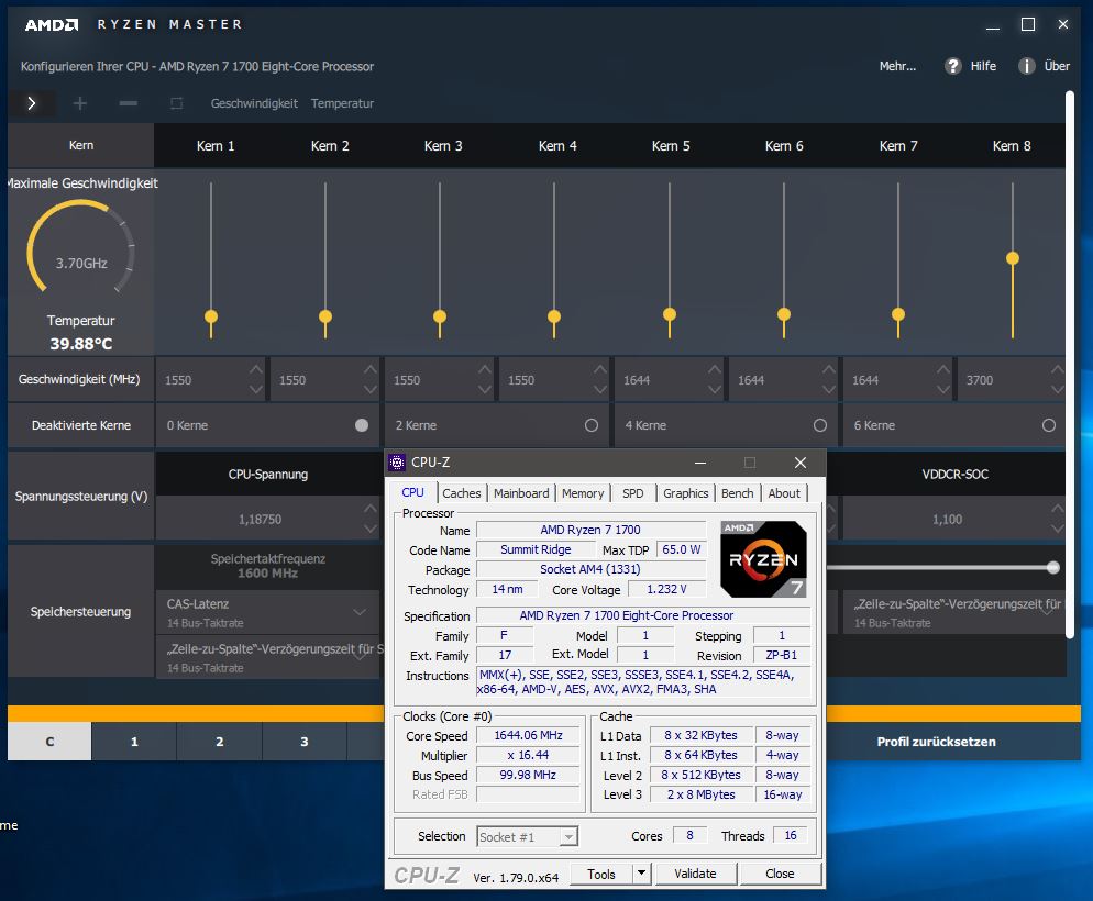

EDIT: Mein Fehler. Hatte im BIOS die "Cool`n Quiet" Option nicht deaktiviert. Nach Aktivierung waren die Menüpunkte vorhanden. Schonmal ein Fortschritt :)
Allerdings taktet jetzt zwar die CPU runter, aber die Spannung scheint trotzdem immer gleich zu bleiben (Werte werden unterschiedlich angezeigt in CPU-Z und Ryzen Master, aber bleiben fix und ändern sich nicht - sind die selben Werte wie auf Höchstleistung ohne runtertakten der CPU )
Macht dann natürlich wenig Sinn, wenn die Spannung oben bleibt :D
Edit #2: Mal ne Weile genauer beobachtet - die Spannung geht unter Last von 1.232V hoch auf 1.240V
Also gerade mal 0.08V Unterschied zwischen idle und Last.
Ich habe Als Energiewerte 30% minimum und 100% maximum gewählt.
Im Idle / Minimum geht der Takt runter auf 1550Mhz, Spannung bleibt aber auf 1.232V.

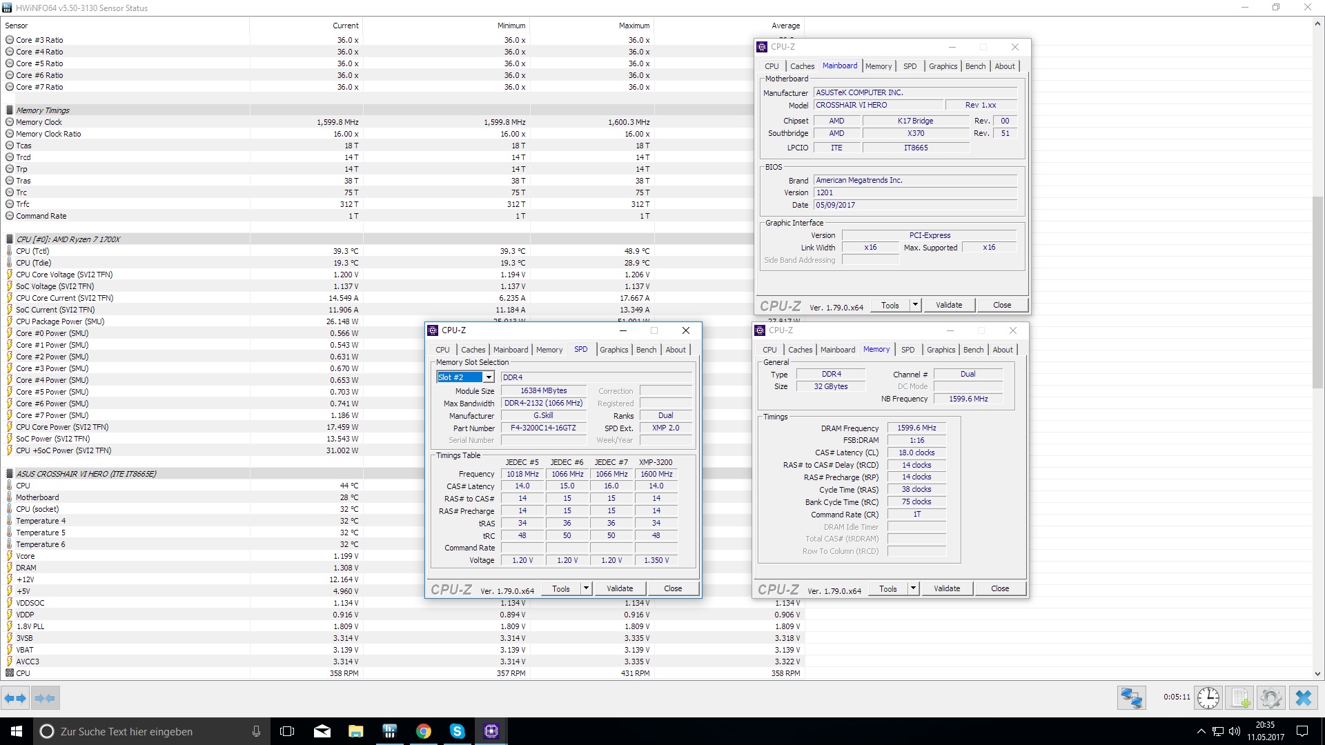

Ich kann für das Asus C6H das Bios 1201 empfehlen, bessere Speicheransprechung und höhere Speichertaktraten möglich.
Mein 2x16GB DR Kit läuft jetzt schon mal mit angepassten Einstellung auf 3200Takt, was ich bisher nie zum Starten bekommen habe.
Dann hast Du Glück gehabt,
Bei mir hat´s genau null gebracht, ich kann keine Veränderung zum 1107er feststellen.
Wenigstens läuft mein Rechner seit 1107 stabil mit CR1.
