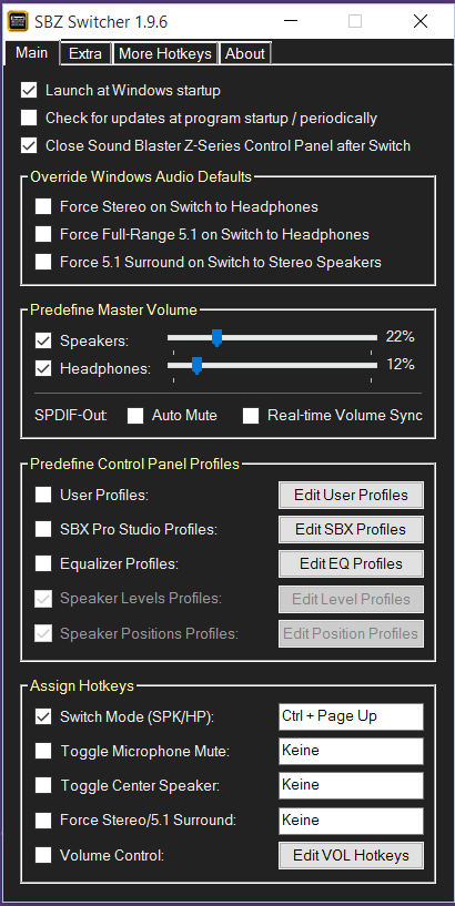

ABER: Du hast dann schon einiges an Geld für hochwertiges gerät ausgegeben, und da ist dann die X-fi(besonders die "audio", die nichtmal einen echten x-fi chip besitzt) nicht mehr angemessen.
Ich würde eine Soundblaster Z empfehlen.
Die hat einen extra kopfhörerausgang mit kopfhörerverstärker, und den normalen ausgang für Boxen, wo man dann zwischen beiden einfach hin und her schalten kann.
Außerdem sollte sie nochmal eine wesentlich bessere soundqualität, als die x-fi audio haben.
Generell, aber auch speziell in Spielen, mit dem SBX surround modus(wo man dann nicht mehr die lautsprecherkonfiguration anpassen muss, das macht die karte selbstständig).
