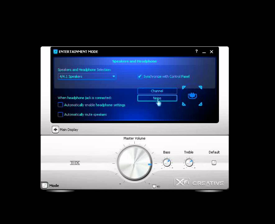

leider geht das so nicht mit dem hauseigenen tool von creative.

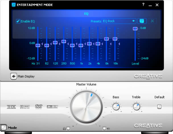

Lediglich das Ausschalten der Boxen kann man verhindern. Gleichzeitig ist dann aber der Sound auf Kopfhörern und Boxen zu hören.

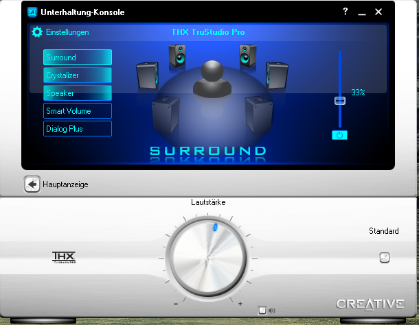

Dazu muss man in die jeweiligen Settings (Entertain+Game) und den Haken beim automatischen Ausschalten der Boxen entfernen. (Bild 3 für Entertain Modus)
Darüber sollte man den Haken für das automatische Ändern des Profil entfernen. Damit entfällt beim Anschluss eines Gerätes der Zwangswechsel.
Bei der Wiedergabe darauf achten, dass weiterhin der Lautsprechermodus aktiv bleibt.

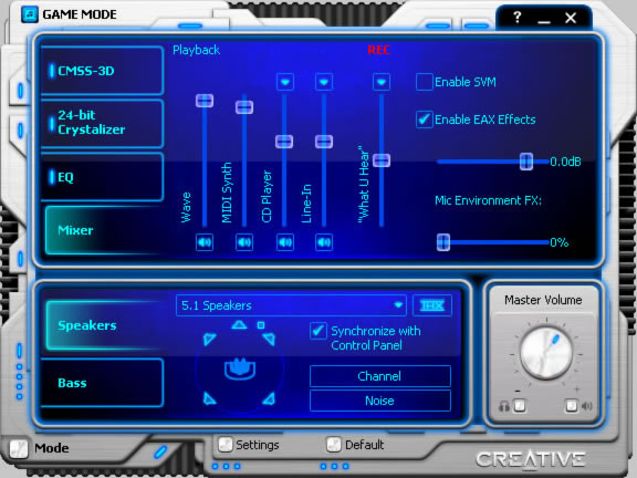

Um nicht ewig umzustecken, regle ich das über die Buttons unterhalb des Lautstärke Rades.

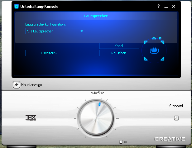

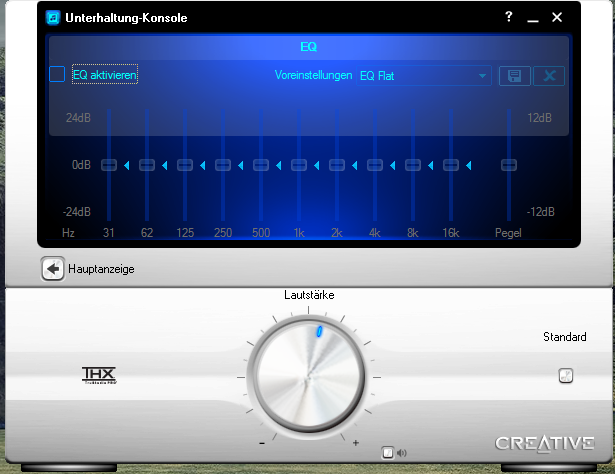

Nach dem Punkt habe ich auch schon gesucht nur leider finde ich ihn nicht. Bei mir sieht das auch etwas anders aus als bei dir, es heißt hier Unterhaltungs-Konsole.
Weißt du wo ich das ich den Punkt finden kann?

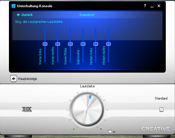

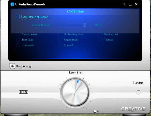

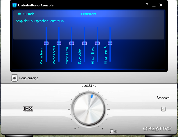

bild 1 - "Erweitert..." dort findest Du es
Das sieht aber so aus. Da kann ich nur die Lautstärke der einzelnen Boxen bestimmen.
