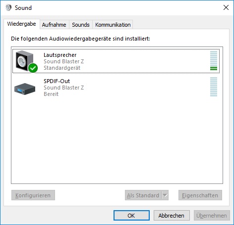

ich habe seit heute eine Sound Blaster Z. Der Sound ist echt klasse, aber ich habe ein Problem.
Früher waren meine Lautsprecher an der onboard Soundkarte angeschlossen und mein Headset per mitgelieferter USB Soundkarte angeschlossen. Natürlich will ich jetzt die Kopfhörer und die Lautsprecher beide an die SBZ anschließen. Das funktioniert auch wunderbar, allerdings wird nun der Kopfhörer und die Lautsprecher wie ein gemeinsamer Kanal behandelt.
Das Probleme sehe ich vor allem im Skype, was ich ziemlich viel benutze. Skype hatte bei mir nie was mit den Lautsprechern zutun und deswegen hatte ich im Skype immer die USB Soundkarte als Standard ausgewählt.
So konnte ich beim Skypen beliebig zwischen Kopfhörer und Lautsprecher wechseln für meine Musik und trotzdem weiterhin meinen Gesprächspartner nur über die Kopfhörer hören. So hätte ich es mit der SBZ gerne wieder. Dafür müsste in den Wiedergabegeräten allerdings der SBZ Kopfhöreranschluss und Lautsprecheranschluss getrennt voneinander sein.
Früher habe ich halt immer in den Wiedergabegeräten zwischen Kopfhörer und Lautsprecher umgeschaltet, was jetzt nur noch über die Software Pro Studio möglich ist, wenn ich beide Geräte an der SBZ angeschlossen habe.
Kann man das irgendwie ändern?
(Ich finde es kompliziert, dieses Problem zu beschreiben. Hoffentlich versteht jemand, was ich meine. :) )

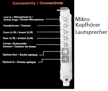

Welche Anschlüsse nutzt du von der Soundkarte?
Mikrofon: Line In/Mic In
Kopfhörer: Headphone
Lautsprecher: Front (L/R)
Der Frontpanel ist für Kopfhörer. Du musst den hinteren Stereo Ausgang nehmen. Du hast hinten zwei, einmal Headphone und ein mal für Lautsprecher.
Sorry ich verstehe nicht so recht, was du meinst.
Habe gerade ein Bild erstellt, wie die Anschlüsse sind und rechts daneben steht, wo ich was reingesteckt habe.
Achso ja, hinten normalerweise in den Front L/R die Lautsprecher. Kopfhörer in Headphone und Mikro in den Mic in ganz oben.
Im Treiber kannst dann normalerweise auswählen, ob du Lautsprecher 2.1 oder Kopfhörer verwenden willst.
Du hast den neuesten Treiber installiert? Dachte jetzt du hättest den Frontpanel verwendet, der ist quasi eine Kopie vom hinteren Headphone Ausgang + Mic Eingang.

Um nochmal klar zu machen, was mein Problem ist:
Ich möchte, dass da in den Wiedergabegeräten die Lautsprecher und die Kopfhörer getrennt voneinander auftauchen, damit ich für Skype die Kopfhörer als Standard setzen kann und für Musik Lautsprecher.
Nee das geht nicht, du kannst nur im Treiber zwischen beiden Anschlüssen umschalten.
