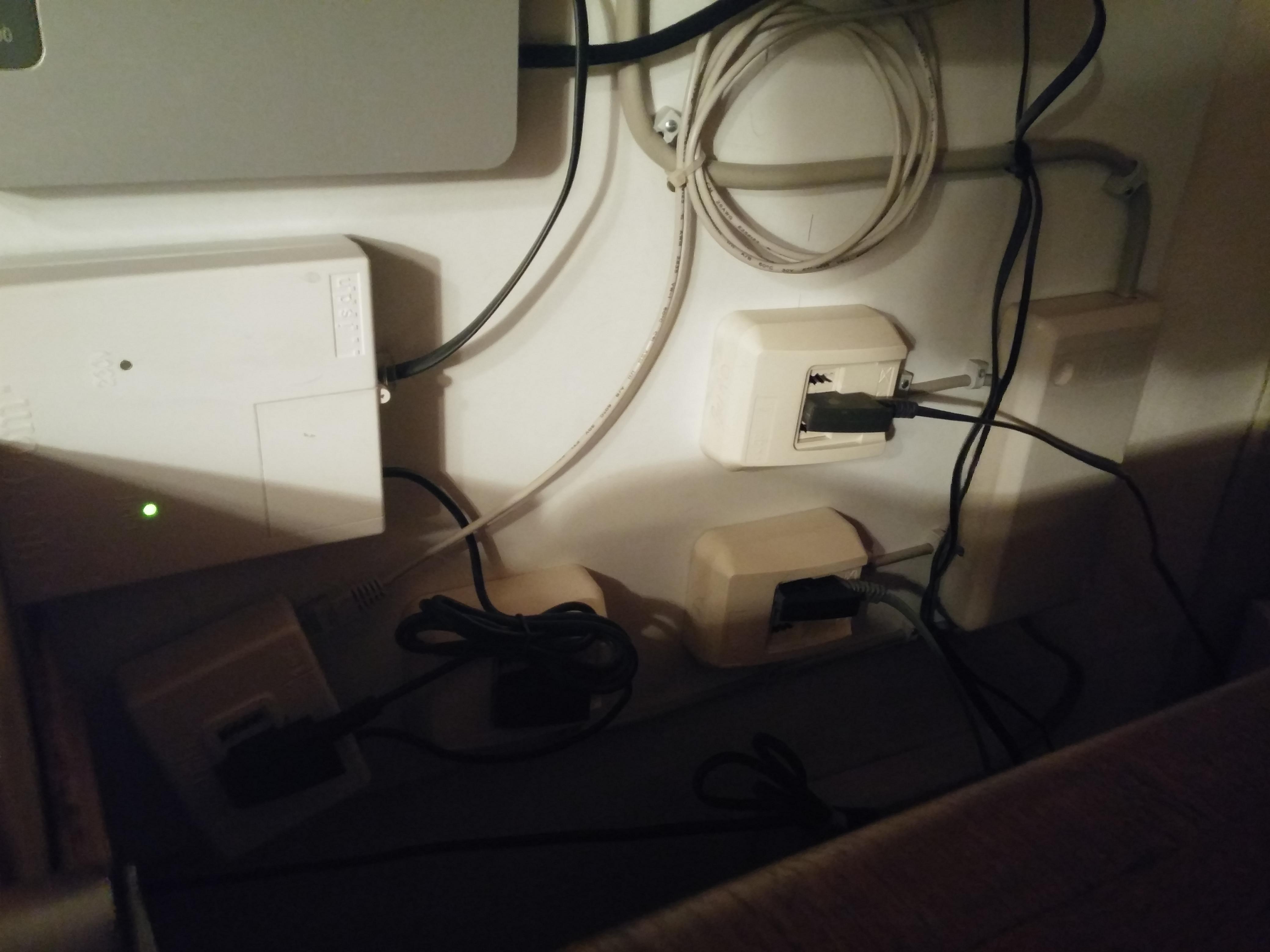

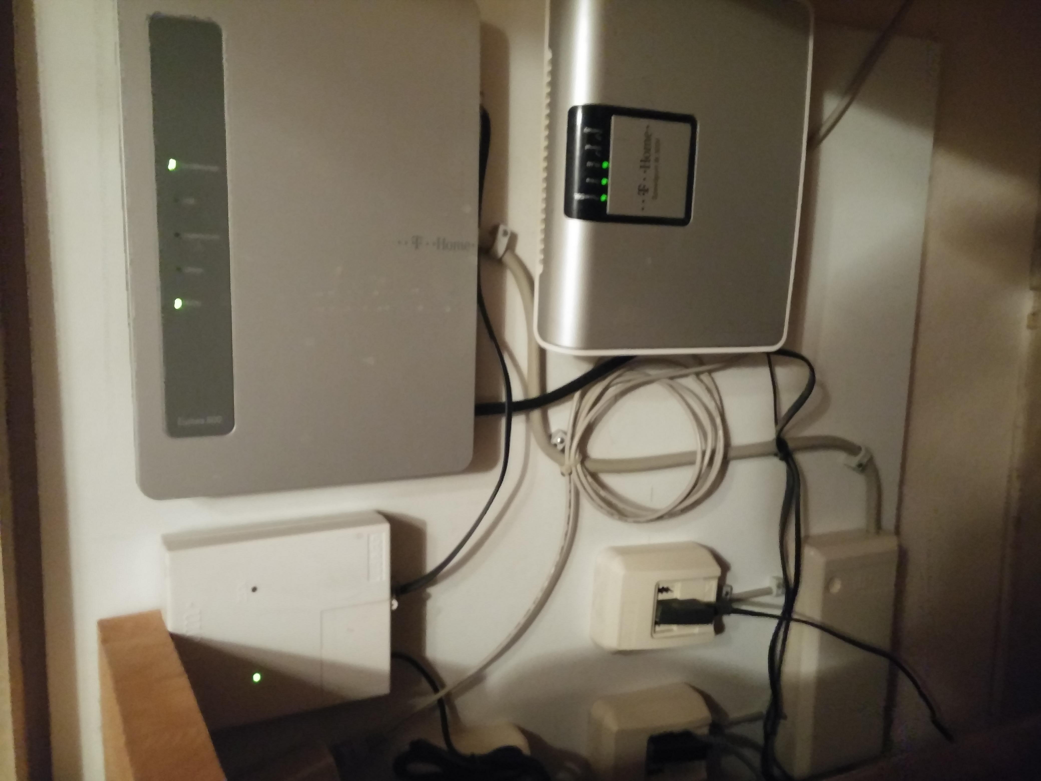

Aktueller Stand:
Den Speedport nutze ich selber Privat zu Hause und habe keine WLAN-Probleme. Kommt halt drauf an was man für einen Typ hat:A, B, C.
1 Telefon und ein Fax wie bereits gesagt kann ich direkt an der TK-Anlage anschließen. Nur ein Telefon ist weiter weg. Aber kein DECT bitte! ;)

##EDIT lese gerade die bisherigen Antworten...
Ich würde das Telefon im anderen Gebäude mit einem der TAE Ports des W724V verbinden. Das Fax bekommt den 2. TAE Port. Das Telefon welches im Gebäude des W724Vs ist, wird per DECT angebunden (innerhalb des selben Gebäudes sollte es ja Empfang geben?!).
Weitere Rufnummern können dann auf weitere DECT Telefone in Routernähe, mittels der Telekom Home Talk App oder jeder anderen beliebigen SIP App (ich selber nutze dafür CSIPSimple unter Android), auf Mobile Endgeräte zugeschaltet werden.
So aus der Ferne betrachtet sehe ich weder Bedarf am ISDN Adapter noch an der TK Anlage.
