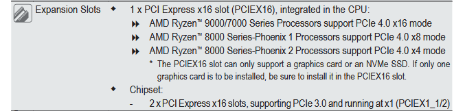

Nun lese ich Unter "Spezifikation" -> "Erweiterungssteckplätze" ----> "The PCIEX16 slot can only support a graphics card or an NVMe SSD. If only one graphics card is to be installed, be sure to install it in the PCIEX16 slot."
oder einfach gesagt GPU oben dann geht keine M2 an der CPU?
Mit welchen Chipsatz / Bord gehen denn alle Slots?

Also ich lese das als "Hinweis". Wenn man nur eine Grafikkarte (Erweiterungskarte) installiert, sollte man sie im oberen PCIe-Slot installieren.
Ich lese im gesamten Handbuch nichts von PCIe-Lane-Sharing.

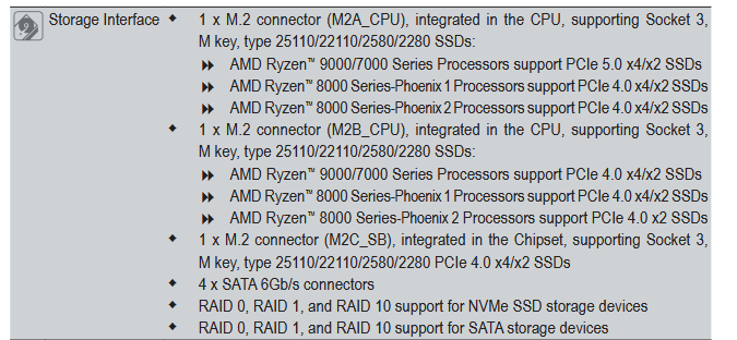

Zwei NVMe-Slots sind direkt an die CPU angebunden und ein NVMe-Slot über den Chipsatz. Hier kann es sein, dass ggfs. SATA-Slots deaktiviert werden. Aber so viele hat das MB ja gar nicht.
Aber wenn es in der Tat darum geht, das System in der Signatur zu ersetzen, verstehe ich den Sinn ehrlich gesagt nicht.
Edit. Nvm. Ist ja B650. Der zweite NVMe-Slot an der CPU teilt sich die Lanes mit der GPU. Also nur M2A_CPU und M2C_SB nutzen, wenn zwei SSDs genutzt werden.

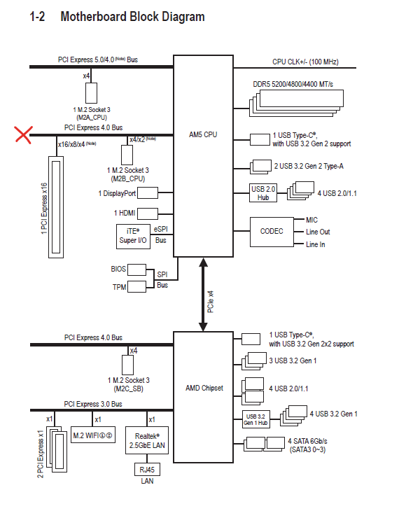

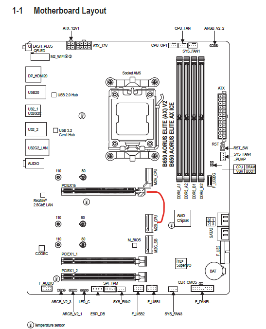

Der CPU gibt in Richtung GPU 1x 16 Lanes raus, da hängt der obere PCIe Slot UND der M2B_CPU Anschluss dran, wenn dort eine M.2 eingebaut wird, schwenkt der PCIE Anschluss von x16 auf x8 um
Der M2A_CPU ist davon NICHT betroffen, das ist der Anschluss über dem GPU Anschluss
EDIT: extra Bild, diese Anschlüsse hängen zusammen, M2B_CPU einfach nicht belegen, dann hat GPU vollen Anschluss
richtig lesen
* The PCIEX16 slot can only support a graphics card or an NVMe SSD. If only one graphics card is to be installed, be sure to install it in the PCIEX16 slot.
da steht NICHTS von einem M.2 Slot ...
denn auch NMVE SSDs kann man per Adapter in einen PCIeX Slot setzen.

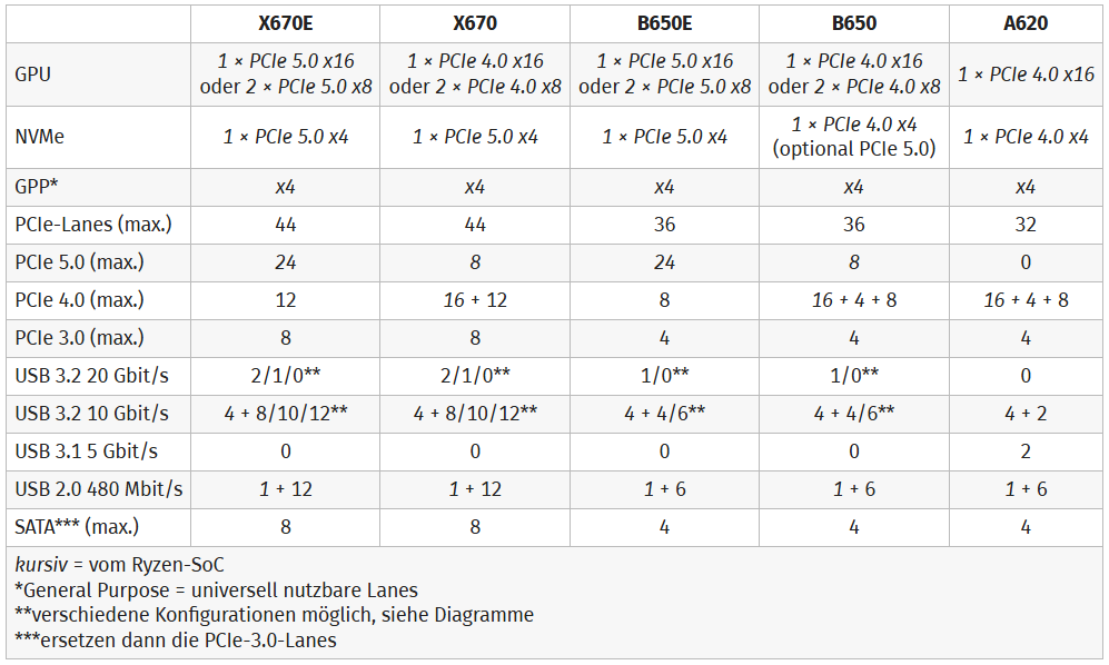

@DerFakeAccount das was du behauptest stimmt leider nicht
Ryzen 7000 hat 28 PCIe Lanes ... 4 für den Chipsatz und 24 für die Aufteilung PCIe und M.2
Somit läuft hier die PCIe Karte immer mit 16 Lanes auch wenn beide CPU M.2 Slots genutzt werden. Es gibt auch kein Hinweis auf ein runterschalten des Slots wenn M.2_B CPU Slot besetzt ist.
alle anderen PCIe Slots sind nur x1 @3.0 und kommen vom Chipsatz.
Reaktionen: madmax2010, Gohrbi und djducky
Ne ne... Er hat schon Recht. Das Blockdiagramm ist da eindeutig und ist aus dem Handbuch des genannten Mainboards. Der zweite NVMe-Slot der an die CPU angebunden ist, teilt sich die Lanes mit der GPU.
Ist halt B650 bzw. frag Gigabyte warum
und da steht aber auch nicht wie viele Lanes auf diesen Strang rausgehen ... Nur so als Hinweis. Das es 16 sind ist eine Vermutung vom @DerFakeAccount
Denn das steht bei einem x8 Mode sonst drinnen ... die Note für CPU_B M.2 Slot betrifft Ryzen 8000 CPUs welchwe prinzipiell weniger PCIe Lanes haben. Ist aber oben in der Übersicht auch aufgelistet
Überischt der PCIe Slots je nach CPU
Nirgendwo ist ein Hinweis das Lanes der GPU geklaut werden beim nutzten von M.2B_CPU
Also ich verstehe das schon so, dass die beiden Slots am selben BUS anliegen.
Absolut richtig!
Ich habe auch ein B650 Board und kann meine Graka mit 16x laufen lassen. Habe beide M.2 Slots belegt. Also A und B.
(Update: Und alle NVmes und die Graka zeigen auch die volle Geschwindigkeiten an, 16x laut GPU-z bzw. 4x laut HWinfo64 für die Festplatten an. Also 16x Lanes Graka, Slot A 4x, Slot B 4x.)
Achja, mit dem Board von Gigabyte sollte auch PCIe 5.0 16x möglich sein. Bei meinem Gigabyte Board haben sie es inoffiziell freigegeben. Das Aorus Elite sollte so wie ich das sehe nur PCIe 4.0 16x können für die Graka, aber es ist vermutlich auch dort möglich auf 5.0 zu stellen.
Reaktionen: madmax2010, xxMuahdibxx und djducky

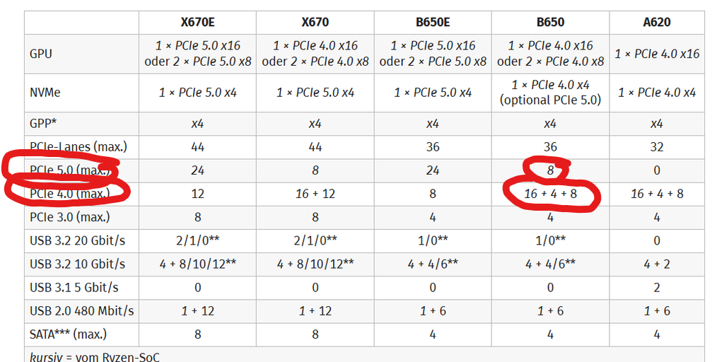

@kachiri
und noch einmal genau lesen
PCIe 5.0 = max 8 ... wenn nicht genutzt sind das auch die PCIe 4.0 Lanes..
Welche sich als 16+4+8 abbilden ..
16 PCIe Slot
4 Anbindung zum Chipset
8 Anbindung an M.2 CPU Slots ...
Gigabyte sollte seine Diagramme überarbeiten :x
Welche sich als 16+4+4+4 abbilden
16 GPU
4 NVMe
4 "freie, wie der OEM möchte"
4 Downlink zum Chipsatz
Deswegen ist ja gerade bei den 800er Boards auch so komisches Zeug dabei rausgekommen, dass der USB4 Controller genau über diese 4 Lanes abgewickelt wird.
Aber hier scheint es wirklich so zu sein, dass nichts gecuttet wird. Das Blockdiagramm ist irreführend. Aber da im Text kein Hinweis steht, würde ich auch eher davon ausgehen, dass hier nichts geteilt wird.
