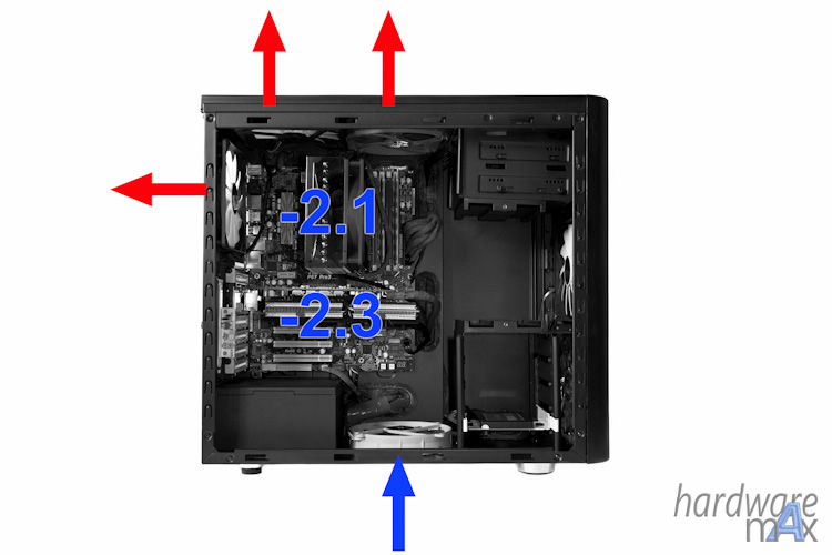

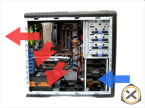

Zuerst einmal hab ich mich versucht über den Luftstrom schlau zu machen und habe dabei 2 Tests gefunden, jedoch beide mit sehr unterschiedlichen Ergebnissen:
http://www.dexgo.com/index.php?site=artikel/view.php&rubrik=grapevine&id=52
http://www.hardwaremax.net/guides/hardware/305-der-perfekte-airflow.html?showall=&start=2
Beim 1. Test wird mit 4 Gehäuselüftern folgende Kombination empfohlen:
Beim 2. Test wird mit ebenfalls 4 Gehäuselüftern eine andere Komination empfolen:
Da diese Kombinationen schon relativ verschieden sind, wollte ich euch mal nach Meinungen fragen, oder ob ihr evtl noch eine bessere Versionen kennt, die sich in mein Gehäuse einbauen lässt.

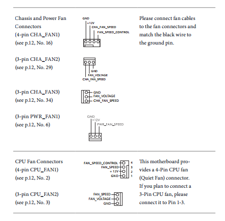

Die andere Frage wäre wie ich diese Lüfter dann an meinen Mainboard anschließen muss, um die Lüfter nachher auch steuern zu können.
Folgende Möglichkeiten hat mein Mainboard:
• 2 x CPU Fan Connectors (1 x 4-pin, 1 x 3-pin)
• 3 x Chassis Fan Connectors (1 x 4-pin, 2 x 3-pin)
• 1 x Power Fan Connector (3-pin)
Ich nehme an das ich beide CPU Lüfter über ein Y-PWM Kabel an dem 1x 4-pin CPU Fan anschließen muss?
Muss ich dann auch die 4 Gehäuselüfter immer wieder mit Y-PWM Kabeln an den einen 4-pin Anschluss setzen, oder gibt es da eine sauberere Lösung?

nicht alles was vier Pinne hat ist ein PWM-Anschluss!
Schau besser mal in der Anleitung zum Board nach der Belegung - mit hoher Wahrscheinlichkeit ist das kein PWM-Anschluss!

Also so stehts bei mir in der Manual:
Also sollte CHA_Fan1 doch ein PWM sein oder? Er hat zumindest diesen FAN_SPEED_CONTROL.
Wenns ein PWM ist sollte das doch funktionieren mit dem Hub oder?
Was meint ihr denn zu den 2 Beispielen des Luftstroms? Oder isses da relativ egal was ich nehme?
