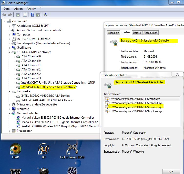

Der SATA-treiber sollte bei dir so aussehen:

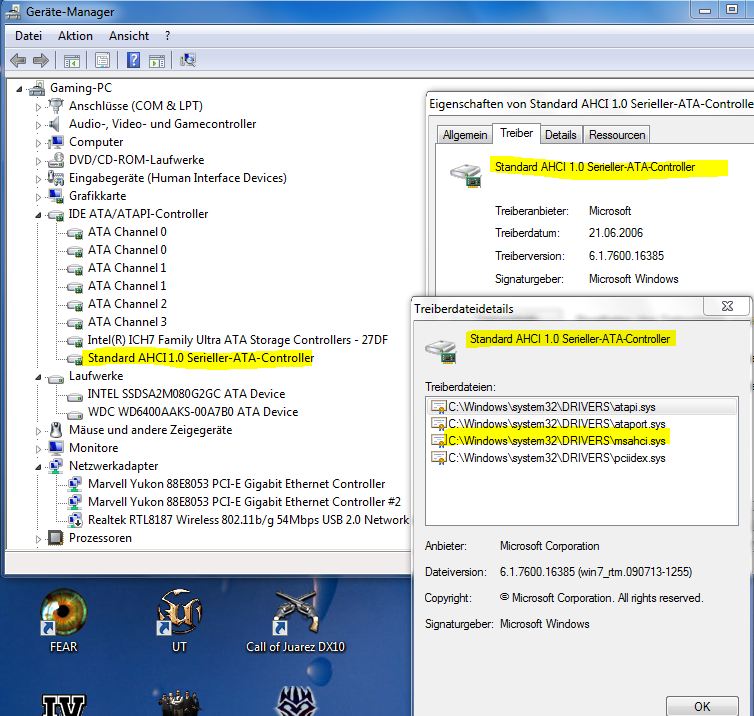

Hab die Inteltreiber nun deinstalliert, Defrag etc. abgestellt und jetzt wird ein Backup erstellt.
So siehts jetzt im Gerätemanager aus, sollte passen, oder?

@ TE ja jetzt ist alles gut
