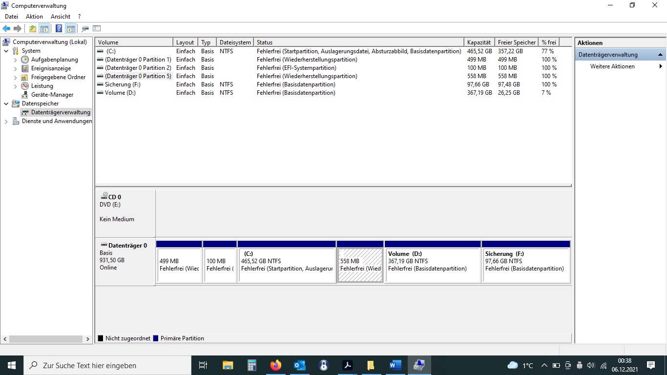

ich bin dabei meine HDD in meinem Laptop auf eine SSD zu klonen.
Nun habe ich gesehen , dass es auf der alten Platte am Laptop zwei Wiederherstellungspartitionen gibt.
Bevor ich jetzt sinnlos beide auf die neue Platte (SSD) überneheme wollt ich mal fragen, ob das sein muss?
Ich hatte das System auf dem Laptop mal neu wiederhergestellt, weil sich diverse Updates nicht installieren ließen und evtl. ist dabei die 2. Wiederherstellungspartiton entstanden.
Das Ganze wollte ich über meinen Desktop-PC machen und dazu beide Platten daran anschleißen und mit Gparted Klonen.
Die Frage ist auch, welche Partition ich als "Boot" markieren soll?

Einmal eine von Windows, einmal eine vom Gerätehersteller.
Es war kein Sys vorinstalliert und ich habe das selbst gemacht.
Ist ein ASUS Vivobook Laptop.
Wird sowas trotzdem vorinstalliert?
Soll ich beide mitnehmen?
Als "Boot" die 100MB?
Nen Vivobook kam ohne OS ?
Puh also normal ist das nicht wenn man normal win10 installiert ist es einmal EFI(ca 100MB)/System(Rest)/Recovery(ca 600MB).
Denke C: aber musste das nie bootbar machen, wenn hatte immer acronis genommen oder Macrium oder clonezilla die fragen da nicht nach, wobei clonezilla ist lange her.

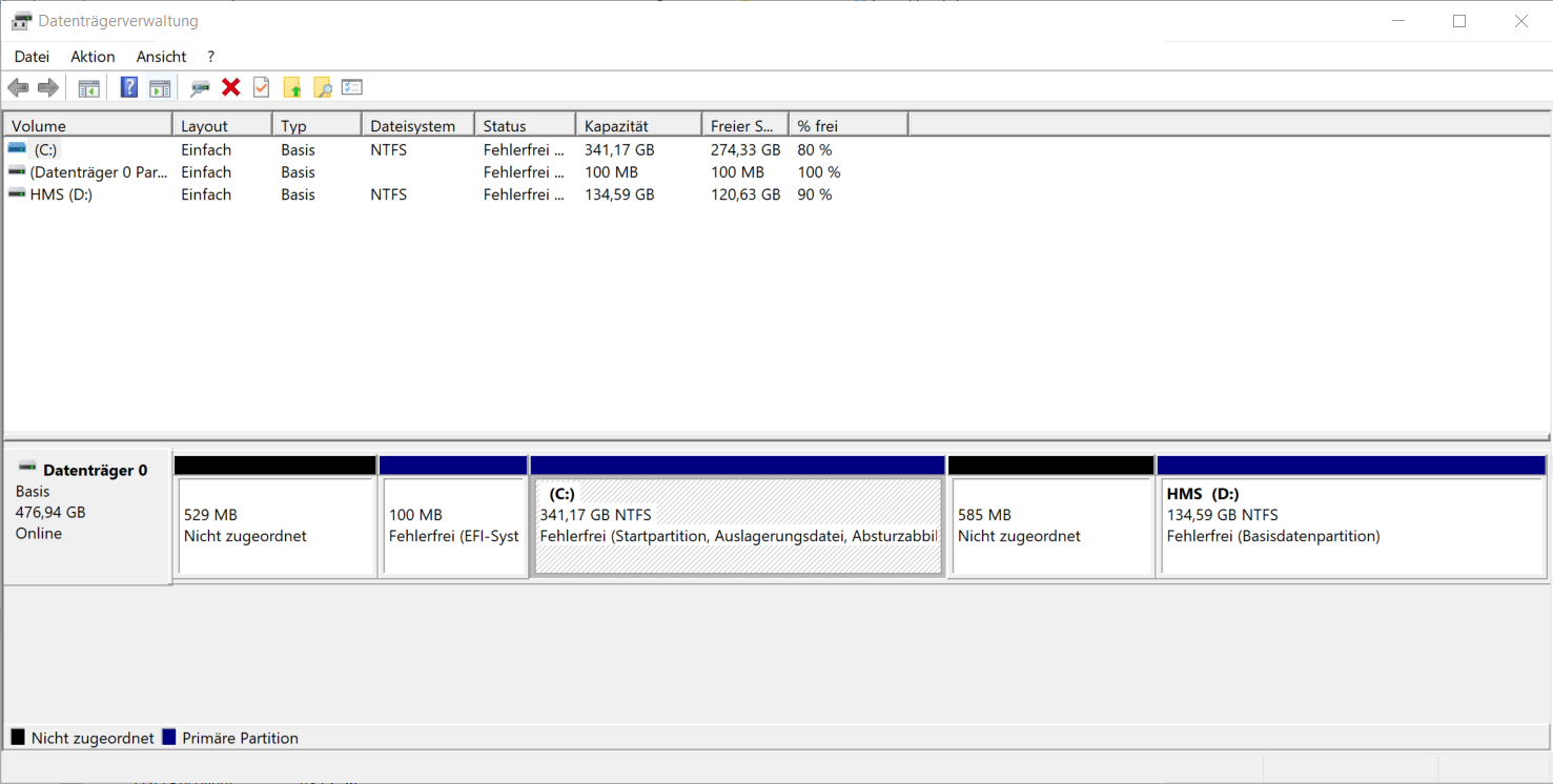

Hier 1909 clean
Seit 2004(20H1) ist die 100 MB efi Bootpartition eh am Anfang der Platte und eine Wiederherstellung hinter C:

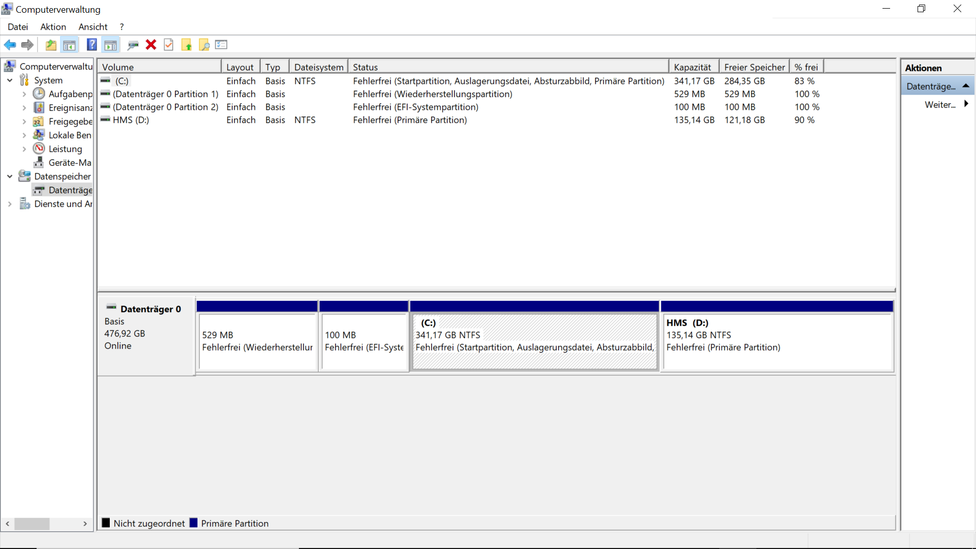

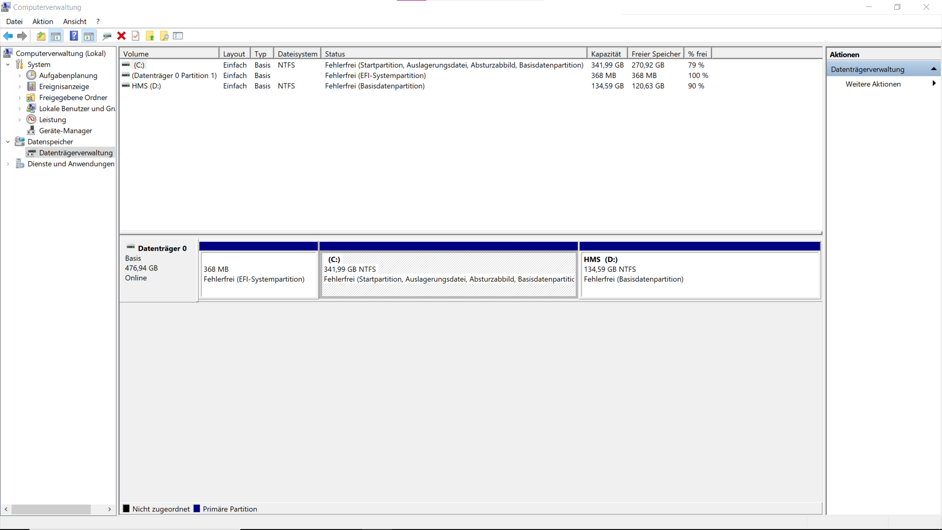

Schaust du dir nicht die Screens an in Post 5
siehst doch, dass ich die beiden Wiederherstellung Partitionen nach dem Klonen und nach Bearbeitung mit Partition-Manager nicht mehr habe.
Darauf hast du nicht hinigewiesen.
Auch war mir nicht klar, dass es sich um den Screen eines Clone-Imges handelt.
Die Screens sind doch bezeichnet mit: 1909 Clean installiert, Nach Klonen, Klon und bearbeitet.

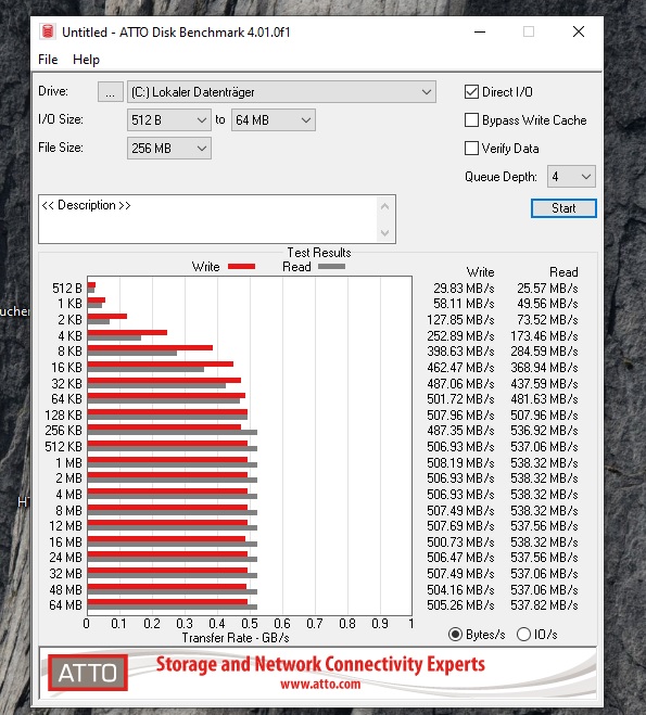

Werte sind auch gut:
