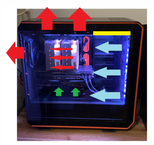

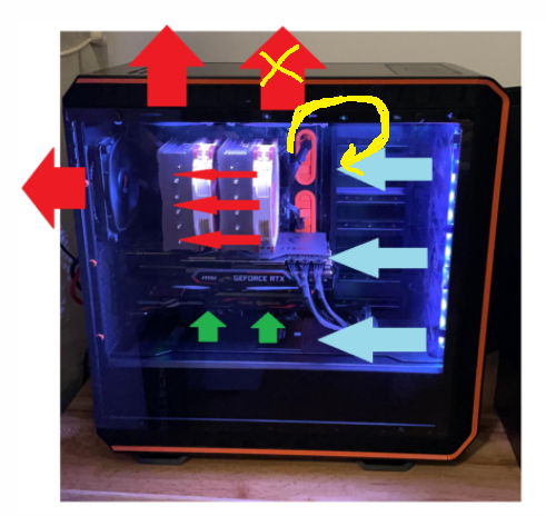

@Joker87 :

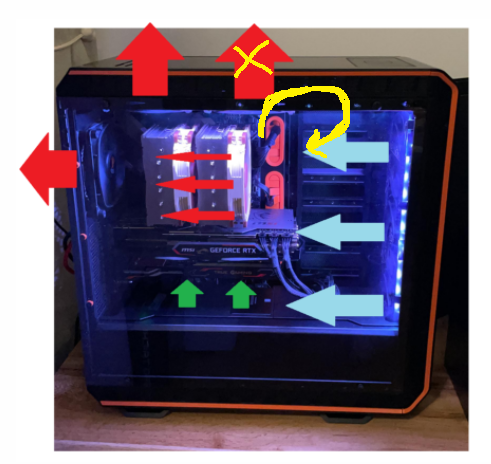

Das was ich gelb eingezeichnet habe: Dort ist ja zwischen Deckel und Innenraum keine Barriere, alles offen.
Du könntest auch mal zum Test ein Stück Pappe dort einlegen, damit die Luft aus dem Deckel nicht mehr in den Innenraum zurück kann.
Joker87 schrieb:
@dermarv6 ich mag zumindest die Theorie und probiere es mal aus, sollte auch einen Effekt haben wenn ich die beiden oberen komplett ausmachen ja?
Wenn beide Lüfter aus sind, sollte die CPU-Temperatur steigen. Wenn nur der obere hinterere Lüfter an ist, denke ich, dass die CPU-Temp. in etwa wieder die angesprochenen 80° erreicht.
Kann gelöscht werden
Also ich würde so rangehen:
1. Cinebench und HWInfo installieren
2. Testlauf machen und max. CPU-Temp notieren.
3. Deckel abnehmen und Punkt 2 wiederholen
4. Deckel rauf, 2ten Lüft abklemmen und Punkt 2 wiederholen
5. beide oberen Lüfter abklemmen und Punkt 2 wiederholen
6. Pappe einlegen ;) (siehe mein Bild oben) und Punkt 2 wiederholen

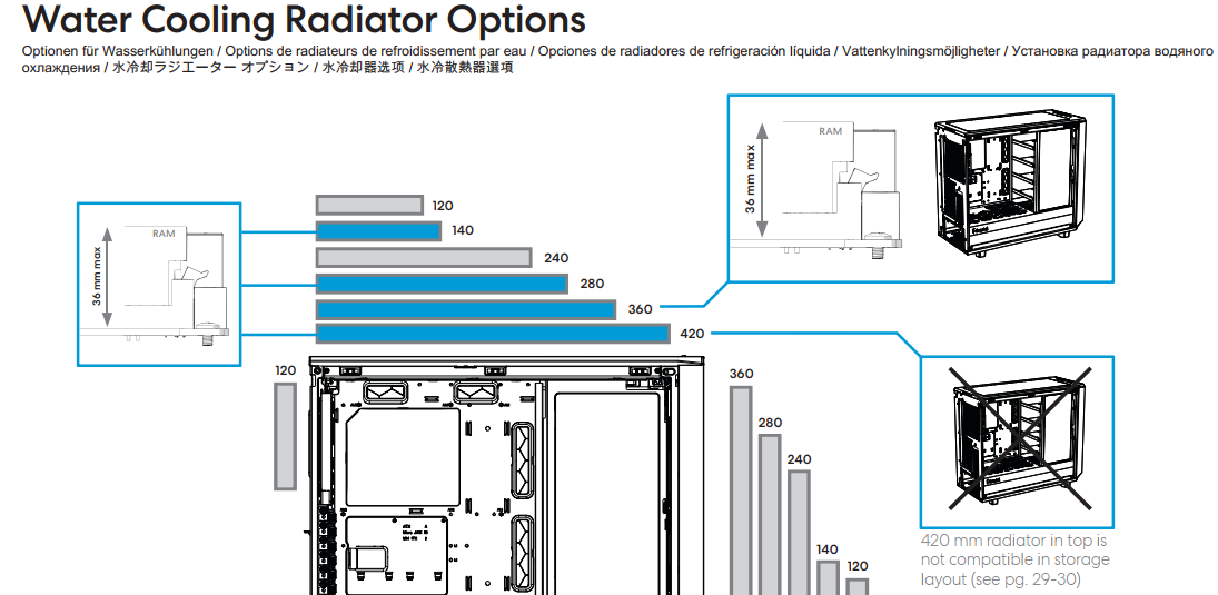

Versteh ich das Bild richtig? Ist es beim 240 mm egal wie hoch mein RAM ist? Hab den G-Skill Flare X und der hat eine höhe von 40 mm
Möchte ja gerne mit Atombomben auf Spatzen schießen und 360 oder 420 mm reinhauen, das ginge aber aufgrund der RAM Höhe nur in der Front. Ist das ein Problem oder "üblich"?

Dann hilft nur Ausmessen und vergleichen.
Arctic hat eine Radiatordicke von 38mm, ASUS ROG Strix LC360 (Ja, gleich mal doppelt so teuer, aber Atombomben sind halt teuer) "nur" 27mm. +25mm für die Lüfter.
AOI vorne einbauen geht natürlich auch. Jetzt werden aber viele schreien: nein, das macht man doch nicht...da bläst Du ja die warme Luft wieder rein... ;)

Ich hab gestern auch mal beim Zocken den Deckel mit Staubfilter abgenommen. Konnte auch keinen Unterschied feststellen. CPU-Temp blieb bei 64-65°. (Anzeige vom RSS vom MSI Afterburner)

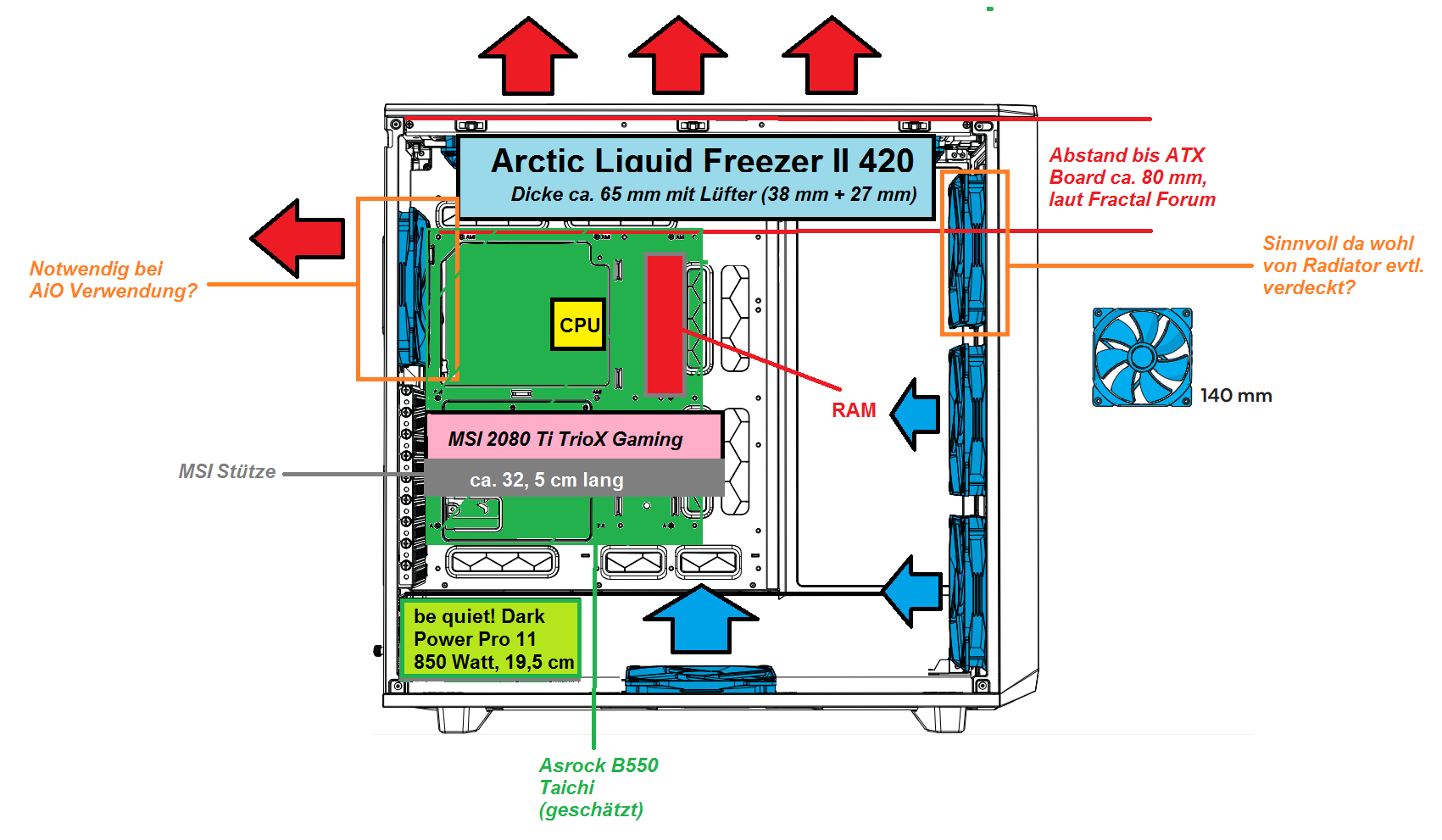

Ich habe mich nun für das Meshify 2 XL entschieden, die Größe und der viele gute Platz machen die Farbe des Gehäsues irgendwann hinfällig.
"Bestücken" würde ich das nun wie folgt:
Die Skizze habe ich anhand der Manual des Meshify 2 selbst erstellt.
Die Anordnung von allen und die Größen habe ich geschätzt: Board, CPU, GPU, PSU, AiO usw.
Die blauen Lüfter sind so in der Manuel selbst eingezeichnet, die Positionen passen da also zu 100%.
Nun noch meine Frage: Die orange eingerahmten Lüfter sind sinnvoll oder bei einer AiO unsinn? (oberster Lüfter in der Front, und am Auslass des Gehäuses der andere Lüfter).
Hecklüfter auf jeden Fall, die AiO soll ja nicht allein für die Abluft der GPU verantwortlich sein!
Reaktionen: Joker87
Jawohl! :)
Bringt denn der obere Lüfter etwas wenn der 1/3 vom Radiator abgedeckt wird?

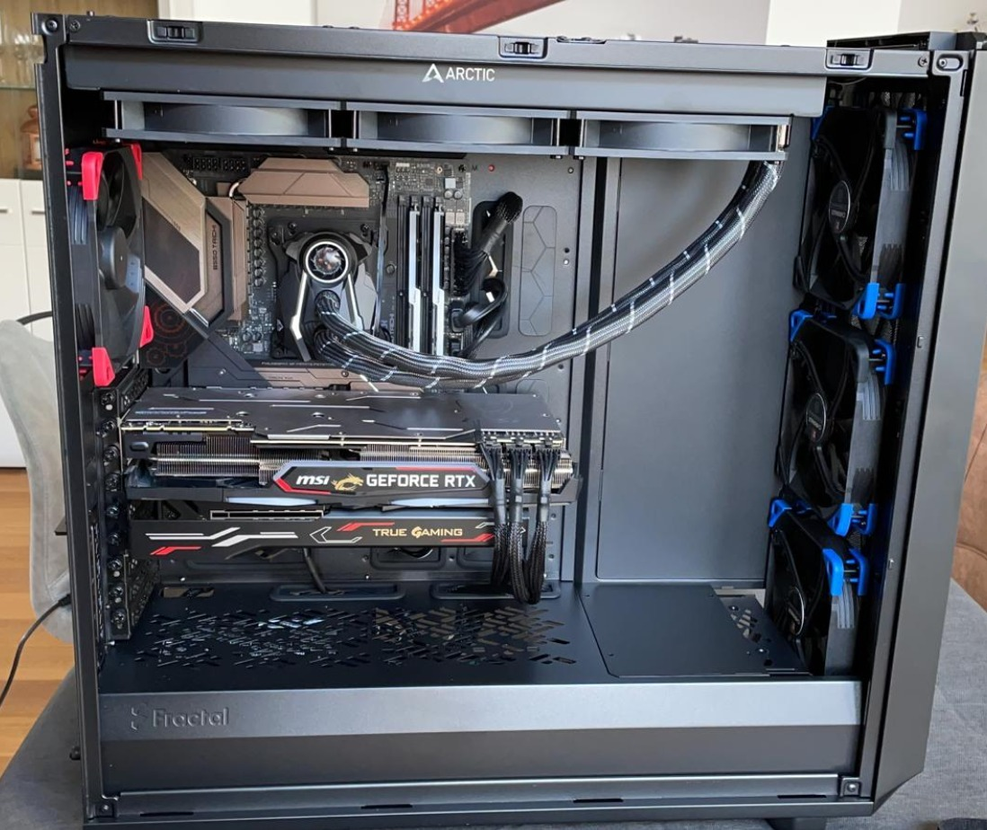

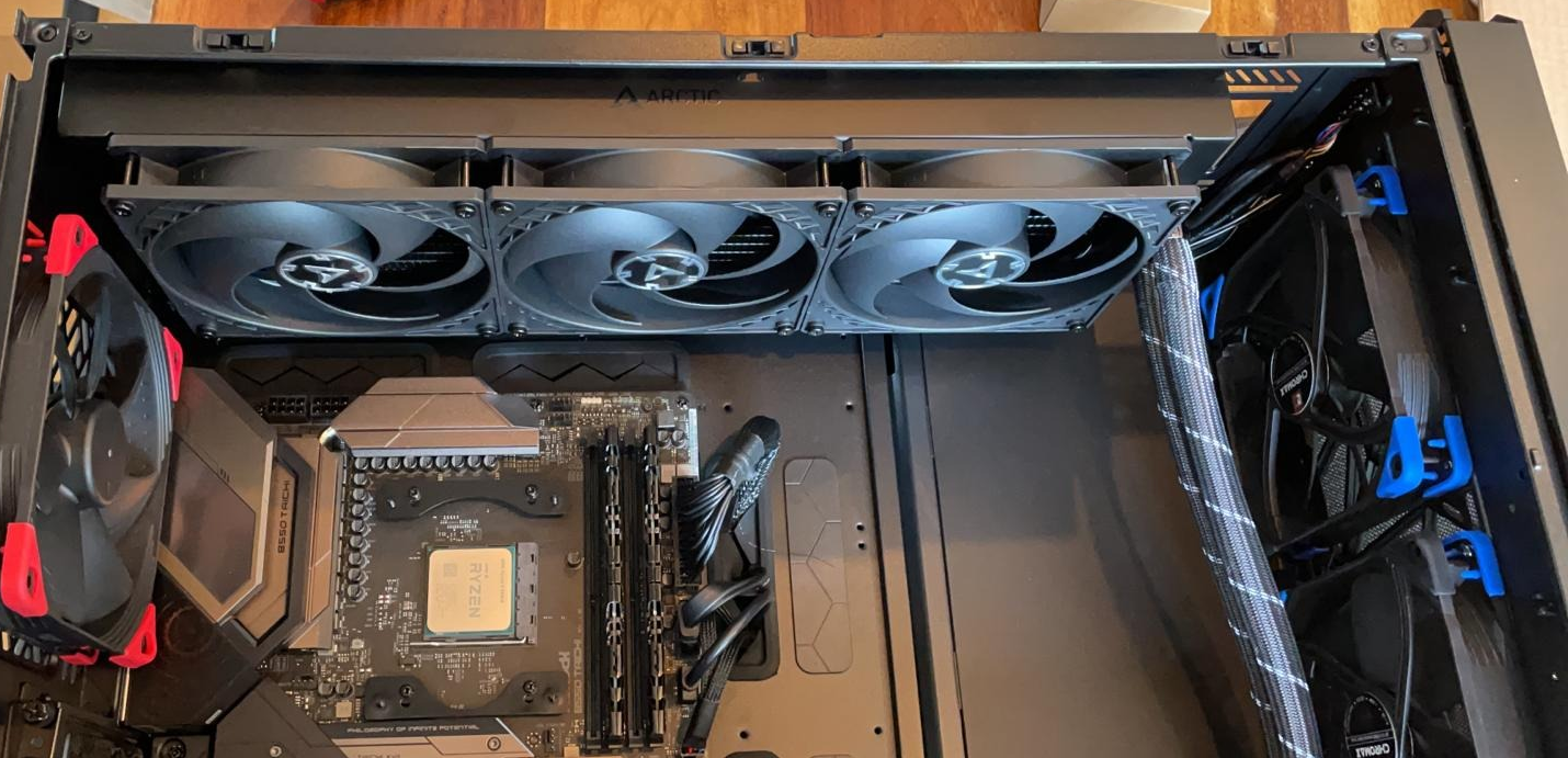

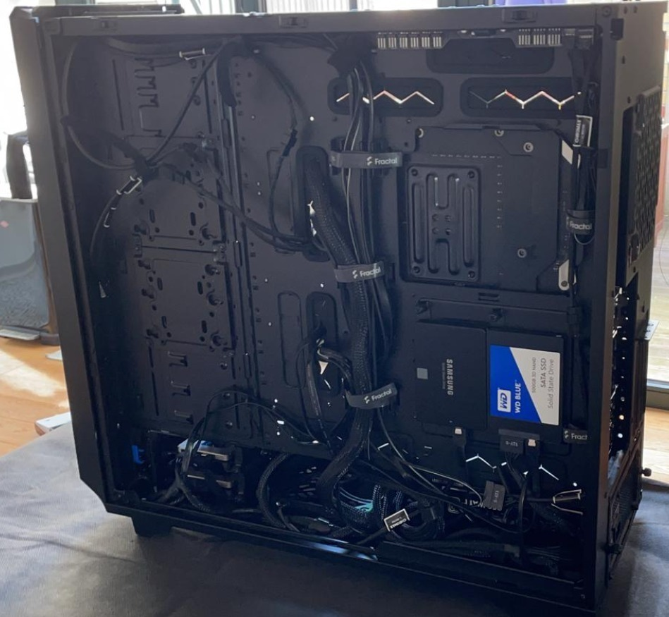

So ich kann bestätigen der Arctic Liquid Freezer II 420 mm passt locker in ein Fractal Meshify 2 XL Gehäuse!
Joker87 schrieb:
Jo ich denk dran
Update:
Was ist denn hier rausgekommen? Hat sich der Gehäusewechsel nun gelohnt? Wie haben sich die Temperaturen entwickelt?
Na nun kramst du aber alte Kamellen aus :D ^^ Jo der Wechsel hat sich gelohnt! Ich würde das Gehäuse jeder Zeit wieder kaufen. Nur der 420er Liquid Freezer 2 ist ein wenig groß bzw. die beiden Schlauche schaffen es wirklich nur gerade so zur CPU.
