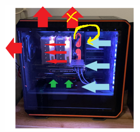

Hallo an alle, ich glaube der Betreff sagt bereits alles. Aber nochmal zum das zu konkretisieren:
Anbei erstmal das was ich hier mein Eigen nennen darf:

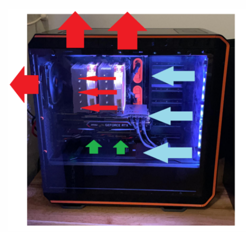

Lüfterzusammenstellung:
Gesamt: 6 Silent Wings 1000 PWM in Summe
Davon wie folgt aufgeteilt:
3 vorne zum Luft ansaugen
2 Oben zum Luft ausblasen
1 Hinter dem CPU Kühler, ebenfalls rausblasend
Die hinteren "roten" Lüfter drehen immer schneller als die Front, ich versuche so einen Unterdruck zu erzeugen. Die GPU (2080 Ti) ist nicht übertaktet aber auch nicht undervoltet.
CPU Kühlung:
Noctua NH-D15S - mit 2 NF-A15 PWM ( Lüftern, beide hängen an einem CPU-FAN Anschluss. Die beiden getrennt anzuschließen und unterschiedlich anzusteuern macht in meiner Denke derzeit keinen Sinn.
Wärmeleitpaste: Thermal Thermal Grizzly Kryonaut (eher dünn und komplett verstrichen per Mini-Spachtel)
Anbei ein Foto mit "Lüftungspfeilen" (die Größe der Pfeile hat dabei keine Relevanz)
Beim zocken z.B. COD Modern Warfare habe ich allerdings für mein Verständnis recht hohe Werte (um die 80 Grad), die sich wohl nur in einem anderen Gehäuse oder mit einer Wasserkühlung (AiO, kein Custom) ändern lassen. Mir drängt sich nun der Gedanke auf nicht einmal beides zu tun. Also Dark Base Pro 900 einmal komplett in Frage stellen und nach einen anderen Gehäuse schauen (ich wollte sowieso weg von dem schwarz kommen... :D).

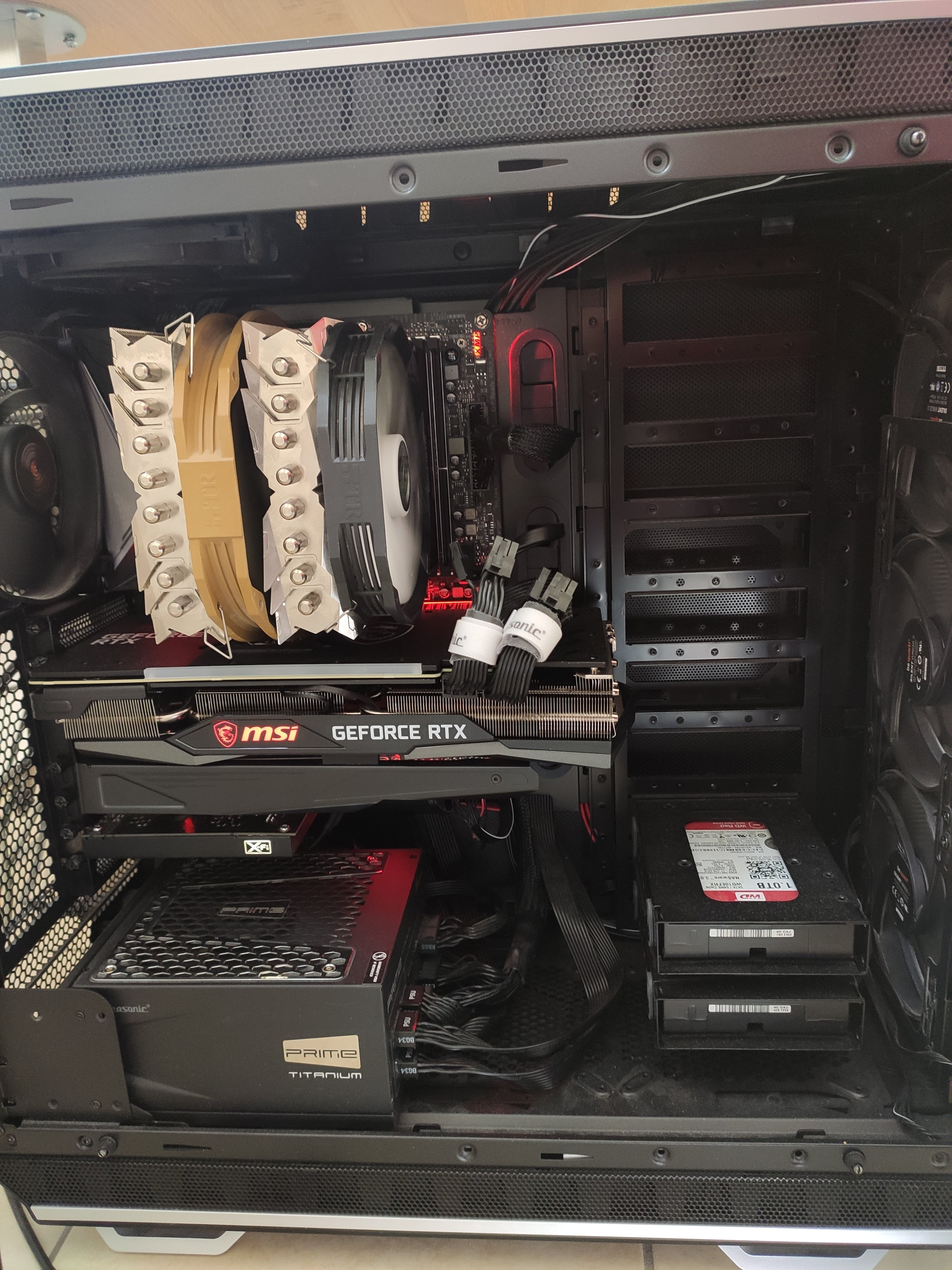

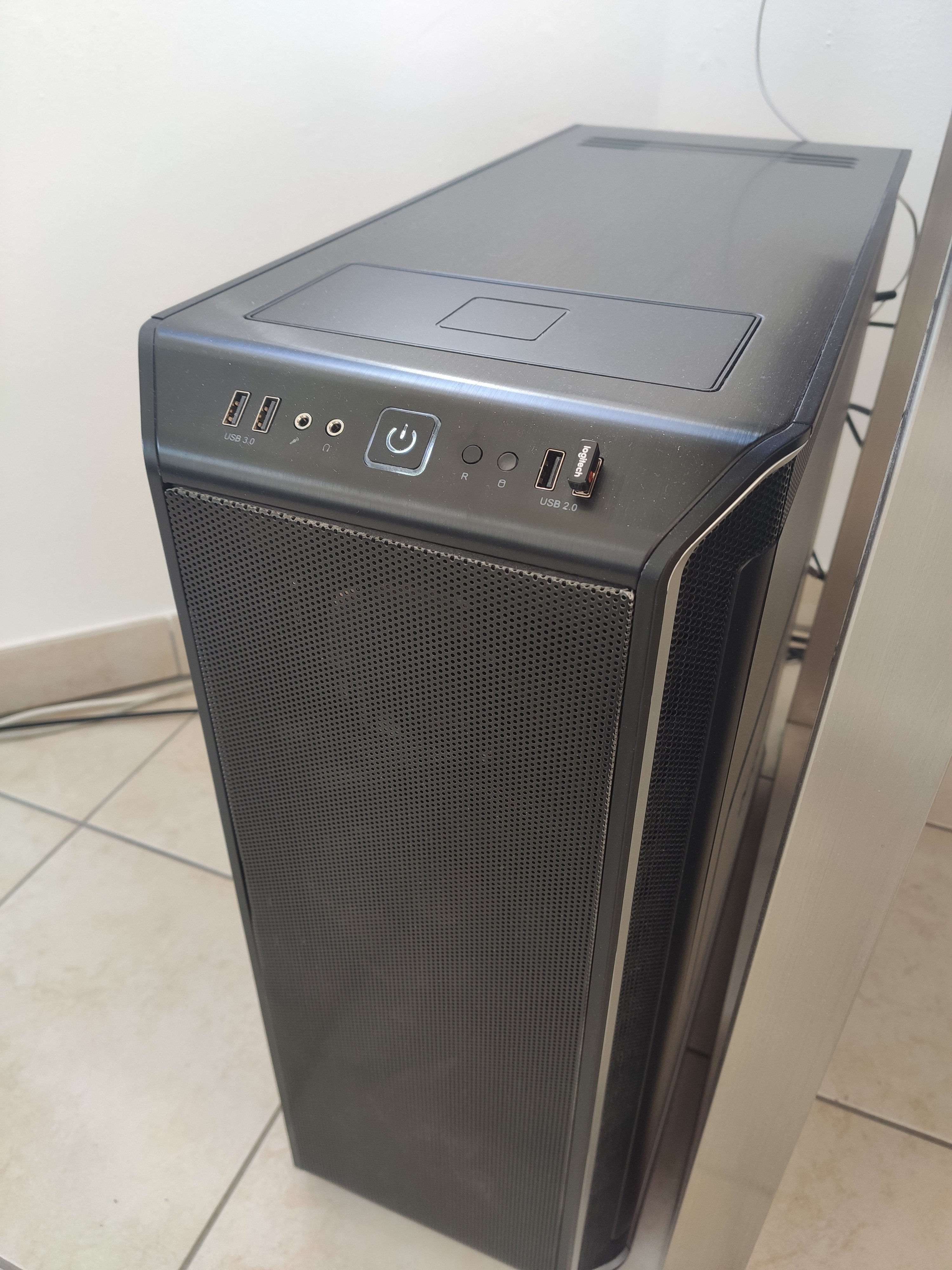

Die Lüfter oben bringen fast garnichts. Ich hatte bei mir ursprünglich auch 2x exhaust oben und nach diversen Temperatur Tests habe ich jetzt nur noch einen intake oben über der vrm area. Ansonsten ist es genauso wie bei dir 3x intake front und hinten 1x exhaust.

@Serinox Ich lehne "basteln" am Case kategorisch ab! Das Case steht in einem offenen Wohnzimmer genau neben dem TV da muss es schon eine Gewisse Optik haben . Die Tür ist bereits offen, (auf dem Foto auch zu erahnen), bei geschlossener Tür sind die Temps naja etwas schlechter

Meine Theorie zu deinem Problem: Was ist, wenn der erste "rote" Lüfter (von vorn gesehen) seine Luft nicht aus dem Gehäuse bekommt, die warme Abluft zur Front wandert und dort wieder Richtung CPU geblasen wird?

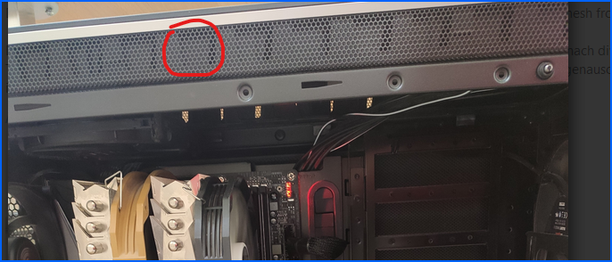

Meine Theorie besagt, das der erste Lüfter oben (gelbes "X") aber seine Luft nicht wegbekommt. Der Deckel hat dort keine Öffnungen. Nur das Mesh an den Seiten, das aber wiederum leicht "verdeckt" ist:
Somit denke ich, das der Lüfter (im Bild ist das Gehäuse von einem anderen Beutzer ohne 2ten Lüfter im Deckel) seine Luft gegen den Deckel drückt. Da die Luft nicht direkt nach oben entweichen kann, kommt Sie (nur) zum Teil an den Seiten durch das Mesh und der Rest wandert noch vorne und wird durch den oberen Front-Lüfter wieder in das Gehäuse gedrückt. (Durch den Sog seines erzeugten Luftstromes wird die warme Luft im Deckel wieder nach unten gesogen).
Es ist nur eine Theorie...;)
