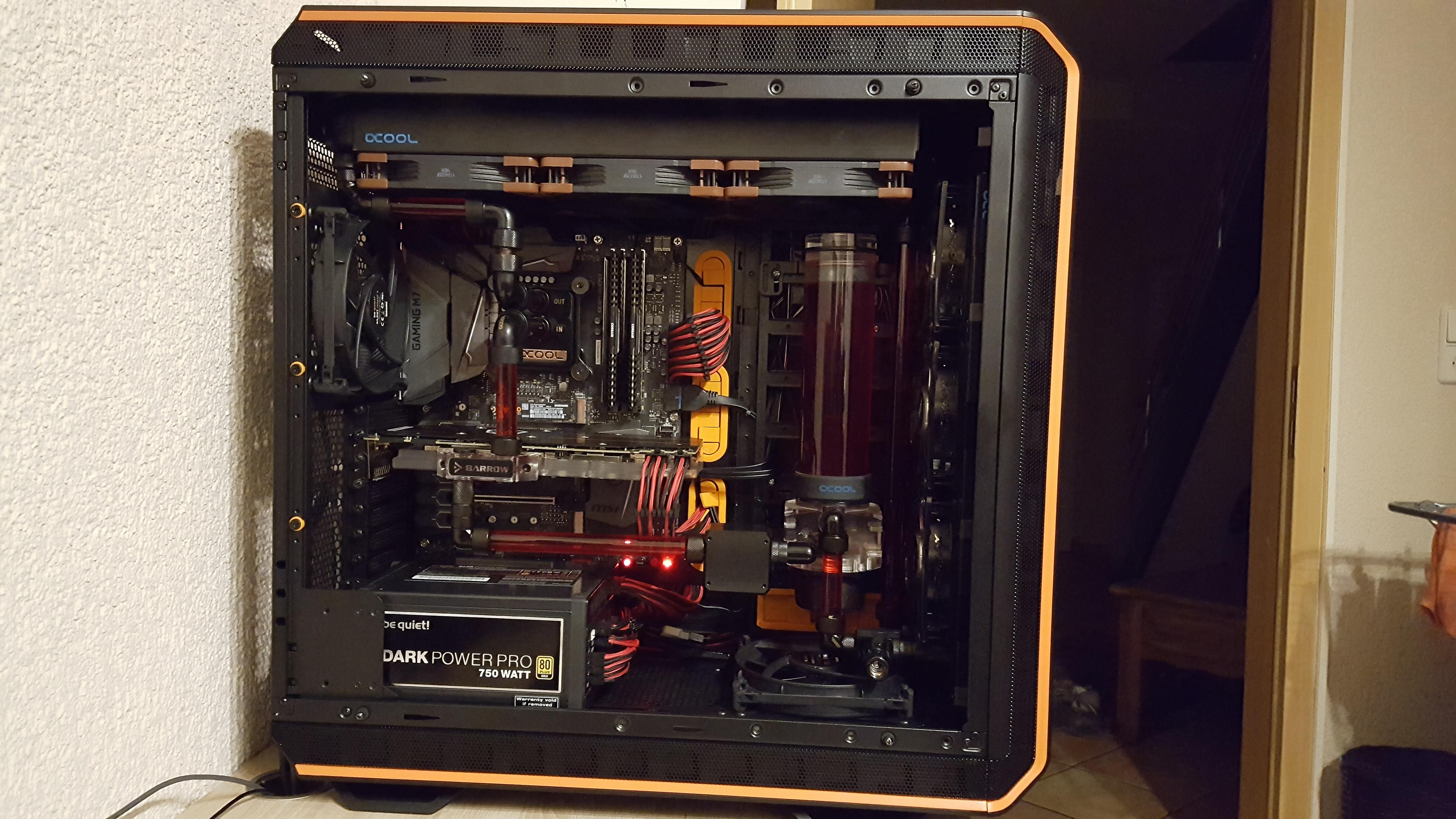

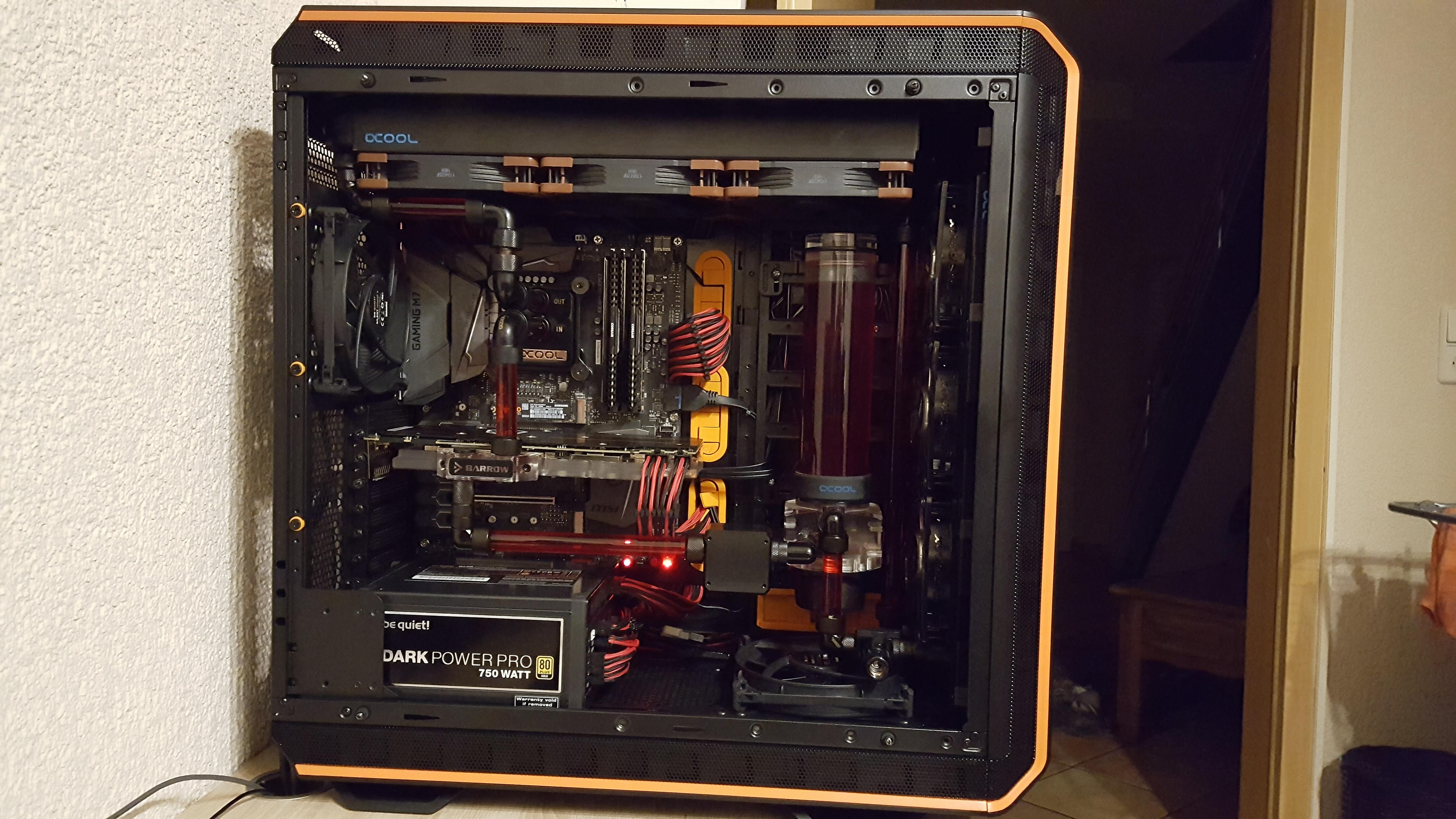

Das Innenmaß vom Dark Base Pro 900 ist 526,00 mm, deiner ist 520 mm könnte passen. Lüfter Hinten fällt weg und Die ODD Käfig. Kannst dann aber nur noch ein 280 mm Radi Vorne Verbauen. Anschlüsse und Lüfter kommen sich im Weg.
Super Brutus, danke! So eine Info habe ich gebraucht. :cool_alt:
*Edit: Geiles aufgeräumtes System haste da. Top!!
Falls du den Radi dann rein moddest kannst du deine Erfahrungen mit uns teilen?
Ja klar!
