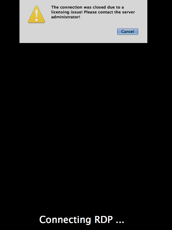

Es geht hauptsächlich um meinen User Account und um den Admin Account. Mit meinem User Account komme ich ohne Weiteres drauf, mit dem Admin Account nicht, da bekomme ich folgende Fehlermeldung:
https://www.computerbase.de/forum/attachments/bildschirmfoto-2013-03-18-um-09-37-40-png.329768/
Warum? Kann doch eigentlich nicht sein oder?

Bei Device Lizenzen sollte das eigentlich so sein, ich würde im Lizenzmanager mal nachschauen, wenn Du angemeldet bis welche Lizenz verwendet wird.
Vielleicht ist das Gerät nicht richtig zugewiesen.

Ich weiß nicht genau ob es hilft, aber immer wenn ich mich versuche mit dem Admin-Account einzuloggen, kommen diese Fehlermeldungen in den Ereignissen:
Beschreibung:
1.
Die Remotesitzung konnte vom Remotedesktopclient "MacBook" aus nicht erstellt werden, da die Lizenz nicht erneuert werden konnte.
2.
Beschreibung:
Der Remotedesktop-Lizenzserver "SERVER" besitzt keine noch verfügbaren permanenten Lizenzen vom Typ "Windows Server 2008 oder Windows Server 2008 R2: Clientzugriffslizenz vom Typ "Pro Gerät" für Terminaldienste oder Remotedesktopdienste". Daher kann der Remotedesktop-Lizenzserver keine Lizenzen vom Typ "Windows Server 2008 oder Windows Server 2008 R2: Clientzugriffslizenz vom Typ "Pro Gerät" für Terminaldienste oder Remotedesktopdienste" für den Remotedesktop-Sitzungshost- bzw. den Remotedesktop-Virtualisierungshostserver "SERVER" ausstellen. Stellen Sie sicher, dass der auf dem Remotedesktop-Sitzungshost- bzw. auf dem Remotedesktop-Virtualisierungshostserver konfigurierte Remotedesktop-Lizenzierungsmodus dem Typ der auf dem Remotedesktop-Lizenzserver installierten Lizenzen entspricht. Falls erforderlich, erwerben und installieren Sie die für diesen Lizenzserver erforderliche Anzahl von zusätzlichen Lizenzen.
So wie ich es verstehe, fehlt im noch eine Lizenz, aber wie kann das sein?
Ich versuche es doch mit dem gleichen Gerät?

Na dann hat sich ja schon mal geklärt wo die Lizenzen hin sind :)
Ja, nach diesem vorgehen http://technet.microsoft.com/de-de/library/cc732416%28v=ws.10%29.aspx kannst Du die verwendeten Lizenzen entziehen und auch gleich wieder benutzen, solltest Dich aber dann gleich mit dem passenden Rechner anmelden und das zweimal nacheinander, erst dann wird die Lizenz fest zugewiesen. Alternativ könntest Du bis zum 27. April warten, dann wird die erste Lizenz wieder automatisch frei, außer der Rechner meldet sich vorher wieder an :)
Wie gesagt Du kannst beide Lizenztypen parallel verwenden, gerade für Rechner von dem sich verschiedene Personen an die Maschine anmelden sind die Geräte-CALs gut geeignet, da man ja nur eine verbraucht und nicht je Person.
Leider lassen sich CALs nicht direkt zuweisen, egal ob Geräte oder Benutzer das geschiet immer automatisch, für die Benutzer-Lizenzen müsste man sogar eine eigene Liste führen, um den korrekten Einsatz nachzuweisen.
2 gleichzeitige Zugriffe sind beim WindowsServer für Administrative Zugriffe dabei.
