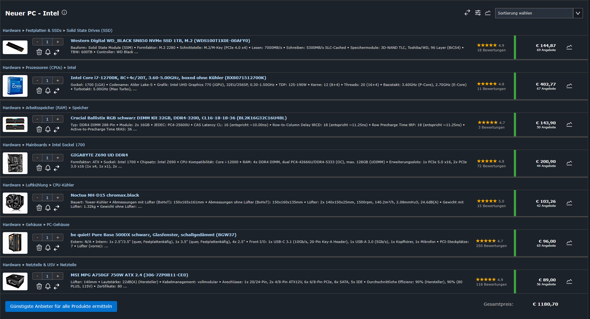

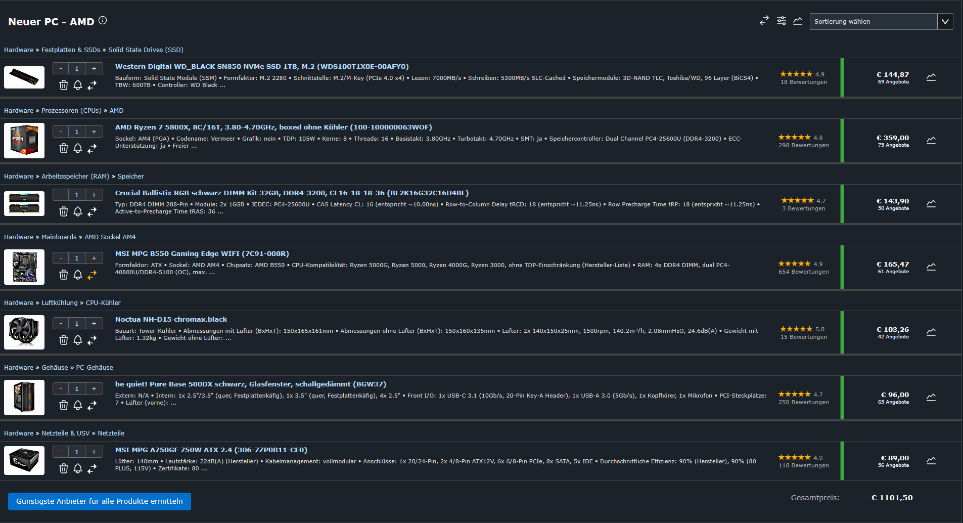

Sooo, diese beiden Konfigurationen habe ich jetzt mit euren Ratschlägen gebaut ... 1x Intel und 1x AMD ... persönlich reizt mich AMD mehr, da ich noch nie ein AMD System hatte... beim Intel soll dafür die Leistung besser sein... was sagt ihr zu den einzelnen Builds?

Die MSI PSU ist für mich ein unbeschriebenes Blatt, scheint aber lt. diesem Test ok zu sein. Im Zweifelsfall würde ich aber eher auf Bewährtes, zB die https://geizhals.de/seasonic-focus-gx-750w-atx-2-4-focus-gx-750-a2119986.html?hloc=at&hloc=de PSU setzen.
Der Noctua NH-D15 ist ohne Frage ein sehr guter Kühler aber ein riesiger Klotz. Wenn es auch um die Optik im Gehäuse geht, gibt es mMn ansprechendere Lösungen. ;)
Ansonsten sehen beide Zusammenstellungen solide aus, wobei man bei der Intel Zusammenstellung, egal welchen CPU Kühler oder AiO man verwendet, im Shop fragen sollte, ob das Montagematerial für den Sockel LGA 1700 dabei ist. Wenn nicht, müsste man es extra beschaffen.
