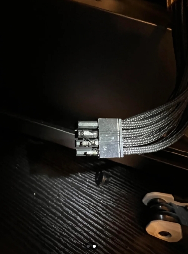

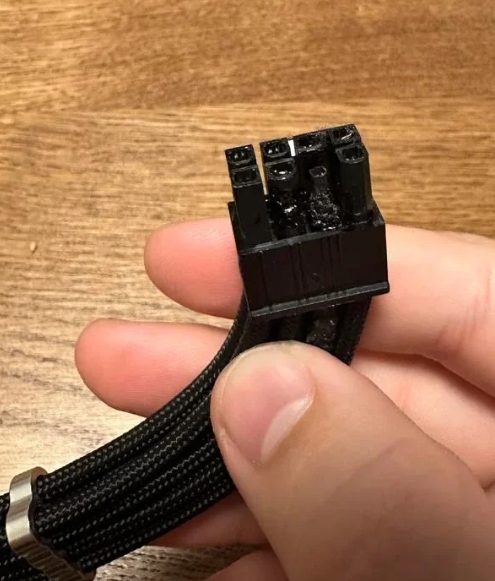

https://www.reddit.com/r/sffpc/comments/17r6jg5/any_idea_what_couldve_caused_my_cablemod_pcie/?tl=de
https://www.reddit.com/r/watercooli..._pci_cable_seems_to_have_melted_in_the/?tl=de
Gibt es in der "Menge" wahrscheinlich spekulativ auch nicht seltener. Ist halt nicht so spannend, darüber zu berichten.
Aber der super sichere PCIe 8-PIN-Stecker. :)
