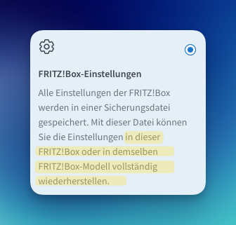

Hatte ich für mich als Option verworfen aufgrund des Hinweises:
Wenigstens einmal probieren statt es schon von vorn heraus auszuschließen? Von den grundlegenden Funktionen sollte die FB7530AX alles außer ISDN können?

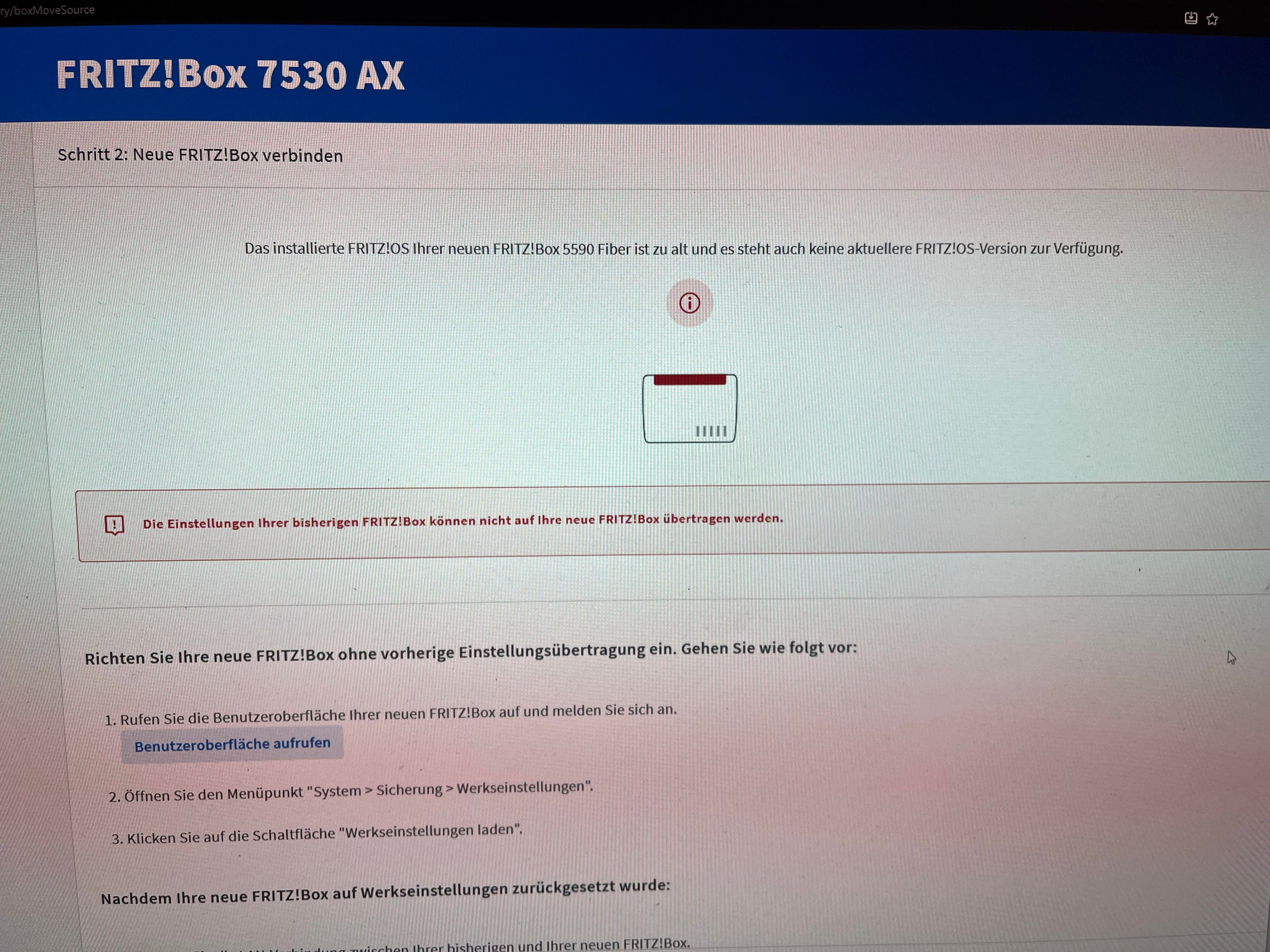

Hallo, habe das gleiche Problem. Wenn ich meine Einstellungen der 7530 auf die 5590 übertragen will, dann endet es immer mit dem Hinweis, daß es nicht geht. Siehe Bild. Kann mir da jemand helfen?
Und bevor jemand fragt: Ja, es sind die aktuellen softwares drauf.

Das verstehe ich schon. Aber: meine 7530 ist weiß der Herr wie alt und die 5590 doch recht neu.
Jetzt also alles manuell rüberladen? Oder funktioniert auch ein Zwichenspeichern? Sorry, bin IT Legasteniker!
Hab mal bei AVM nachgefragt. Die Hoffnung stirbt zuletzt!
Aber Leute, das Problem muß doch bekannt sein und in der Flge würde ich von AVM eine praktikable Lösung erwarten!
Die Boxen bekommen ihre Updates halt zu unterschiedlichen Zeitpunkten.
Natürlich ist es bekannt, aber eben kein Problem, das gelöst werden muss. Neuere Firmware heißt eben auch meist neue Funktionen, so dass es da zu Inkompatibilitäten kommen könnte.
Man könnte aber die gespeicherten Daten Deiner 7530 AX bearbeiten und sie dann auf die 5590 Fiber aufspielen:
https://www.computerbase.de/forum/t...endlich-oder-doch-nicht.2265112/post-31297207
oder Du wartest, bis sie das Update bekommen hat.
Reaktionen: Lohrjaeger
