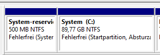

Ich bin mit den Updates (Win 7) nicht weitergekommen und habe erst einmal auf GPT/Efi umgestellt.
Aber im neuen PC bleibt Win 7 natürlich auf dem Startsystem hängen.
Secure Boot ausgegestellt, trotzdem.
Versucht, CSM zu aktivieren. Wird im Bios angenommen, beim Neustart steht es aber wieder auf "* Disabled".
Mit dem Sternchen davor, dessen Bedeutung sich mir entzieht.
GIGABYTE Z790 AORUS Elite AX mit Bios FC.
Welche Alternativen gibt es denn noch?

- Win 7 - Installation auf Win 10 hochziehen
- Neuinstallation Win 7 auf anderer Partition/Platte und Reparieren der alten Win 7 -Installation mittels dism restorehealth unter Angabe der neuen nackten Installation
Dism /Online /Cleanup-Image /RestoreHealth /Source:x:\windows /LimitAccess - VM
- Oder: Grafikkarte einbauen, damit CSM genutzt werden kann, und Win 7 im UEFI / GPT - Modus booten.
Und auf Windows 7 verzichten.Schraubenwender schrieb:Welche Alternativen gibt es denn noch?
- VM
