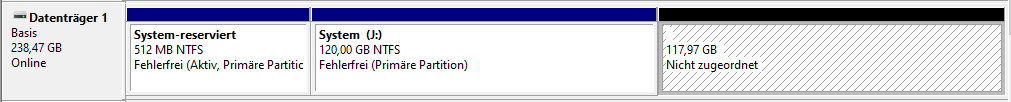

Ich habe jetzt die Festplatte geklont und somit eine SATA-SSD zum Testen.
Erster Ansatz: mbr2gpt.exe
Funktioniert leider nicht. Validate habe ich zu "Success" gebracht, aber convert steigt mit Fehler aus:
Error PreparePartition: cannot format partition. Error: 0x00000000, async error: 0x80070057[gle=0x000036b7]
Error Cannot create EFI system partition. Error: 0x000036B7[gle=0x000036b7]

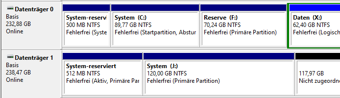

Von den Partitionen Anzahl her müsste das funktionieren.
Wo ist denn das Windows aus Post 6 geblieben, mit 87 GB und C:
Bootet das Windows da auf der SSD nicht oder warum hast du von einer anderen Windows Installation den Screen jetzt gemacht? Warum ist das da jetzt J:?
Hast du da noch andere Windows SSDs verbaut?
Alles andere abklemmen an Platten und nur von der SSD booten, die mit MBR2GPT umgestellt werden soll.
Im MBR Modus mit CSM an.
Dann, alles so machen wie in den Anleitungen von MBR2GPT beschrieben in einem Rutsch und nicht irgendwie was testen und nur halb machen.
Wenn MBR2GPT erfogreich gemacht worden ist, geht man direkt beim Neustart ins BIOS und stellt um auf Uefi.

C:\WINDOWS\system32>mbr2gpt /convert /allowFullOS
MBR2GPT will now attempt to convert the default book disk.
If conversion is successful the disk can only be booted in GPT mode.
These changes cannot be undone!
MBR2GPT: Attempting to convert disk 0
MBR2GPT: Retrieving layout of disk
MBR2GPT: Validating layout, disk sector size is: 512 bytes
MBR2GPT: Trying to shrink the OS partition
MBR2GPT: Creating the EFI system partition
MBR2GPT-undo: Extending back the OS partition
MBR2GPT: Conversion failed

Was für eine Wiederherstellungspartition? Ich sehe da gar keine.
Ich verstehe gar nicht, was du da testet und was du da herumfummelst.
Welche SSD willst du denn nun mit MBR2GPT umwandeln?
Die 87 GB sieht doch ganz normal aus und klappt es da nicht?
Klonst da die 87 GB SSD, änderst die Partitionen und was da schon alles nicht richtig gemacht wurde, weiß kein Mensch, anstatt es einfach nach Anleitung mit der 87 GB SSD zu machen.
Oder was meinst du, was wir hier machen und womit wir uns auskennen?
Warum zeigst du Screens bei der 120GB SSD wo Windows J: ist, und wo die Bootpartition nicht System ist?
Denn wenn, dann muss es schon so in etwa aussehen, wenn man von einer SSD mit MBR Installation MBR"GPT ausführen will.
System reserviert und System steht da in der Bootpartition.
Klappt normal auch mit 4 Partitionen, da die Bootpartition von ca. 500MB dann umgewandelt wird.
Ansonsten wird hinter C; eine neue 100MB efi Bootpartition erstellt.

Hier noch einmal die umfassende Aufgabenstellung:
Ziel ist es, alte Windows-Installationen von einem alten Nicht-UEFI-PC auf einen neuen UEFI-PC zu übertragen und dort lauffähig zu gestalten. Der UEFI-PC lässt sich nicht (mehr) im Legacy-MBR-Modus betreiben.
https://www.computerbase.de/forum/t...on-win-7-10-von-mbr-hd-konfigurieren.2152065/
Es geht um eine Win10- und eine Win7-Installation. Diese sind auf verschiedenen Platten (MBR) vorhanden.
Um entsprechende Tests durchführen zu können, wurde eine (weitere) SSD (238,47 GB) beschafft.
Auf der alten SSD (232,88 GB) war ein Dual-Boot-System installiert, die zweite System-Partition wurde aber bereits ersetzt (durch Reserve F. Weiterhin befindet sich dort eine Datenpartition (X und eine Partition für die Auslagerungsdatei (Z.
Die alte SSD wurde auf die neue geklont, dabei wurden die Partitionen vergrößert. So wurde die Größe der System-reserviert auf 512 MB verändert (durch das Klonen).
Da die Auslagerungsdatei verlagert werden musste, wurde die Systempartition J auf 120 GB erweitert.
Da erste Versuche der GPT-Konvertierung (MBR2GPT) scheiterten, wurde alle weiteren Partitionen gelöscht.
Wie in #26 beschrieben funktionierte dann die Konvertierung endlich.
Da es Probleme mit Dual-Boot-Systemen und MBR2GPT geben soll und da ich auch lieber über das UEFI-Menü (F12) gehen will und da ich jetzt auch schon eine weitere Platte habe, möchte ich Win 10 und Win 7 auf verschiedenen SSDs betreiben. Die Konzentration liegt erst einmal auf Win 10.
Starten kann ich die neue SSD auf dem alten PC nicht, also werde ich sie in den neuen einstecken.
Dann muss aber Windows das neue System erkennen und die richtigen Treiber installieren. Spannend.
Das alte Win 10 - System hatte offensichtlich keine eigene Wiederherstellungspartition.
Daher ist unklar, ob ich die reagentc_Befehle ausführen muss.
Außerdem ist unklar, ob ich noch eine Wiederherstellungspartition anlegen sollte und ggf. wie.
