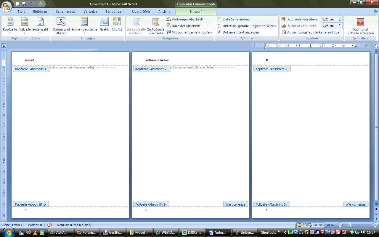

Also hab folgendes Problem. Ich will bei einem Dokument die Kopfzeilen untereinander unabhängig machen, sodas ich bei jeder Kopfzeile einen anderen Inhalt einfügen kann. Normaler weise tut man dies bei Office Word 2007 unter Seiten Layout -> Umbrüche -> Gerade Seite. Dies funktioniert auch auf den ersten beiden Seiten, sobald ich aber nochmals den selben Umbruch verwende, habe ich immer den Inhalt der letzten Kopfzeile (von Seite 2), nur die erste Kopfzeile hat einen anderen Inhalt!

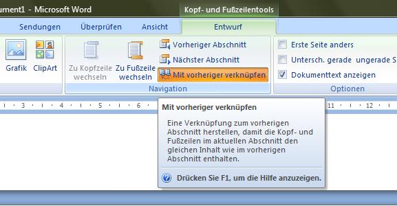

Hast du auch die Verknüpfung zwischen den Kopfzeilen entfernt?
Ja, ich seh grad das diese "Verknüpfung" nicht auswählbar ist. Also ist sie nicht aktiv. Muss an einem anderen Problem liegen.
Nimm statt dem Umbruch gerade Seite mal einen anderen Abschnittsumbruch, z.B. nächste Seite oder Fortlaufend.

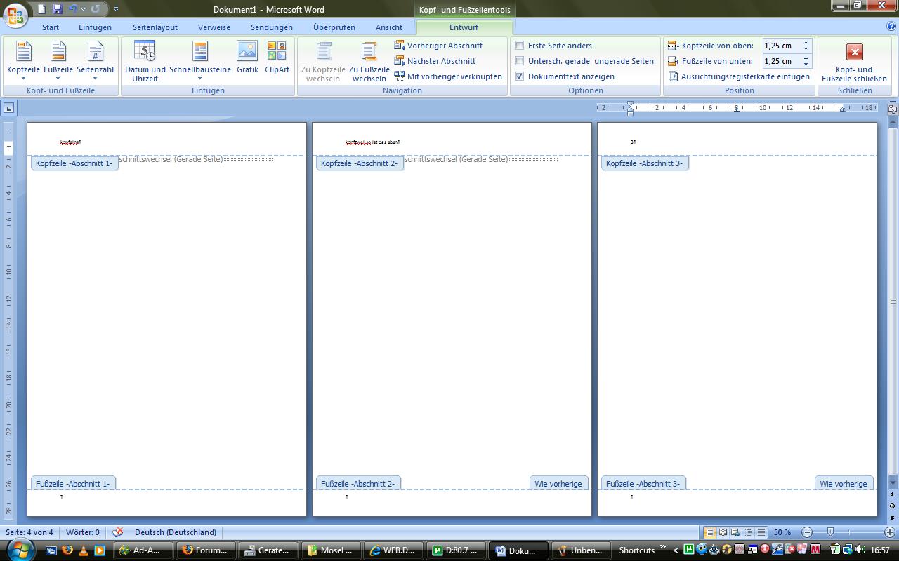

Also ich geh wie folgt Schritt für Schritt vor:
- in der ersten Kopfzeile einen Text einfügen.
- Kopfzeile verlassen
- Umbruch wie folgt durchführen:
- Seitenlayou -> Umbrüche -> Gerade Seite
- Hier entsteht nun Problem. Trotz des Umbruchs "Gerade Seite" wird auf der nächsten Seite keine Unnabhängige Kopfzeile erstellt

Ein Bug ist es definitiv nicht, denn ich habe es genauso gemacht wie beschrieben. Nur eben zusätzlich auf der zweiten und dritten Seite jeweils noch die Verknüpfung zur vorhergehenden Kopfzeile entfernt und es geht:
PASST DANKE!! Ich idiot hab vergessen auf der 2.ten Seite diese Verknüpfung zu entfernen! Danke du ersparst mir jetzt die nächsten 2 Tage Arbeit^^ Ich bin morgen 2 Tage unterwegs ohne Internet^^
