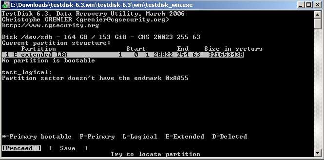

AW: Unlocated space nach formatierung einer partition mit PQMagic7
Partition Magic ist nicht kompatible zu WinXP und NTFS 5.1.
Da hättest du zumindest die Version Partition Magic 8 nehmen sollen.
Mache daher nichts mehr mit PM7 und WinXP mit Servicepack 2.
Kann für Probleme sorgen.
Bei dir wird im Moment nur eine erweiterte Partition agezeigt.
Partitionen oder logische Laufwerke fehlen komplett.
Ist zumindest schon mal ein Hinweis auf die Partitionstabelle.
Endmark im Bereich 0xAA55 zeigt auf eine defekten oder nicht vorhandenen Bootsektor.
Da keine primäre Partition oder ein logisches Laufwerk mit einem Bootsektor (Partitionssektor) angezeigt wird ist es normal das diese Meldung kommt.

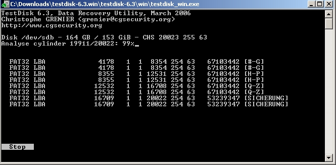

Mache mir mal die Diagnose fertig;
Bestätige an deinem Screen mal bei bei Proceed und setze mir auch einen Screenshot.

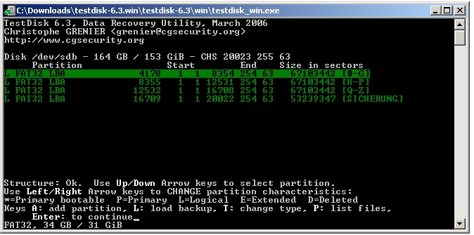

Bestätige weiter bis du zum Menü kommst wo unten steht [Quit] [Search] [Write] und gehe mit dem Pfeil auf [Search] (tiefere Suche) und lasse es laufen.
Setze mir auch einen Screenshot.
Markiere auch mal die Partitionen wenn die gefunden werden und teile mit was am Screen ganz unten in der letzten Zeile steht.
Markiere mal die betroffene Partition wieder und drücke p auf der Tastatur ob deine Daten angezeigt werden oder eine Fehlermeldung.
Zurück kommst du mit q drücken.
Teile es mit

Ja, logisch/erweitert. Sorry, ist schon so lange her das ich viel partitioniert habe, deswegen habe ich da wohl was durcheinander geschmissen. Es handelt sich auch um eine erweiterte Partition mit 4 einzelnen Bereichen (aber sind die dann nicht logisch?).
Unten in der letzten Zeile stand jeweils nur die Größenangabe der jeweiligen Partition, und dass, soweit ich gesehen habe war auch jeweils richtig, siehe auch
Also das File auflisten hat schon mal geklappt. Die alphabetisch sortierten Daten sind bei den ersten Teilen scheinbar (noch ohne Fehler) vorhanden. Im letzten Teil (Sicherung), ist wohl alles kaputt, was mich aber nicht wundert, war das doch die Partition mit den kryptischen Rechteckzeichen (siehe auch Screenshot 05.jpg).
Hilft dir (besser: mir) diese Information irgendwie weiter?

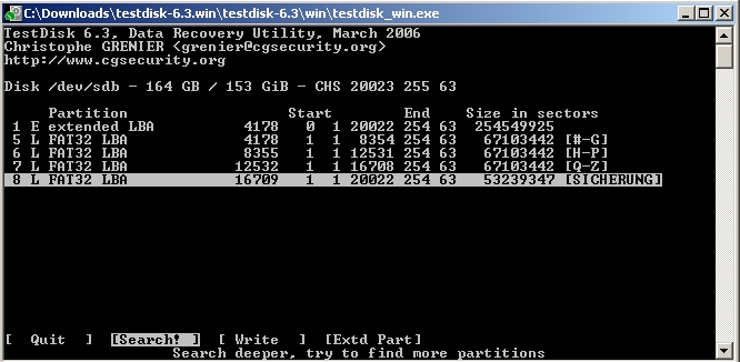

Partitioniere und formatiere soweit möglich immer in der Windows Datenträgerverwaltung.
Macht hier am wenigsten Probleme.
Bei dir fehlt noch die erste Partition.
Die wird nicht anhand der Partitionstabelle, des Bootsektors und backup sectors gefunden.
Wird dann mal versucht die als nächstes manuell einzugeben und eine Diagnose des Bootsektors zu machen ob die Daten dann gefunden werden.
Ansonsten vielleicht ein Fall für Datenrettungssoftware.
Anleitung dazu schreibe ich morgen.
Versuche erstmal die anderen 3 wiederherzustellen.
Die Partition System wird nicht für eine Wiederherstellung berücksichtigt.
Die wird auf D gesetzt und ist nach der Wiederherstellung der anderen 3 Partitionen nicht mehr vorhanden.
Partitioniere die dann einfach neu und formatiere die (kein Quickformat).
Markiere mal deine letzte Partition System und setze die mit dem Links oder Rechtspfeil auf der Tastatur von L (für logisches Laufwerk ist der Buchstabe ganz links bei der Partition) auf D für deleted (gelöscht).
Dann ist die schon mal weg.
Bestätige dann mit Enter.
Gehe auf [Write].
Bestätige dort mit Enter, y und Ok.
Wenn irgendwo ein Problem mit dem Bootsektor sein sollte kann dann auch noch ein Menü Boot erscheinen.
Wenn es kommt bestätige dort nur mit [Backup BS].
Beende Testdisk und starte den Computer neu.

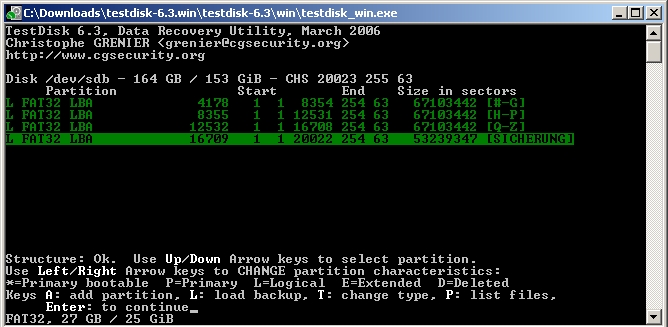

OK, aber dann komme ich wieder zu dem Screen, wo die 4 bekannten Partitionen (inklusive der eigentlich gelöschten Sicherung) in grün aufgeführt sind. Welche von denen wähle ich denn aus bevor ich "a" klicke, oder ist das egal? Siehe auch screen.

Ein Auswählen ist überhaupt nicht wichtig.
Da du eine Partition eigibst kannst du die auch nicht auswählen.
Einfach an dem Screen mit den grünen Partitionen a drücken und die Werte wie beschrieben eingeben.
Da die Partition auf den leeren Platz geschrieben wird hat die überhaupt keinen Einfluß auf andere Partitionen.

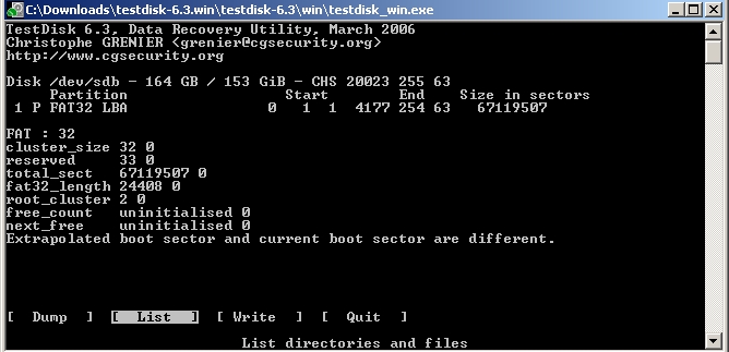

Hallo Fiona,
musste einen Tag pausieren um die bisherigen Daten zu sichern.

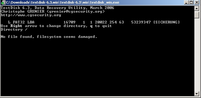

Habe gerade wie beschrieben weitergemacht (siehe angehängte Screenshots).
Allerings komme ich bei dem Schritt hier raus:
Wenn es normal durchläuft siehst du hinterher das Menü [ List ].
Bestätige dort bitte mit Enter.
Schaue ob dort deine Dateien angezeigt werden.
Ist ein sehr wichtiger Hinweis, daß der Extrapolated Bootsektor (so heißt der neu geschriebene) das Dateisystem richtig erkannt hat und somit auch die Dateien anzeigt.
Beende das Menü List dann einfach mit q drücken.
Dann siehst du bei Rebuild BS auch das Menü Write.
Gehe da nur drauf wenn du deine Dateien gesehen hast.
Wenn du bei List ein Error gesehen hast anstatt Dateien bestätige bitte auch nicht bei Write.
Ansonsten kannst du bei Write mit Enter und y bestätigen.

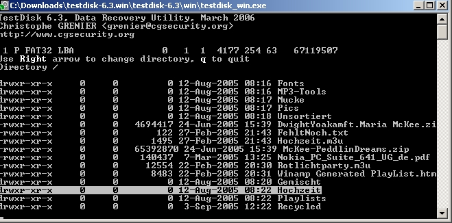

Denn wie auf Screen FirstP01.jpg zu sehen ist der Extrapolated anders...
Im Screen zwei bin ich mir unsicher, denn z.B. Pics ist ein Verzeichnis das einige Bilder/Bilddaten enthält. Die Angabe lautet aber hier 0.
Kannst du damit was anfangen? Bin bisher noch nicht weitergegangen in Testdisk.
Danke.
Gruß,
Holger
Wenn kein oder ein beschädigter Bootsektor vorhanden ist dann ist der gegenüber den extrapolated Bootsector unterschiedlich.
Damit ist es normal.
Da du deine Daten in der ersten Partition siehst kannst du bei Write bestätigen.
Achte wenn du den Computer startest auf chkdsk und breche es wenn nötig ab.
Ein Ordner hat normal keine Speichergröße.
Nur Dateien werden in Testdisk mit Speichergröße angezeigt.
Viele Grüße
Fiona
Hi Fiona.
Habe das gestern Abend alles noch so gemacht, und anschließend neu gebootet.
Allerdings sobald ich im WIN-Explorer auf die "neue" Partition klicke, bekomme ich eine Meldung in der Art "Partition kann nicht gelesen werden".
Außerdem, wenn ich mit Testdisk wieder bis zu dem Screen gehe, wo die Partitionen Grün dargestellt werden ist vor der ersten wieder das Zeichen "*" für aktive primäre.
Ist das richtig?
Naja, in Testdisk, kann ich auf jeden Fall alle Dateien wieder sehen, was mich schon sehr freut. Die sind noch da, nur wie rankommen?
Hast du noch eine Idee? Datenrettungstool?
Beste Grüße
Holger
