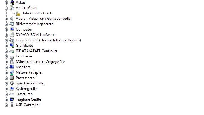

anbei mal ein Screenshot von meinem Problem. Der Pc erkennt zwar, dass da was ist, und das auch nicht funzt - wenn ich aber auf Treiber aktualisieren gehe, dann findet er nix?!
Kann mir da einer weiterhelfen???

am besten du bootest mal von einer Linux Live CD, gehst in die Console und gibst cat /proc/pci ein. Dann werden dir alle PCi geräte angezeigt. und das Gerät, was du im Windows Gerätemanager nicht finden kannst wird da sicher mit aufegführt. Wenn du dann weisst, wie es heisst, kannst du dir dann auch von der Herstellerseite den Treiber laden.
edit: scheiss neue Tastatur... muss ich mich noch hart dran gewöhnen... ohne ende vertippt.
oder lspci oder du nimmst die id ausm Geräte Manager für das "unbekannte" Gerät.

Mach mal Doppelklick auf das unbekannte Gerät und gehe dann oben im Register auf Details.
Da steht dann meist ne Zeile aus Buchstaben und Zahlen.
Anhand von dieser Zeile könnte man dir vielleicht helfen.
Interner HDAudio bus?
Dann haste dir ja die Lösung quasi schon gegeben.
Nix wie los auf die Acer-HP und den Audiotreiber downloaden.
Und dann mal drüber installieren und schauen was passiert =)
Hab ich gemacht: er hat den Treiber auch geladen - trotzdem kommt nach wie vor folgender Fehler bzw. wird nicht erkannt:
HDAUDIO\FUNC_02&VEN_11C1&DEV_1040&SUBSYS_10250166&REV_1002

Noch gar nicht - glaub ich?!
Hab alle Treiber von der Backupcd von Acer bzw. manuell den HD Treiber von der Acerseite ... wobei das wohl ein Fehler war, jetzt hackt mein Sound ab und zu :(
Wenn ich im Gerätemanager gehe, und auf finden - findet er nix!
