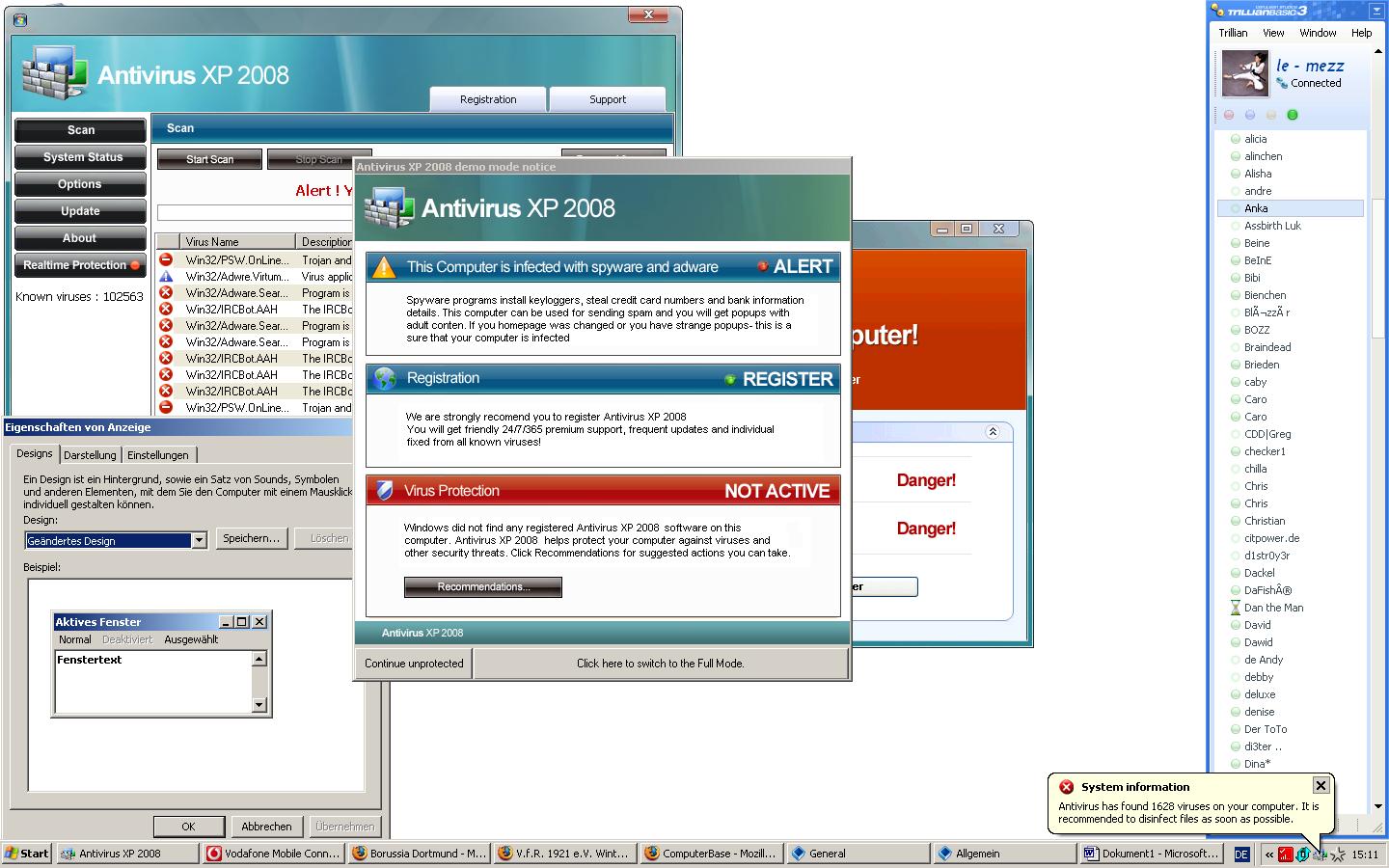

Unbekannter Virus - Anzeigen Eigenschaften gespert
Habe nen Virus der mir die Anzeigen Eigenschaften blockiert und mir son Antivirus drauf gespielt hat ...
Weiss einer wie ich den wieder weg bekomme ?
Er macht auch andauernt einen Bluescreen Bildschirmschoner ...
Danke im Vorraus

am besten alles formatieren und neu machen, da du nicht nur einen Virus hast , sondern laut Screen wurden 1628 verdächtige Daten gefunden
Wenn man googelt liest man allerdings, das es eine Art Taktik ist diese Programme zu verdächtigen, um das Programm zu kaufen.
