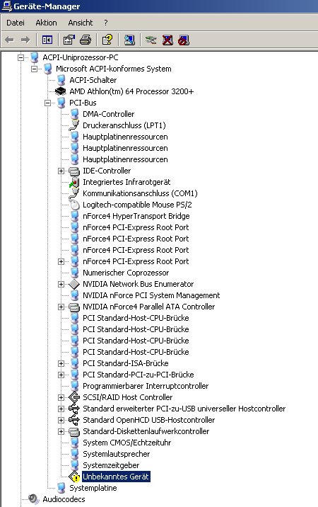

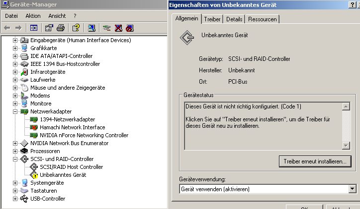

Ne, ne, ich versuche natürlich beide Varianten aus, wobei auch der Zugrif und alles klappt, habe auch mit PM8 alles zu meiner Zufriedenheit konfiguriert, aber ich bekomme trotzdem verschiedenen Fehlermeldungen.
Da bin ich jetzt also ein Stück weiter:
1. Fehler bei der Installation des nforce4 Sata-Controllers
2. Fehler bei der installatrion des Raid Class Controllers.
Habt ihr eine Idee, wie ich diese problem löse, das hat nämlich auch zur Folge, dass Windows bei jedem Neustart diese Komponenten neu installieren will und das nervt!

Du hast den Treiber für das Gerät, an dem die Disk angeschlossen ist, nicht installiert. Mit SIV solltest Du das Gerät herrausfinden, hierzu dienen die Device IDs, die in der Datenbank von SIV enthalten sind. Ich habe selber kein PCIe-Mainbord, kann Dir daher nicht sagen wie es da aussehen sollte. SIV hat jedenfalls verschiedenen Buttons für die unterschiedlichen Busse.
Ja, aber ich habe auch gestern die richtigen Treiber von gigabyte runtergelden und auf Diskette gepackt und installiert, aber Windows meldet dauernd Fehler. Irgendwie funktioniert da etwas mit der Treiberinstallation nicht. Muss ich Raid im Bios enablen, obwohl ich kein raid haben will?
Obwohl ja alles funktioniert. Hm.

Nach weiterem Ausprobieren, glaube ich, es fehlt noch der treiber für die Icy Box, der Silicon Image SiI 3112 SATARaid Controller, aber wenn ich den installieren will, kommt auch immer Fehler bei der Installation.
Mann, was mache ich bloß falsch, komme mir schon wie ein totaler Anfänger vor...

Ich kenne ja Dein MoBo nicht, daher nur noch ein Tip:
Wenn Du den Treiber von dem unbekannten Gerät entfernst (evtl. zusätzlich in der Registry) und einen Reboot machst, verhindere die Autoinstallation soweit möglich evtl. auch durch vorheriges entfernen der INF-Datei oder auch per DriverCleaner (ist mittlerweile keine Freeware mehr, aber evtl. befindet es sich ja in Deinem Tool-Fundus). Die richtige Inf-Datei findet man manchmal nur mitttels Grep (wie Wingrep oder der Windowssuche mit String-Suche innerhalb von *.INF-Dateien). Wenn dann nach einem Reboot die Abfrage nach einer automatischen Installtion / Suche des Treibers kommt, verneinen und manuell suchen lassen, dann wird meistens die Datei (*.sys oder *.inf) im Klartext angegeben, nach der gesucht wird, dann weis man wonach Windows 'Ausschau' hält.

Der Witz ist ja, es geht alles wunderbar bei mir, nur im Gerätemanager kommt immer die Fehlermeldung und ich habe halt keine Lust nach jedem Neustart des Systems die neue Hardware zu installieren.
Total nervig - bisher!

Man, mein Retter.
Manchmal ist man einfach verstrahlt und sieht den Wald vor lauter Bäumen nicht mehr.
Ich hatte im Bios doch glatt auf ide/sata raid gestellt, obwohl ich doch gar kein raid betreibe!
So problem gelöst, alles ist gut!
Mann mann mann!
Thx @all und Gruß glasnost
