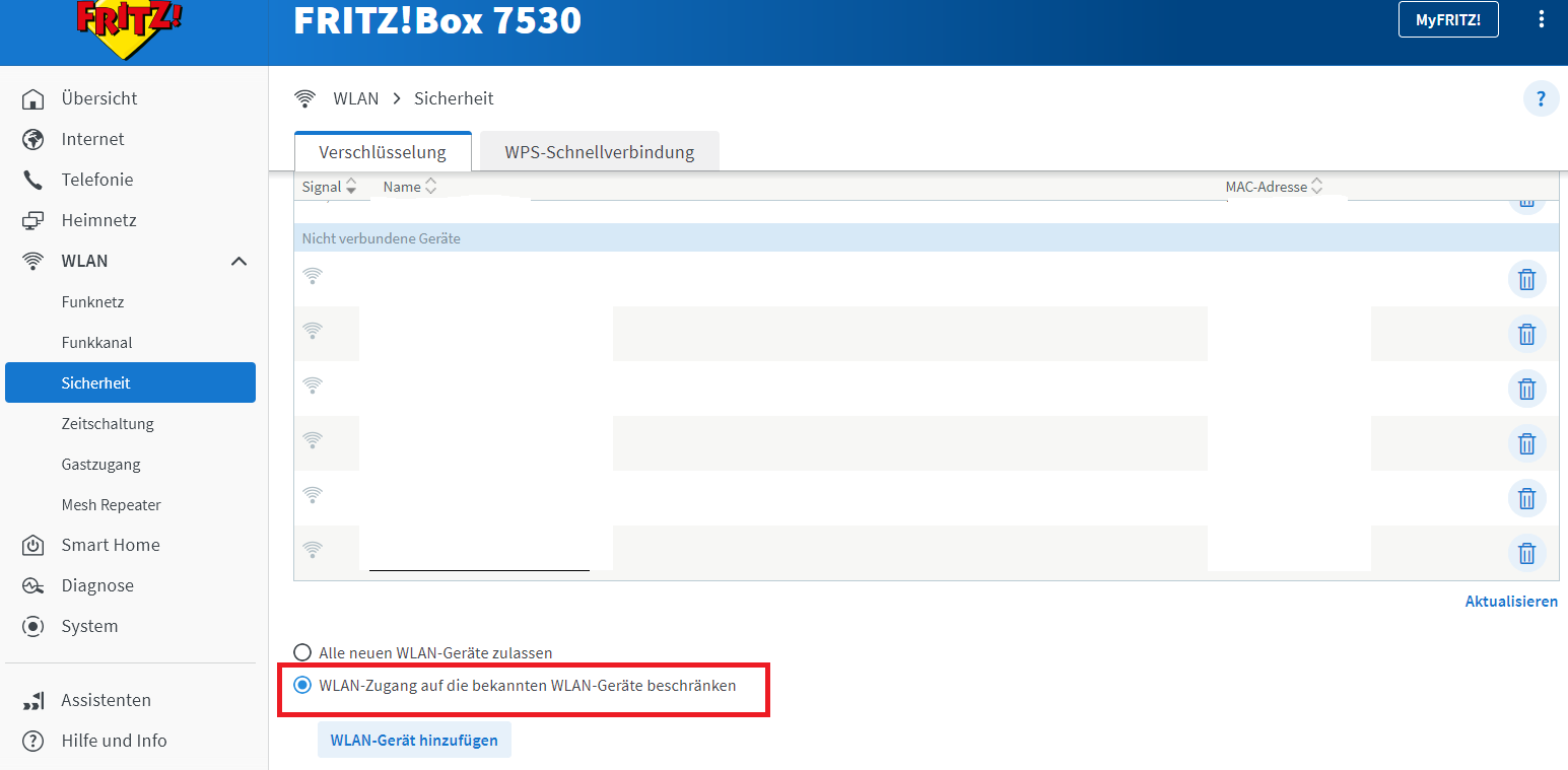

Unter Wlan Sicherheit bei WLAN-Zugang auf die bekannten WLAN-Geräte beschränken den haken setzen, damit sollte sich das Gerät dann nicht mehr verbinden können. Dann kann man auch sehen welches Gerät es ist, da es ja dann offline ist.

Neue WLAN Geräte in der Fritte blockieren und die alten Einträge löschen.
Dann einfach mal warten und schauen was nicht mehr funktioniert :D

MAC Filter im WLAN einrichten, so das sich nur noch bekannte MAC Adressen anmelden könnten

Danke für die vielen hilfreichen Beiträge. Ich habe jetzt fürs Erste den Tipp verfolgt mit dem aktivierten Filter nur für bekannte Geräte und soweit keine Beeinträchtigungen im Haus erlebt.
