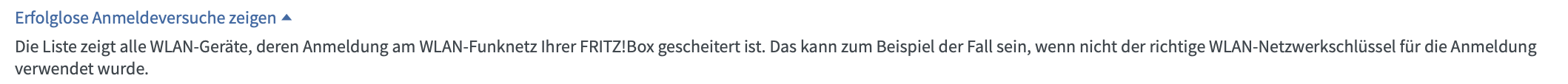

Habe dann aber weiter unten gesehen, dass die FritzBox auch erfolglose Anmeldeversuche aufzeichnet, und da habe ich die MAC Adresse des Galaxy nicht gefunden.

Müssten Geräte, die sich fälschlicherweise mit meinem Netz verbinden wollen bzw. mit falschem Passwort verbinden wollen aber nicht unter "Erfolglose Anmeldeversuche" gelistet werden anstatt unter "Bekannte Geräte"? Da steht als Erklärung nämlich, dass hier Geräte gelistet werden, die nicht den richtigen WLAN-Netzwerkschlüssel für die Anmeldung verwendet haben.
In der Liste hab ich zwar 5 MAC-Adressen, keine davon passt jedoch zu dem mysteriösen Galaxy :confused_alt:
