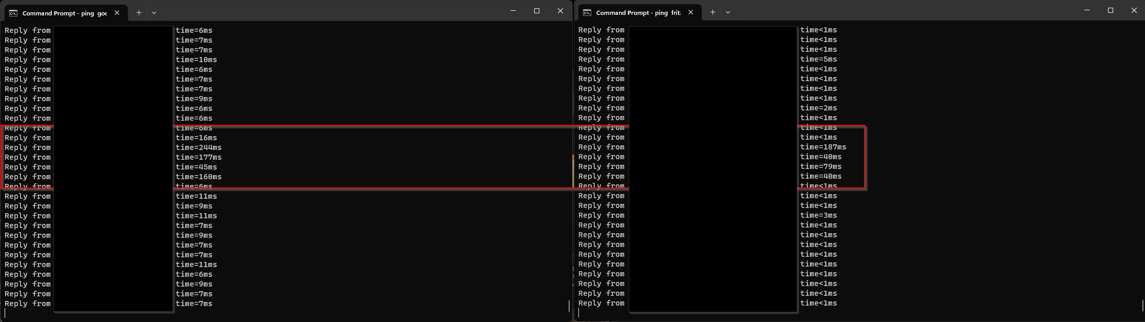

Hi Zusammen,
ich verwende eine Fritz!Box 7590 mit VDSL2 (250/50).
Die Verbindung zum Router läuft über Ethernet, (Neubau 2022, internes Netzwerk / Netzwerkdosen).
Ich habe das Problem, dass unregelmäßig, extreme Ping Spikes im internen Netzwerk und dementsprechend auch nach außen auftreten. Beispiel Screenshot zeigt links Ping auf google.de und rechts auf die Fritzbox.
Folgendes Troubleshooting habe ich bereits vorgenommen:
  • Vergleich LAN / WLAN -> Gleiches Ergebnis
  • WLAN deaktiviert (Ausschluss von Störgeräten)
  • Ausschließlich 1 Endgerät mit der FB verbunden
  • Direkte Verbindung zur FB ohne Ethernet Wandports
  • Verschiedene Endgeräte via LAN getestet
  • Störsicherheit in der FB max. Stabilität vs. max. Performance
  • Paketbeschleunigung deaktiviert / aktiviert
  • Telekom Techniker vor Ort Leitung geprüft -> Keine Auffälligkeiten
Bin jetzt leider am Ende meiner Ideen - bin über alle Ideen oder Support dankbar.

Wenn du verschiedene Endgeräte einzeln direkt an die "FritzBox" angeschlossen hast und die Latenz zur "FritzBox" dann bei allen Test-Endgeräten so hoch ist, dann schaut das nach einem Problem auf der "FritzBox" aus.
Im LAN sollte die Latenz, wenn du ausschließlich Kabelverbindungen nutzt, bei < 1ms liegen.
Kann es sein, dass die "FritzBox" eine erhöhte Systemauslastung hat? Da wäre die Frage, was auf der "FritzBox" an Diensten genutzt wird. Kannst ja mal unter "System" -> "Energiemonitor" schauen, wie CPU- und RAM-Auslastung der "FritzBox" ist.
FritzBox auch mal testweise neu gestartet?
Was du auch mal probieren kannst, ist ein Werksreset der "FritzBox". Danach muss die "FritzBox" natürlich neu eingerichtet werden. Bevor du das machst, kannst du ja mal schauen, ob die Latenz auch so hoch ist, wenn du einen anderen Router anstatt der "FritzBox" im Netzwerk angeschlossen hast.
Verschiedene Patchkabel mal probiert?

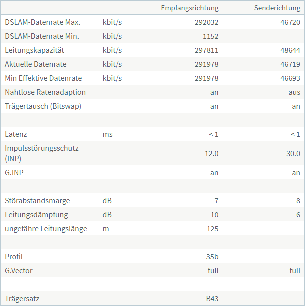

Wieviel Dämpfung meldet die Fritzbox ? Also wie gut ist die Verbindung ausser Haus ?
Siehe Screenshots.

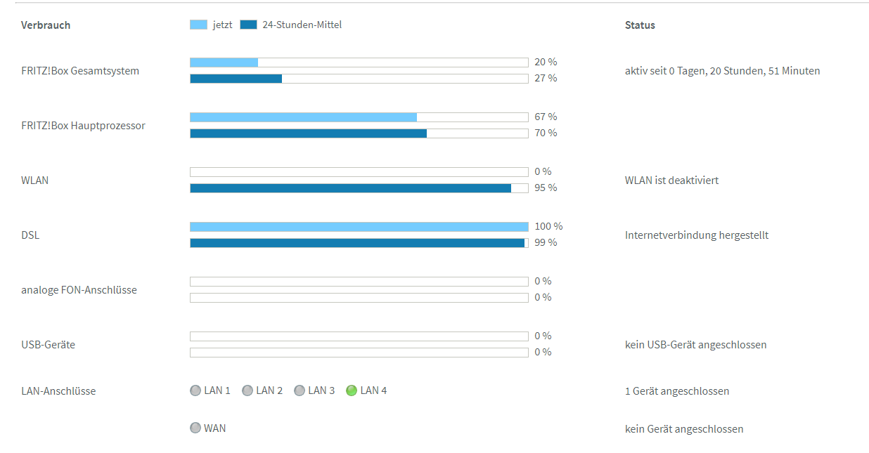

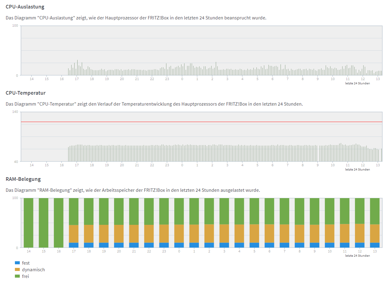

Habe dir einen Auszug aus dem EnergyMonitor der FB angehängt.

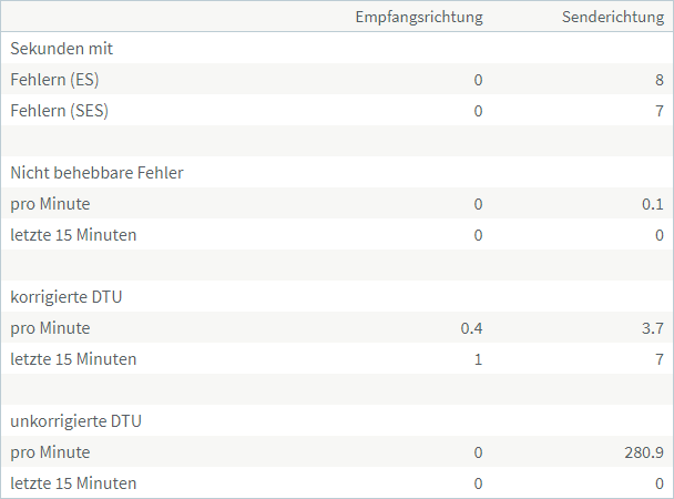

Vodafone Glasfaser
Imho ist deine Leitung in Senderichtung nicht die beste. Störabstand (wie gut hebt sich dein Signal vom Hintergrundrauschen ab) ist ziemlich an der Grenze und du hast ja sogar Fehler in Senderichtung.
Müsste man beobachten, hat aber auch trotzdem immer noch nichts mit dem internen Netz zutun.
Störabstand ist immer an der Grenze, sollte es da Probleme geben, wird das die Leitung dort runter regeln.

Müsste OP mal bestätigen ob reines Pingen der FB auch spikes hat
Meinst du mit deaktiviertem DSL?
Oben im ersten Post sind pings auf die FB direkt (rechte CMD) zu sehen.

Systemauslastung deiner "FritzBox" ist völlig in Ordnung, also CPU-Auslastung, CPU-Temperatur und RAM-Auslastung.
