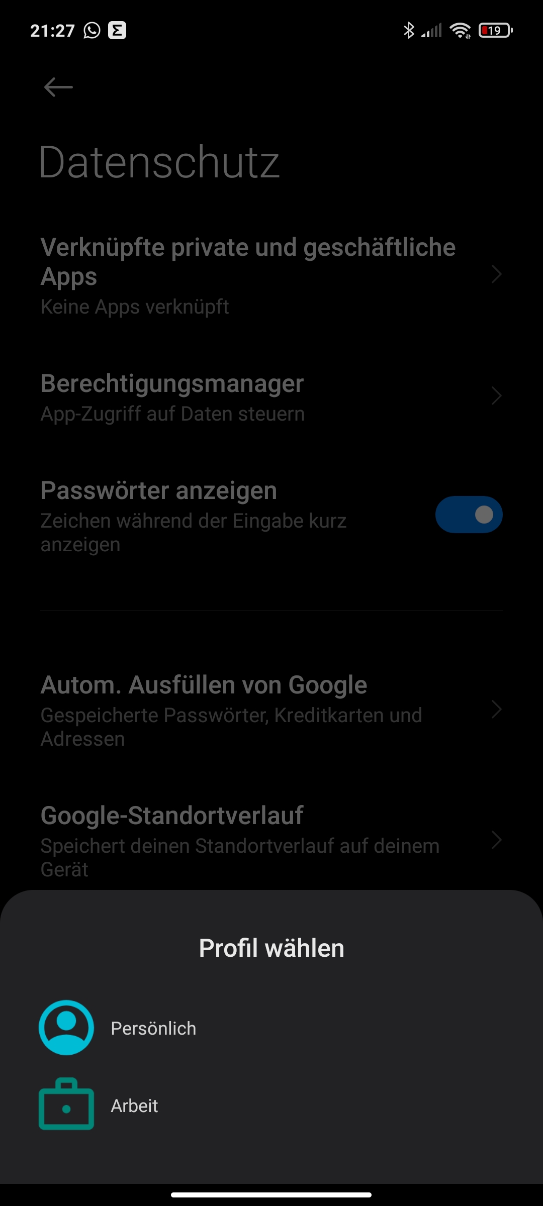

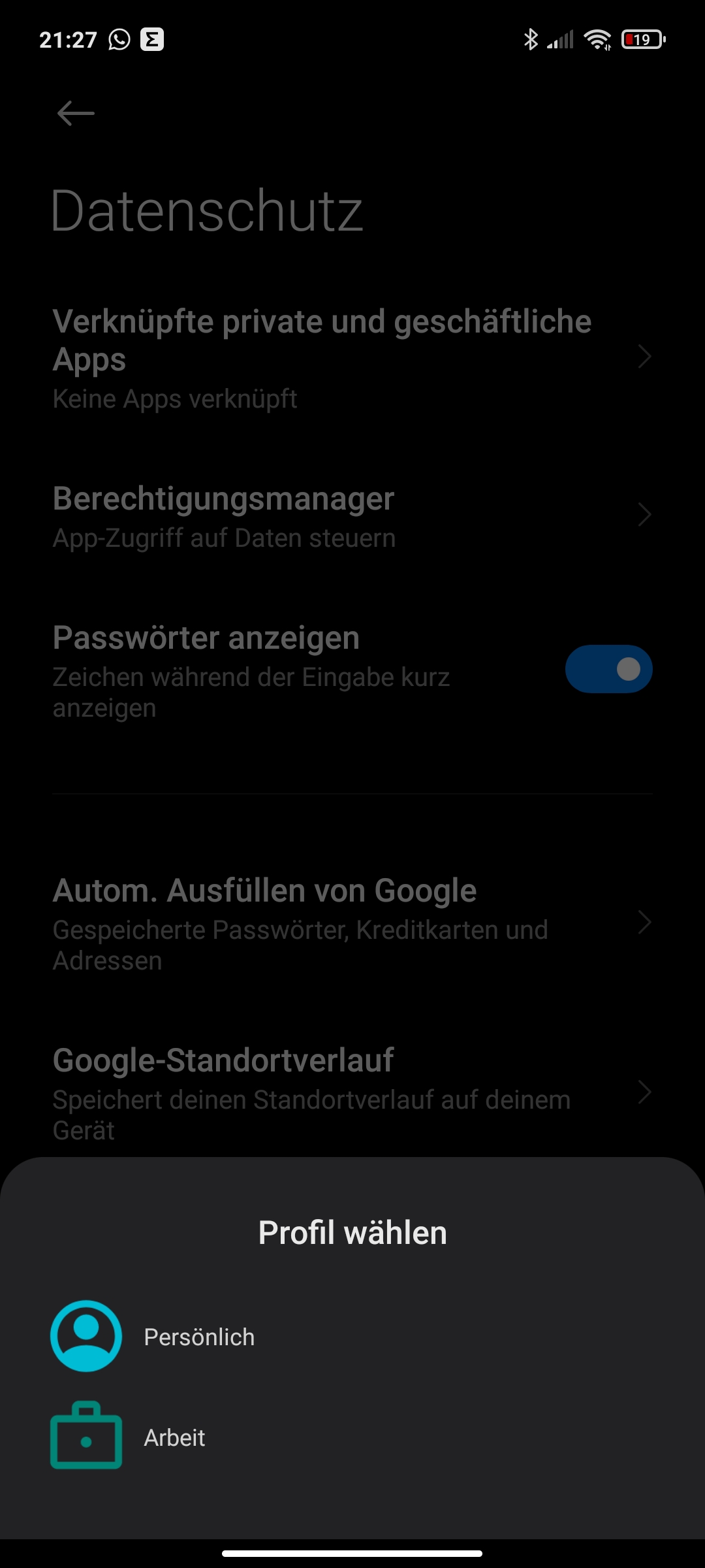

Gehe ich auf Datenschutz und dann bei Aktivitäten muss ich zwischen PRIVAT UND ARBEIT wählen.
Bei zweiten kommt dann kein Konto auf dem Gerät.

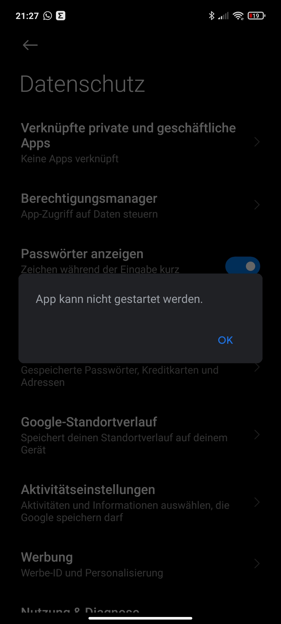

Klicke ich auf Erstellen bringt er eine Meldung dass die APP nicht gestartet wurde.
Dieses ARBEIT und PRIVAT.
das kam vorher NIE
was ist das denn XD

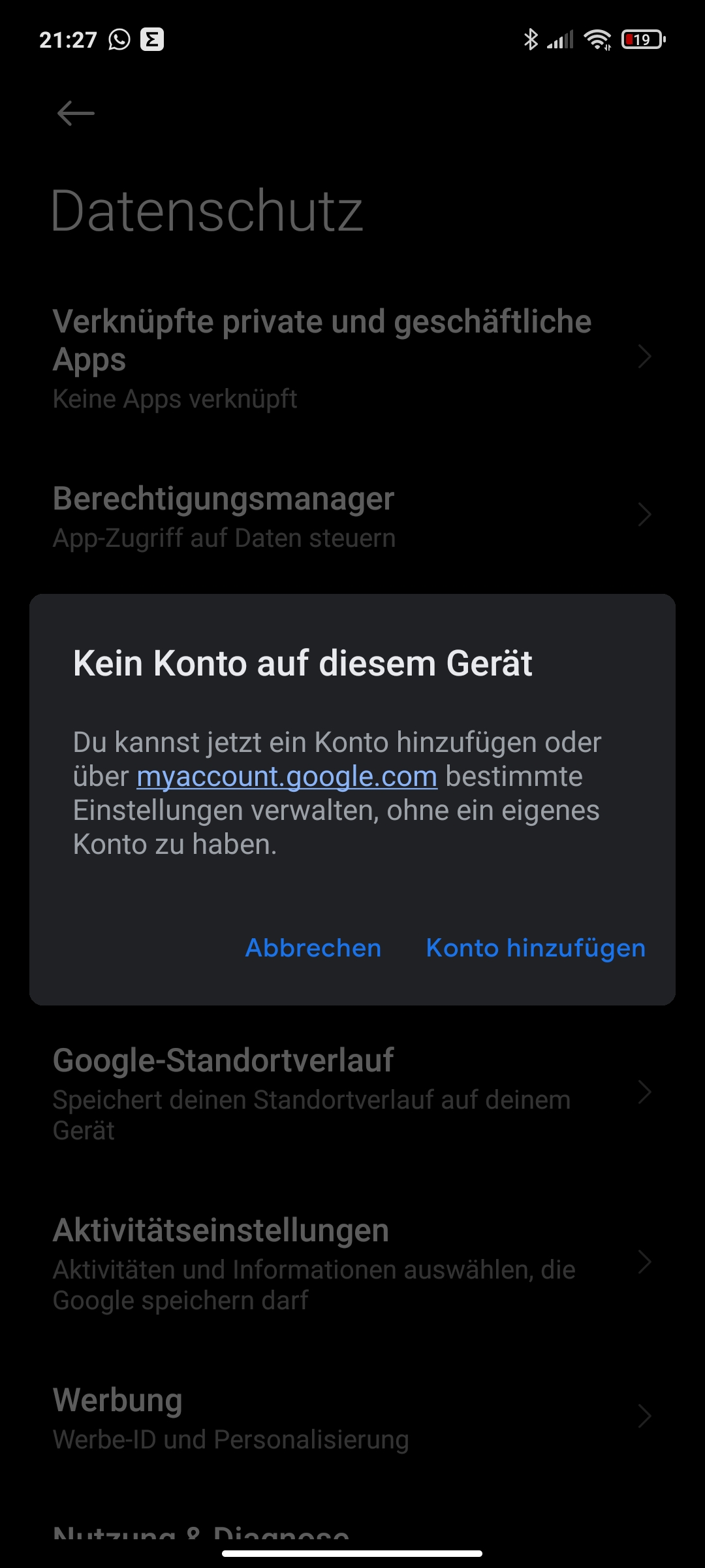

Nachdem ich auf ARBEIT klicke kommt zweites Bild, klicke ich dann auf erstellen zur neugierde das dritte.
ABER bei Werbung gibt es zu PRIVAT eine Werbe ID und zu arbeit eine andere Werbe ID
Kann mir das jemand erklären bzw kannst du das bei deinem Redmi mal checken und evt auch screenshots posten?
