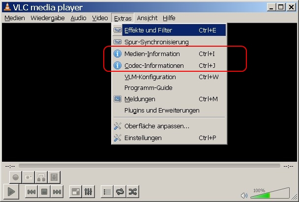

Wie kann ich denn rausfinden welchen Codec er beim abspielen verwendet ?
- Werd die beiden Programme mal probieren, bin gleich wieder da...
@marcol1979
Vielen Dank.
Okay beim ersten haben wir:
Windows Media Audio 2
Windows Media Video 9
Decoded format: Planar 4:20 YUY
Was auch immer dieses YUY sein soll...
