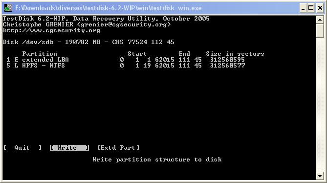

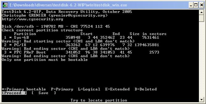

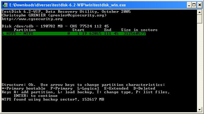

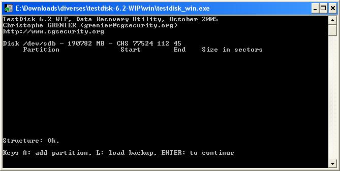

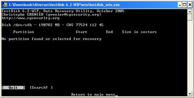

folgendes hab ich nun gemacht:

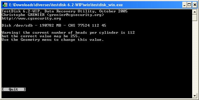

als nächstes komm ich bei testdisk übringens in u.a. Menü.
Wie soll ich hier weitermachen?
Gruß
WIRO

Du hast eine fehlerhafte Festplattengeometrie.
Gibt aber verschiedene Standards.
Fangen wir mal an den Oberstandard (am häufigsten Standard) einzugeben und die Prozedur zu wiederholen.
Starte Testdisk und wähle deine Festplatte.
Gehe auf das Menü Geometry.
Gehe dort auf Heads.
Gib dort 255 ein und bestätige mit Enter.
Gehe dann auf Sectors.
Gib dort 63 ein und bestätige mit Enter.
Lasse SectorSize und den Rest in Ruhe da sehr gefährlich.
Bestätige dann mit OK zum verlassen von Geometry.
Du darfst dann Testdisk nicht beenden da du dann die Einstellungen verlierst.
Gehe dann mit dem Pfeil auf Analyse bestätige mit Enter und setze mir einen Screenshot.
Bestätige bei Proceed und setze mir auch einen Screenshot.
Bestätige weiter bis du zum Menü kommst wo unten steht [Quit] [Search] [Write] und gehe mit dem Pfeil auf [Search] (tiefere Suche) und lasse es laufen.
Setze mir auch einen Screenshot.
Du kannst da auch mal die Partitionen wenn die gefunden werden markieren, die Taste p drücken und schauen ob du deine Daten siehst,
Zurück kommst du mit q drücken.
Wenn du die Partitionen markierst kannst du auch mal mitteilen was dann ganz unten am Screen in der letzten Zeile steht.
Ist ähnlich NTFS, und die Größe oder found using backup sector.
Viele Grüße
Fiona

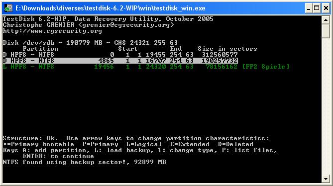

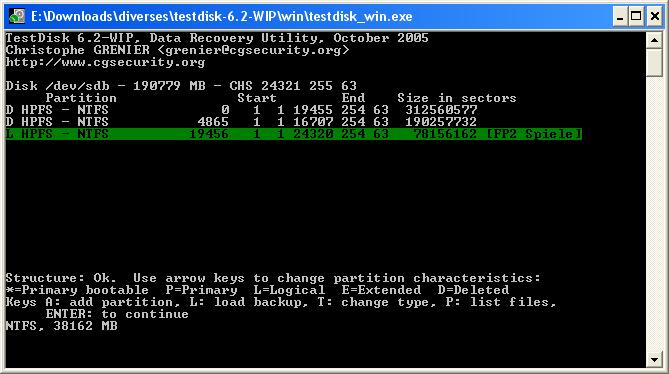

"wau" - ich verneige mich ehrfürchtig!
das sieht ja schon viel besser aus!
(tiefe Suche läuft noch)

ok, damit bin ich durch.
Mit "p" kann ich jetzt immerhin den Inhalt von der "grünen" wieder sehen.
Geht es jetzt mit "write partition to disk" weiter?

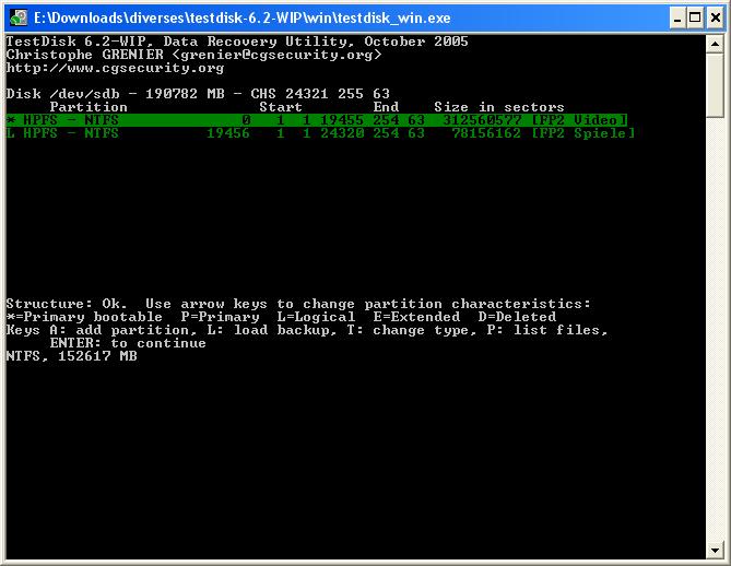

Ich gehe jetzt von deinen letzten Screenshot aus.
Setze mal deine erste Partition mit dem Links oder Rechts-Pfeil auf der Tastatur von D auf * (Stern für primär aktiv und bootfähig).
Wenn du von der nicht bootest kannst du die auch auf nur P (P für nur primär) setzen.
Ist wichtig sonst ist die erste Partition nach dem nächsten Start nicht verfügbar.
Die mittlere bitte in Ruhe lassen!
Bestätige dann einfach mit Enter.
Gehe auf [Write].
Bestätige da mit Enter und y.
Beende Testdisk und starte den Computer neu.
Wenn chkdsk bei Systemstart kommen will, beende chkdsk erstmal.
Geht innerhalb von 10 Sekunden durch beliebigen Tastendruck.
Teile es mit.
Viele Grüße
Fiona

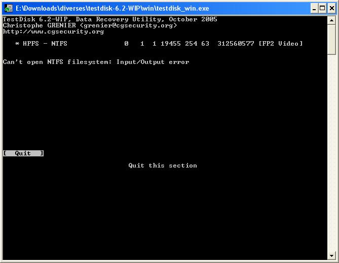

Ok, nun noch die mit meinen Urlaubsvideos.
Also die ist unter Windows noch nicht wieder lesbar (Format RAW)
Hab ich damit auch noch eine Chance?
In Testdisk sieht es wie folgt aus:
Gruß
WIRO
Hallo Fiona,
die gleiche Vorgehensweise wie bei der 1. Partion hilft hier nicht mehr.
Das liegt wohl an meinem o.a. Versuch etwas per "rebuild BS" zu retten.
Zum Glück hatte ich alle Daten meiner alten "C" in der jetzt wiederhergestellten Partion.
Muss ich mich für den Rest nun mit Datenrettungssoftware beschäftigen?
Gruß
WIRO
