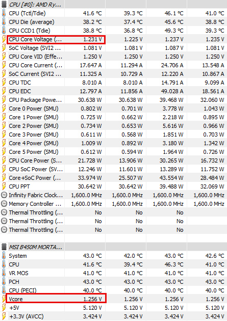

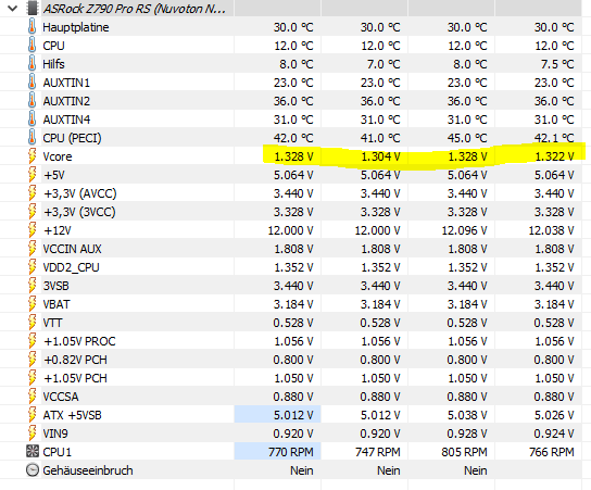

Daher: mit HWiNFO beim Cinebench beobachten, wie viel Vcore anliegt.
Schau in HWiNFO nach "CPU Core Voltage", meist beim Prozessor zu finden. Die Vcore findet man in der Regel beim Mainboard.
Beispiel:
Reaktionen: Janxt

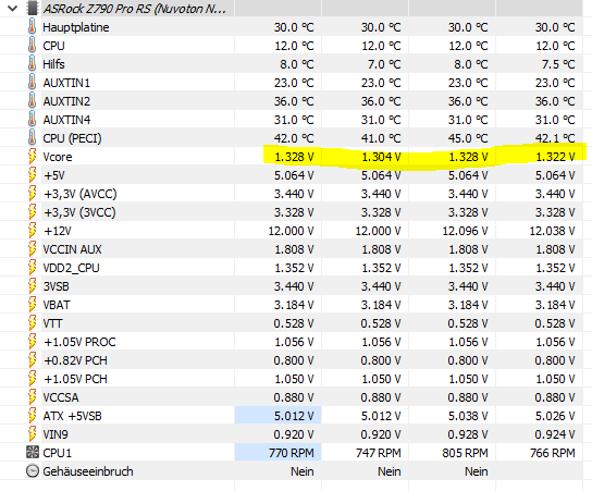

Also ich schätze mal das gelb markierte.

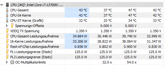

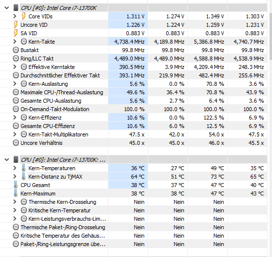

Zusätzliche Frage: Welche Temperatur ist jetzt eigentlich die Temperatur, die ich anschauen muss😕
PS: Hab deinen Spoiler anfangs nicht gesehen. Ich finde aber "CPU Core Voltage" tatsächlich nicht, nur den Vcore im Bild
Janxt schrieb:
Also tatsächlich erst mal den Offset wieder raus und nur die Powerlimits einstellen?
Nein, wenn richtig undervoltet, braucht man oft gar kein Powerlimit.
Du bist auf dem richtigen Weg, aber Werte über 100mV macht das Board nicht.
Stelle LLC von 4 (Default) auf 5, und den FIVR Offset auf -96.
Sofern Cinebench oder ein Game crasht, den negativen Offset langsam (um je 8mV) reduzieren: 88,80,72,64
