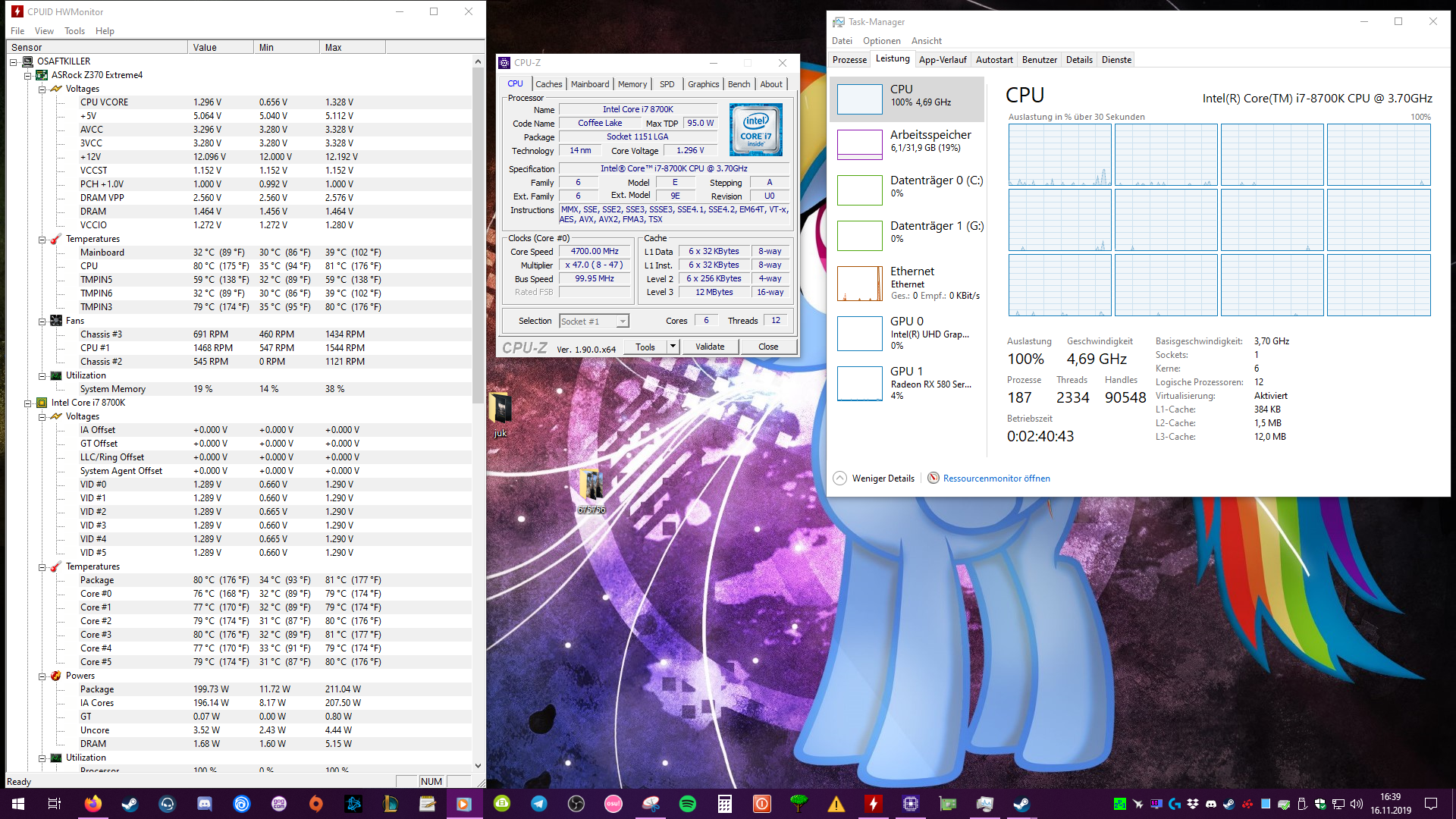

Evtl. auch anderen Kühler kaufen, ist der 8700 geköpft? Falls nein wird das auch eine sehr große Rolle spielen. Hab meinen I7 8700K köpfen lassen damit ich den überhaupt gescheit auf Stabilität all core testen konnte. :D
Ich persönlich würde den köpfen/köpfen lassen. Dann hast praktisch für immer Ruhe. Bekomme bei meinem so knapp 210 Watt auf 80 GRad gekühlt mit einem NOCTUA nh-d15

Übrigens dickes +1 für @Weedlord. Mein 8700k ist etwa 20° Kühler geworden nach dem Köpfen. Einfach irre.
