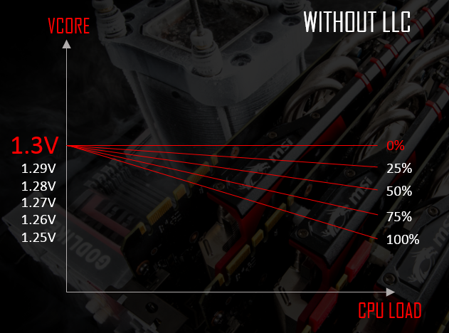

Moin,
wie ist denn die Load line calibration eingestellt im Bios? Beispiel für MSI (bei Asus ist es etwas anders soweit ich weiss)
Zur Vcore Höhe an sich kann ich mit meinem 1700er nix beitragen, sorry.
vg Chris
vllt legt das board bei offset generell eine höhere spannung an und du musst einfach einen höheren offset wählen
Habe bei CPU@Stock-Vcore jetzt mal die LLC auf "Mode3" gestellt (von "Auto"). Dem Diagramm im UEFI nach müsste das dazu führen, dass die Vcore unter Last nicht erhöht wird oder nur minimal, konnte man nicht so genau sehen bei der geringen Auflösung.
Der Effekt ist, dass unter Vollast jetzt nur noch 1.225V anliegen, dafür die CPU aber auch nur 3.950 Mhz taktet und Cinebench nur noch 6.920 Punkte erreicht... Die Temps sind dafür unter Last wieder auf ~78°C runter.
Gut, dann lag es wohl daran. Setz es doch mal eine Stufe höher/niedriger an (LLC).
Denn anscheinend bist du jetzt im "Power Limit" durch die zu geringe Vcore, dadurch wird der Boost nicht mehr ausgefahren. Oder du passt den Offset etwas an im 0,0x Bereich, vielleicht reicht das auch schon.
Generell wird soweit ich weiss aber davon abgeraten, mit den Ryzen 3xxx zu undervolten usw, die scheinen ab Werk top optimiert zu sein...
vg Chris

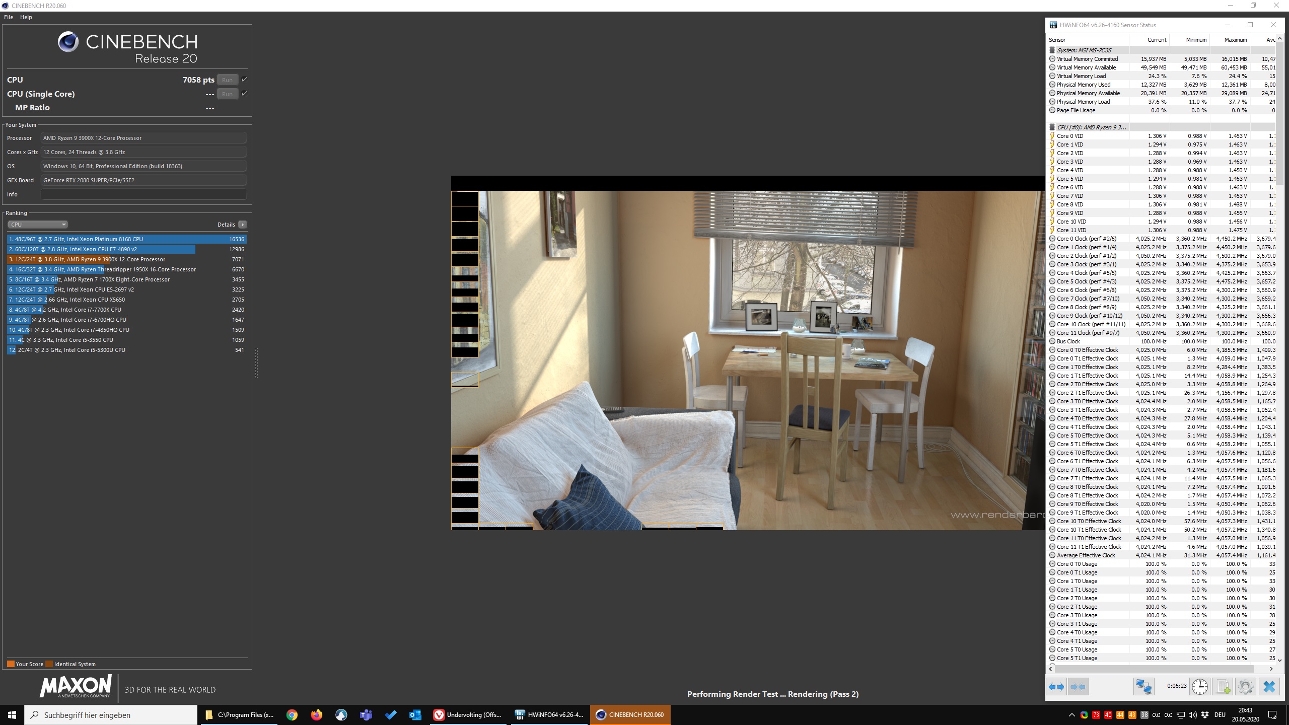

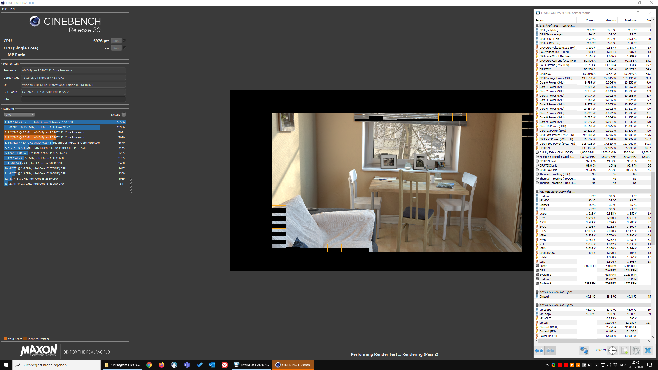

Kannst du mal einen Screenshot mit den wichtigsten Werten hochladen wo gerade CB20 am Laufen ist? Vor allem die SVI2 TFN Werte, also CPU Core Voltage (SVI2 TFN), CPU Core Current (SVI2 TFN) etc.
@Tonks
Siehe unten. Schwankt alles halt immer ein wenig, aber gut.
Das ist jetzt die Konfig mit -0.1V Offset, LLC Auto, und der sz Ryzen Balanced V4 Energiesparplan hier aus dem Forum.
Reaktionen: sz_cb
Da passen doch die 1.2V CPU Core Voltage, oder nicht? So viel hab ich auch ungefähr mit meinem -0.1V Undervolt.
Warum der nicht exakt 0.1V geringer als stock ist wurde ja bereits schon von den anderen erklärt (die CPU taktet höher, weil da mehr Luft nach oben ist).
Also passt doch alles.
