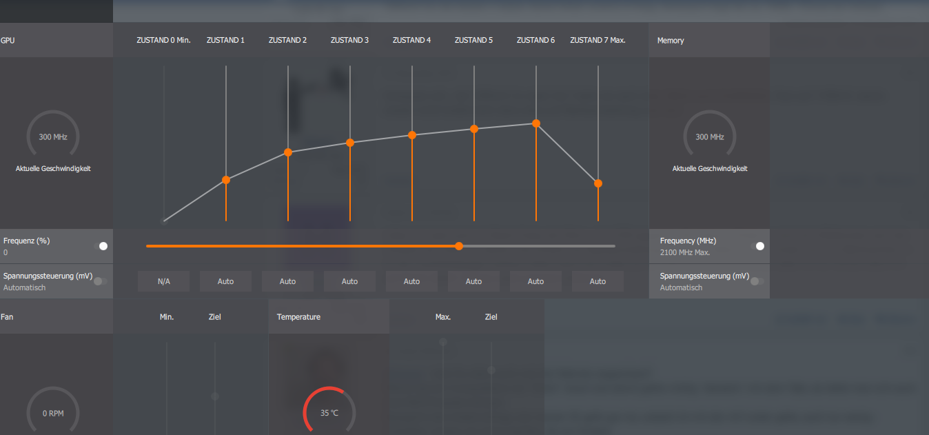

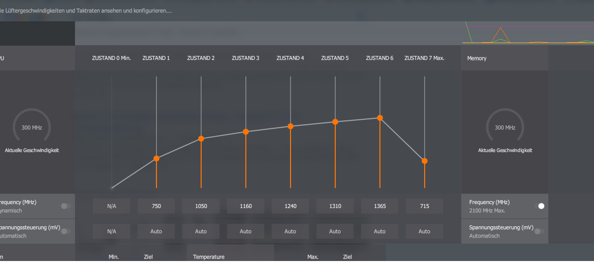

@Hassel - hast Du dann auch mal die Taktrate angeschaut?
Meine hat ein Computebios als "Silent" drauf und damit gehts richtig "abwärts" mit dem Takt, da hätte man sich auch eine RX570 kaufen können.
Bezüglich des Undervoltings, bei meiner SE geht gar nix, sobald ich mit der mV runter gehe, auch nur wenig - Artefakte, sodass ich schon dachte, die sei hinüber.
Jetzt muss man aber auch schon ehrlich sein und sagen, dass sie die 1430 leise hält im neuen Gehäuse, ich höre nur die 3 Lüfter von Fractal (als leisen Rauschen).
PS: Was mir gerade einfällt, bei AMD gibt´s nicht so einen "freien" Boost wie bei Nvidia, sprich, wenn sie nicht ins Templimit oder Powerlimit läuft, dass sie hochtaktet? Vllt. irre ich mich auch bei Nvidia.

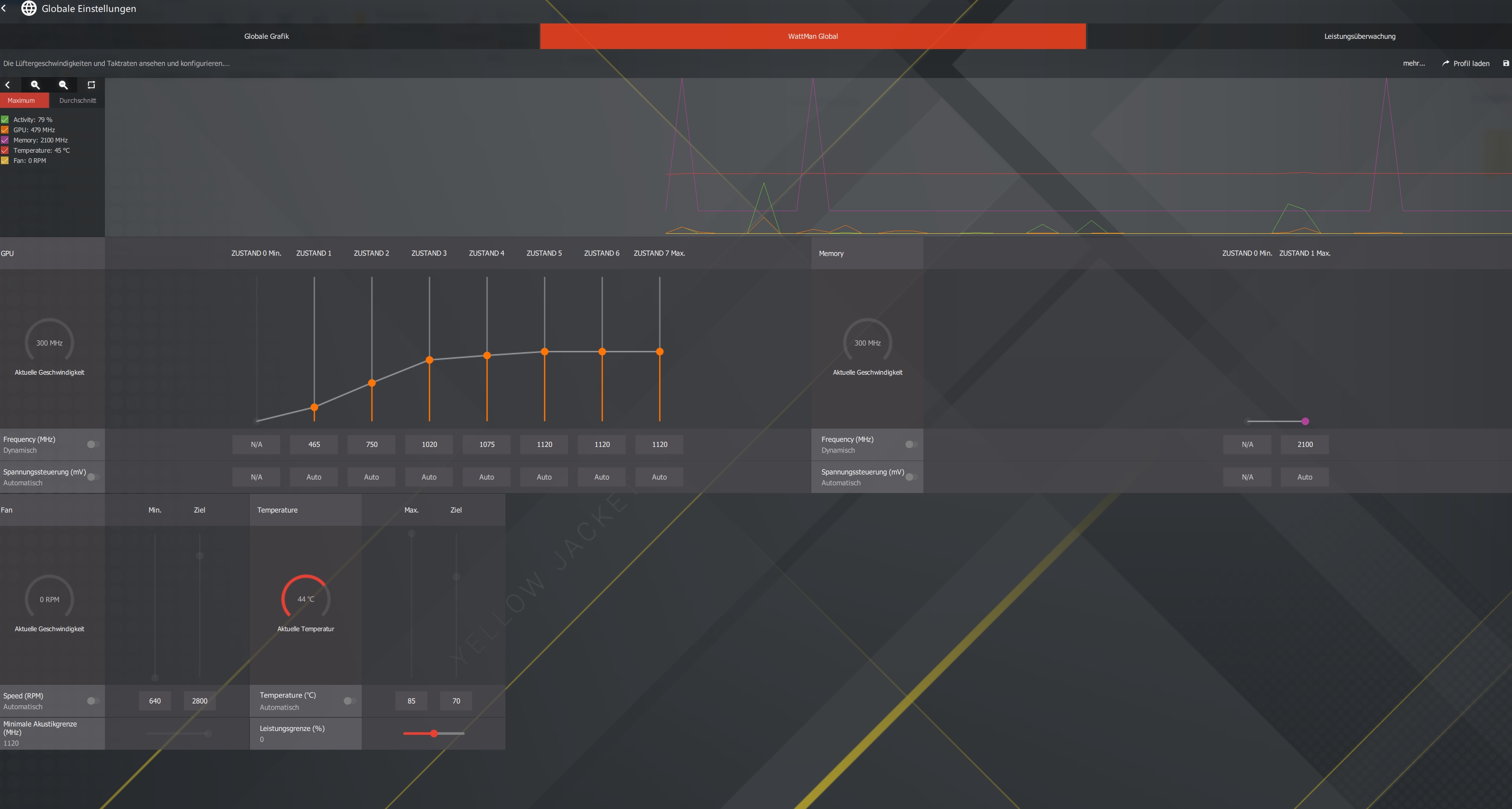

Hallo habe mir gester meine RX 580 verbaut, da ich nun ca. 3 Jahre kein Readeon Kunde mehr war benötige ich im Tool Wattman Hilfe bei den Einstellungen.
Ich würde die Karte, wenn möglich gern so einstellen, dass sie im Desktop Betrieb wenig Strom zieht (undervolten) und bei Benchmarks bzw. Games ein bisschen mehr Power als die jetzigen 1120 Mhz hat.
Von der Spannung her habe ich leider überhaupt kein Plan welche Mhz welche Spannung benötigt, würde mich da über Hilfe bzw. Config Modelle eurerseits sehr freuen.
Hier mal ein Screenshot wie es zur Zeit aussieht.
Ich hatte mal Time Spay durchlaufen lassen gesamtes System mit Monitor max 200 Watt mit Energiemessgerät gemessen.
Davon zeigt mir Afterburner für die GPU max 85 Watt an, das kann nicht sein oder?
