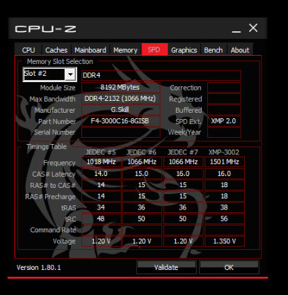

Was die Kompatibilität nach Listen angeht, die Hersteller testen alle nur mit JEDEC - XMP ist immer OC...

Schon klar. Ramhersteller testen aber eben auch das "OC" aus. Deswegen sollten die Riegel z.b. den angegebenen Takt mit Timmings bei Voltage X erbringen.Robo32 schrieb:Was die Kompatibilität nach Listen angeht, die Hersteller testen alle nur mit JEDEC - XMP ist immer OC...
Abwarten. Noch hat er keine Sekunde gezockt oder umgewandelt oder whatever^^.Magna 79 schrieb:PS: Bin verblüfft, dass es bei ihm mit diesem RAM und den 3,9 GHz so gut klappt. Scheint am neuen Bios zu liegen.

Wenn du überhaupt nicht übertakten möchtest, dann solltest du eher eine Intel-CPU und billigen 2133er-RAM nehmen. Der Ryzen profitiert von schnellerem Ram deutlich mehr als Intel's Pendant. Dir bringt auch 2666er Ram keinen Vorteil, wenn per Default 2133 MT/s im BIOS läuft.
Jeder der seinen Ryzen (+ Arbeitsspeicher) nicht mäßig übertaktet, verschenkt gratis Leistung. Das dauert genau 2 Stunden, eine Nacht mit Memtest.

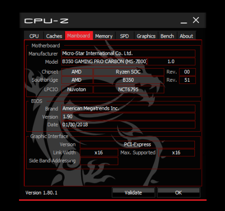

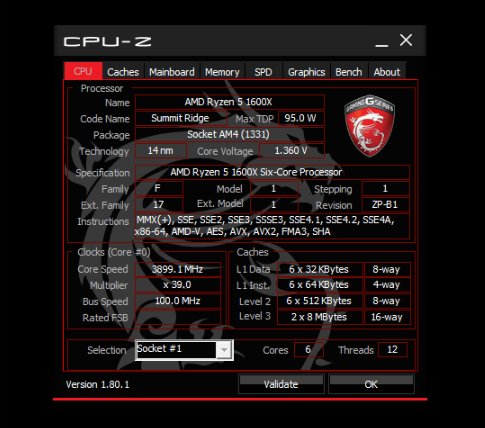

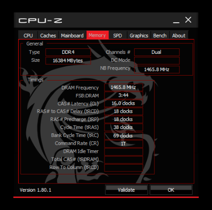

Erstes Update:
Rechner lief gestern weiter stabil.
Hatte ja erst ein wenig Zweifel, weil bei der Absturz- und Freezeorgie gestern das Ganze ja schon beim Hochfahren anfing. Heute Rechner angemacht und alles lief, wie es soll. Er läuft noch immer bei 3.9/2933.
Gestern auch nochmal kurz WoW gestartet. Der 1600X liefert definitiv mehr FPS als mein alter 2500k@4.3GhZ. Vorher knapp 50FPS in Stormwind auf Detailstufe 7, jetzt schon über 60 auf Stufe 10.
Dann hatte ich noch ein Problem mit dem Realtek 1220. Im Lautsprechertest gingen zwar alle Lautsprecher (5.1 Teufel Concept E Magnum), aber bei Musik (Youtube, Stream) liefen die hinteren Lautsprecher nicht. Früher gabs da glaub ich eine Einstellung, die "speaker fill" hieß. Gibts nicht mehr, allerdings lag zumindest bei mir die Software "Nahimic" bei. Da einfach "virtual surround" anmachen und es klappt auch mit den hinteren Lautsprechern. In Nahimic links beim Laustärkeregler einfach oben auf das Lautsprechersymbol klicken und man hat weitere Einstellungen.
Sieht wohl so aus, als wenn die Graka im falschen PCI-E Slot das Problem war. Würde vielleicht auch erklären, warum bei den black screens teilweise die HDD LED weiter vor sich hin blinkte und teilweise auch der Sound weiter lief.
Ich werde das noch weiter beobachten und werde mich melden, wenn der Rechner ne Weile stabil weiter läuft.

Prima
Wäre schon komisch, wenn der 4x PCIe verantwortlich für die Probleme ist, möglich ist es allemal. Das kannst einfach testen. Steck sie nochmal um^^. Ansonsten, schön das dein Rechner nun stabil lüppt.

Nee nee, umstecken möchte ich da nichts mehr. Will mein Glück nicht herausfordern.
Aber Sachen gibts ... hab jetzt mal ne Weile gegoogelt und in der Richtung "falscher PCI-E Slot" absolut nichts gefunden.
Wie es auch ist, werde da wohl erstmal nur abwarten können. Läuft jedenfalls immer noch. :-)

Habe jetzt das "alte" Netzteil wieder gegen das neue 400W getauscht. System läuft jetzt seit 3 Tagen stabil auf 3.9/2933.
Was am Ende auch immer für die Abstürze und Freezes verantwortlich war. CPU läuft im geschlossenen und gedämmten Gehäuse im Idle bei ca. 40 Grad. Volllast (Prime) werden es bis ca. 65 Grad. Denke mal, dass das ok ist. Im Sommer (Dachwohnung) kann ich zur Not noch die Gehäuselüfter hoch drehen oder einfach die CPU auf stock laufen lassen.
Bin jedenfalls froh, dass ich nichts zurückschicken musste. :-)
