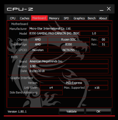

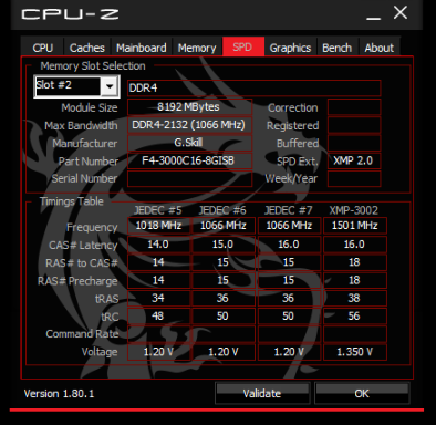

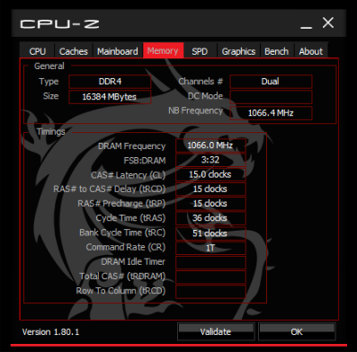

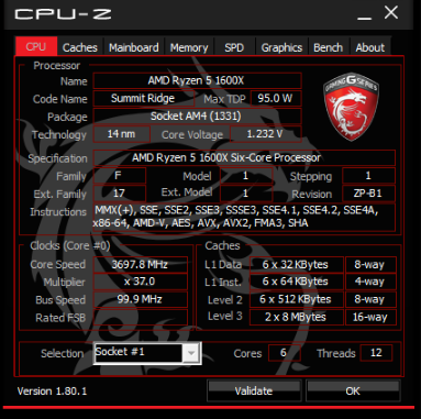

Mach mal Bilder aus CPUz - alle...

CPU-Z Bilder

Die GPU gehört in den anderen Slot...
Sofern in CPU-Z bei ihm die Stromsparfunktionen der Graka nicht dazwischen funken, gebe ich dir recht. Seine Graka steckt lt. CPU-Z nicht im PCI-e x16, sonder im anderen.
@TE Graka bitte umstecken! (siehe Handbuch)

Also ist es dieser Ram: "F4-3000C16D-16GISB" korrekt?
Single-Sided SK-Hynix druff. Ram steht in der Kompatibilitätsliste zu deinem Board. Finde aber nirgens den 1600X lol.
Wie war das bei Ryzen? Höhere Performance mit single oder double-sided?
edit:
Graka ist umgesteckt. Hatte den Slot echt beim Einbauen übersehen, weil ich von schräg oben geschaut habe und der CPU Kühler so den anderen verdeckt hat. Kann sowas denn auch Ursache sein?
btw. Speicher ist laut Thaiphoon F4-3000C16-8GISB, also ohne D.
Sind 2x 8GB.
