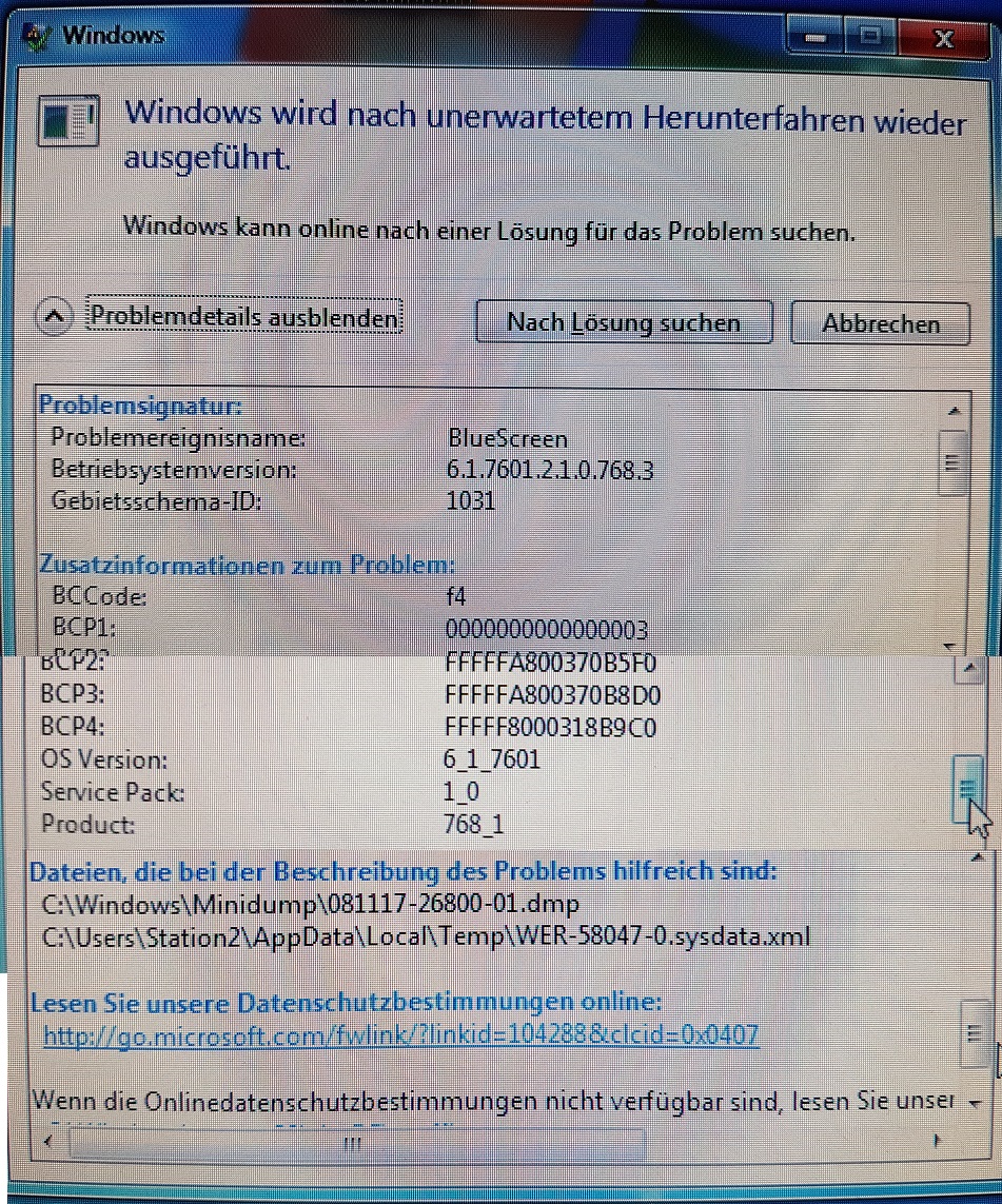

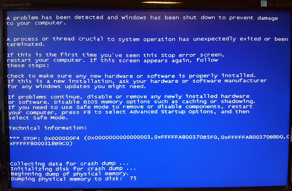

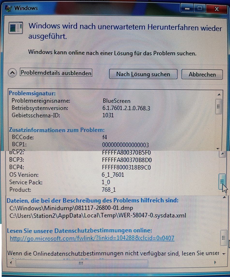

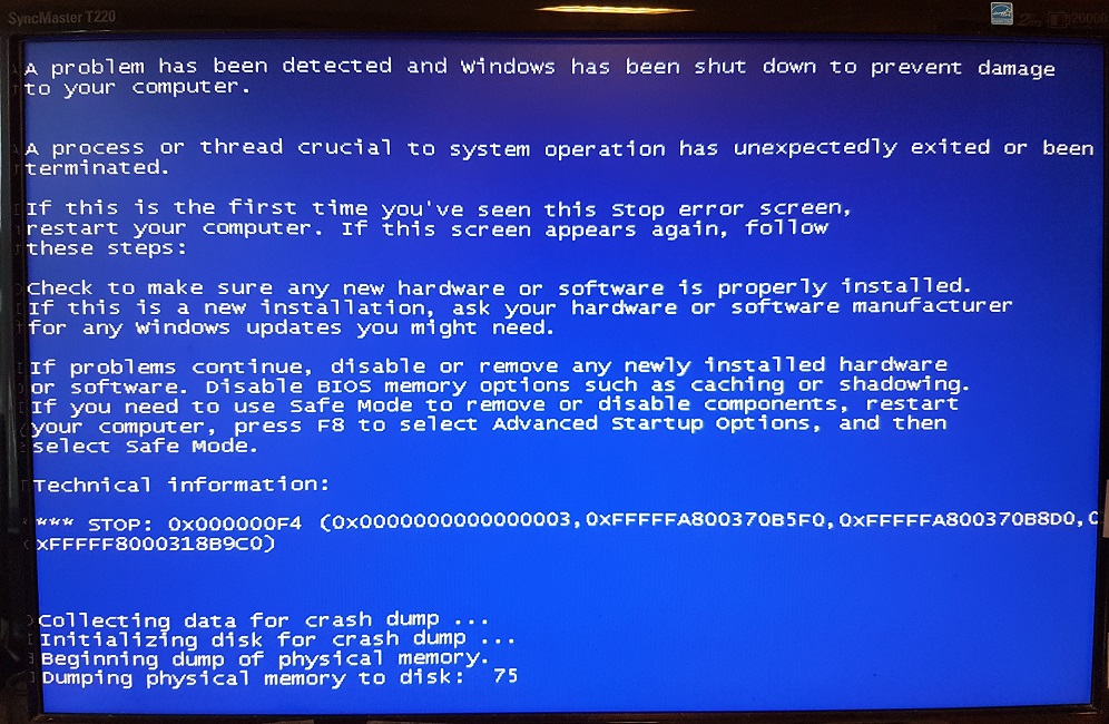

Ich habe seit 2 Tagen wieder das Problem das mein Rechner alle paar Minuten mit einem Bluescreen abstürzt (Screenshot siehe Anhang).
Diese Problematik hatte ich vor rund einem 1/2 Jahr schon einmal, ohne die Ursache dafür gefunden zu haben.
Habt ihr Ideen? Google liefert dazu diverse Ursachenmöglichkeiten die ich zum Teil auch geprüft habe.
Was mir -seit dem das Problem auftrat- aufgefallen ist, dass seit dem der Fehler das erste Mal auftrat kein Windows Update mehr möglich ist.
Zudem konnte ich beobachten, dass besonders häufig ein Absturz stattfindet, wenn ich outlook öffne / die pst-wiederherstellung erfolgt.
Ich vermute ja ganz stark nach einem Hardwarefehler. Festplatte? RAM ?
Danke euch! :)

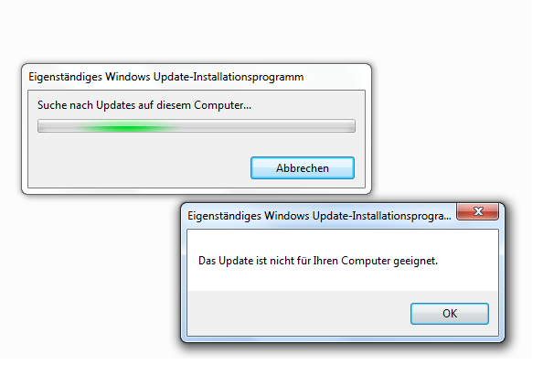

Mir scheint aber, dass der Tipp mit dem Hotfix von Je_Tho genau auf Dein Problem zutrifft, denn er bezieht sich genau auf Deinen Error-Code!

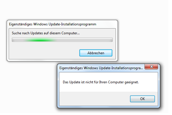

Mit dem Hotfix hat leider nicht geklappt. Es kommt eine Fehlermeldung. (und jaaa, der richtige hotfix wurde ausgewählt ;) )

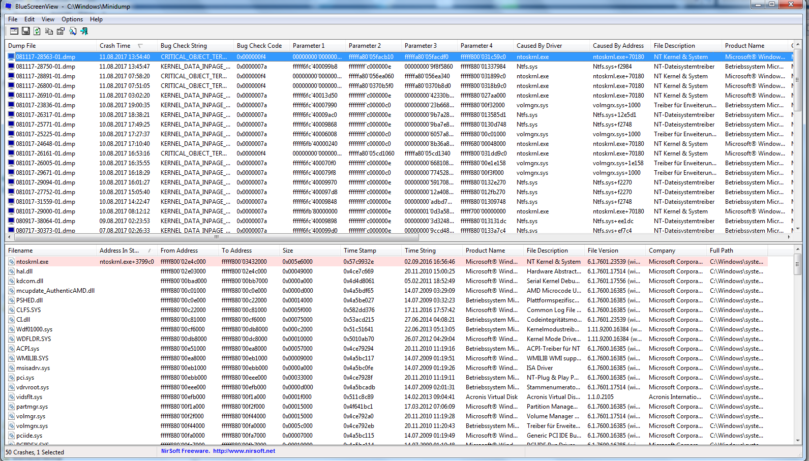

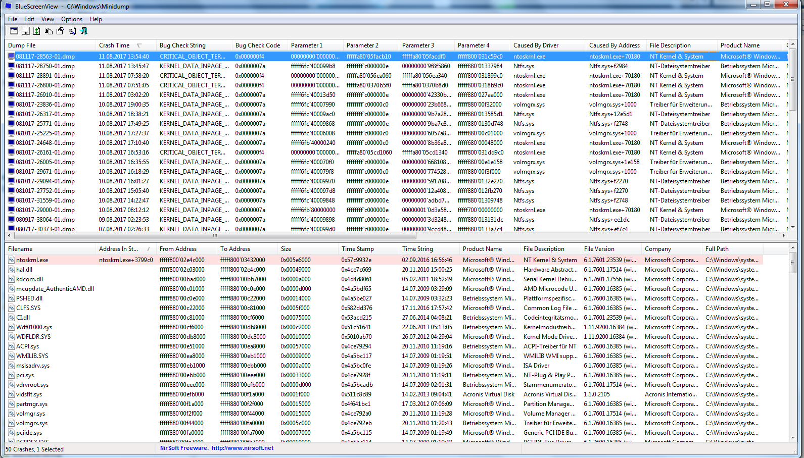

Anbei der Screenshot von Bluescreenview - ach du heiliger bimbam *augen-zu-halt*

Da der Win7-Kernel betroffen ist, gehe ich von einem Treiberfehler aus: also irgendein Treiber greift auf Systemressourcen zu, die der Kernel für sich beansprucht. Dann bricht der Kernel sofort ab. Könnte ja z.B. ein Virus sein. Ansonsten sehe ich dass die volmgrx.sys einige Male beteiligt ist. Vielleicht hängt es wirklich an der Festplatte bzw. Systempartition. Also chkdsk /f im Prompt und ggf. gleich ein sfc /scannow hinterher.
Weiter unten sehe ich auch, dass es auch mal Probleme mit einem ISA-Driver gegeben hat!? Sach ma, was für ein Uralt-Board hast Du denn da? ISA ist halt eigentlich ne ganz andere Welt, als PCI(e), vielleicht kommt der Fehler auch daher...
ntfs Fehler deuten zumindest schon mal auf ein Problem des Dateisystems hin. Das ist das erste was man reparieren und prüfen muss. Da kann alles davon kommen
