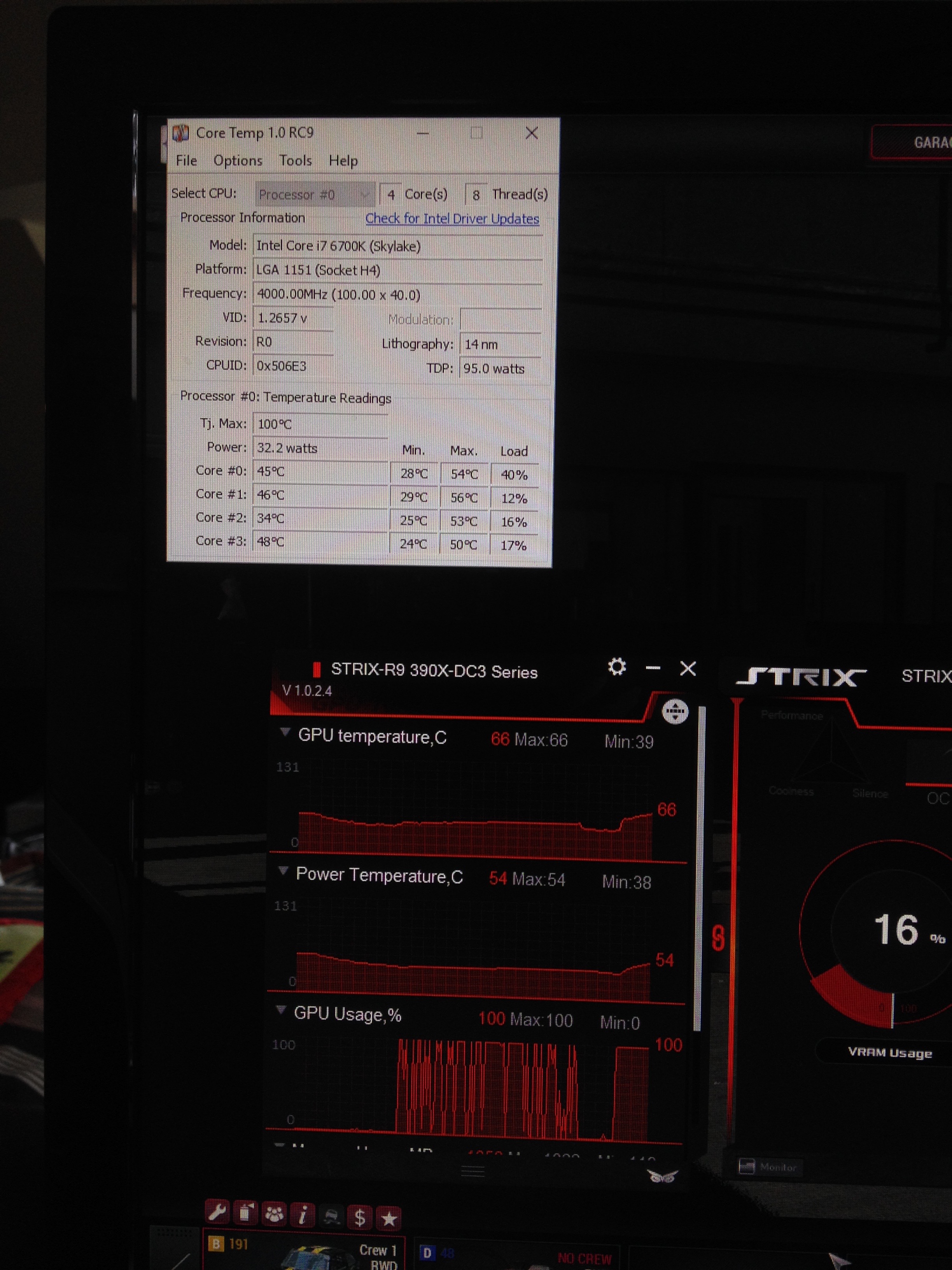

Hier sind die Temperaturen von Prozessor und Grafikkarte ca 10 Sekunden vor einem Absturz mit Neustart.
Gibt es noch andere Temperaturen die ich kontrollieren sollte oder reicht das aus?

Fürs snipping tool ist keine Zeit. Sobald ich das Spiel starte bleiben mir etwa 30 sekunden bis zum Absturz. Deswegen handy foto..
Was soll ich bei den Sensoren im HWInfo am besten anzeigen lassen? Da wird eine endlose liste an Dingen angezeigt. Es wird schwierig dass ich genau die richtigen Dinge da am Bildschirm hab wenns drauf ankommt.
Tut mir leid wenn ich so blöd frag aber in dem HWInfo blick ich mich nicht so recht durch. Irgendwie zu viel Input. Drum hab ich dann Coretemp genommen...

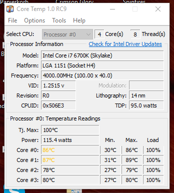

Hier ist das Ergebnis eines Stresstests mit Prime95. Ich habe die 1. Option (Small FFTs) angewandt.
Wielange soll ich so einen Test am besten laufen lassen damit man ein sinnvolles Ergebnis erhält? In diesem Fall hab ich ihn einfach mal für ein paar Minuten laufen lassen, es hat sich dann aber nicht mehr viel verändert bei den Werten.
Im Anhang die .CSV von HWInfo
Nochmals vielen Dank für eure Geduld mir bei diesem Problem zu helfen! Allein bin ich ziemlich mit meinem Latein am Ende..
Die 12V-Schiene bricht beim Start vom Test gleich mal um 0,2V ein, das geht wieder in Richtung zu schwaches NT.
Wie schon angedeutet, spielt die Wattzahl eines NTs nur eine untergeordnete Rolle. Wenn das 750Watt NT ein Chinaböller ist, ändert sich an der Situation natürlich nichts.
Da der PC während des Tests nicht nach 5 Minuten abgestürzt ist, kann man eine Überhitzung der CPU ausschließen. Die Temperaturen liegen sogar noch im Rahmen (das ist ja ein Stresstest und keine normale Nutzung). Als nächstes wäre dann der Blend-Test dran (vorausgesetzt Memtest86+ liefert keine Fehler). Der Test sollte schon 1 Stunde laufen.
