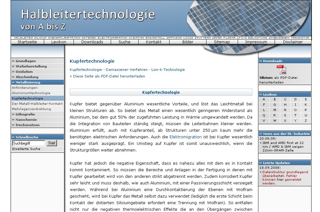

irgendetwas an einer Seite meiner HP scheint den IE6 zu stören, ich hab nur keine Idee, was das sein könnte. Eigentlich sollte das ganze so aussehen:

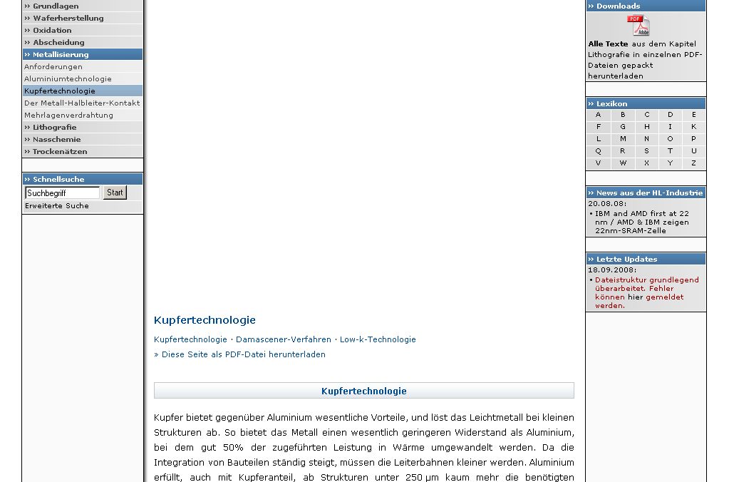

Im IE6 dagegen rutscht der gesamte Inhalt ein ganzes Stück nach unten:
Da das Ganze nur auf dieser Seite passiert (zumindest hab ich's bisher nur hier gesehen), kann es eigentlich kein Problem mit dem Quellcode sein. Bis auf den Text sind ja alle Seiten identisch. Die Breite der Seite ist fix, da kann also auch nichts verrutschen oder so.
Jetzt habe ich einmal Stück für Stück Text gelöscht, bis die Seite korrekt angezeigt wird. Und das ist im Quellcode genau in Zeile 242 der Fall
.. Trench Last</em> (VFTL; VIA zuerst, Graben zuletzt) und <em>Trench First ||| VIA Last</em> (TFVL; Trench zuerst, VIA zuletzt).
Lösch ich den ganzen Text ab der markierten Stelle (|||) raus, ist alles okay. Ist auch nur ein Wort mehr vorhanden, flippt der IE6 aus.
Hat jemand eine Idee, was das sein kann?
irgendwas stimmt mit dem inhalt nicht, denn wenn ich alles zwischen <div id="inhalt">...</div> entferne und durch z.b. test ersetze, wird es wie im ff/opera/safari angezeigt. wie beziehst du denn die daten/den inhalt? wird alles komplett aus einer db geladen? ich würde einfach mal versuchen, nach jedem absatz o.ä. eine zwischenspeicherung zu veranlagen und diese irgendwo temporär abspeichern. danach kannst du alle nacheinander mit dem ie öffnen und nachsehen, ab welcher steller der inhalt sich verschiebt.
das wär das einzigste was mir im moment einfällt. und den ganzen inhalt durchzuchecken... nicht jetzt. ;)
Alle Inhalte liegen in php-Dateien vor und werden über include(); eingebunden.
Ab wann sich der Inhalt verschiebt hab ich ja schon rausgefunden, oder meinst du das anders?
Das komische ist ja, dass ein einziges zusätzliches Wort das Problem hervorruft. Kein problematischer Code o.ä., einfach ein Wort mehr.
stimmt, wo du das gerade erwähnst. hab es vorhin falsch interpretiert... das problem tritt bei mir im ie6 immer auf, wenn genau 2 mal <em> benutzt wird. ersetze ich die <em> tags durch ihre <span> äquivalente (<span style="font-style: italic;">), passiert dies auch. ändere ich nun ein <em> tag durch ein <b> tag, bleibt der inhalt gleich. ändere ich eines der beiden <span> tags von italic nach bold (font-style: bold;), dann wird der inhalt korrekt dargestellt.

es geschieht aber auch wirklich nur dann, wenn diese beiden zeilen kursiv geschrieben sind, sonst nicht.
eine abänderung von dem semikolon in einen pfeil bei den beschreibungen dahinter ((VFTL -&gt; VIA zuerst, Graben zuletzt)) bewirkt ebenso eine korrekte darstellung. ebenso funktioniert es, diesen absatz in ein <div> zu packen und den text links auszurichten. sobald die ausrichtung im blocksatz dargestellt wird, tritt der fehler wieder auf.
eine abänderung der 1. beschreibung ((VFTL; VIA zuerst, Graben zuletzt)) in (VFTL; VIA zuerst, Trench (Graben) zuletzt) bewirkt ebenso eine korrekte darstellung
ich denke mal, der ie spinnt einfach wie immer rum, indem er irgend etwas zu breit einstellt oder so, wodurch der obere absatz durch eine fehlinterpretation nach unten versetzt wird.
das einfachste und schönste mmn, wäre es also, die (erste) beschreibung(en) abzuändern, wodurch du nichts an der struktur und am aussehen der seite ändern musst.
