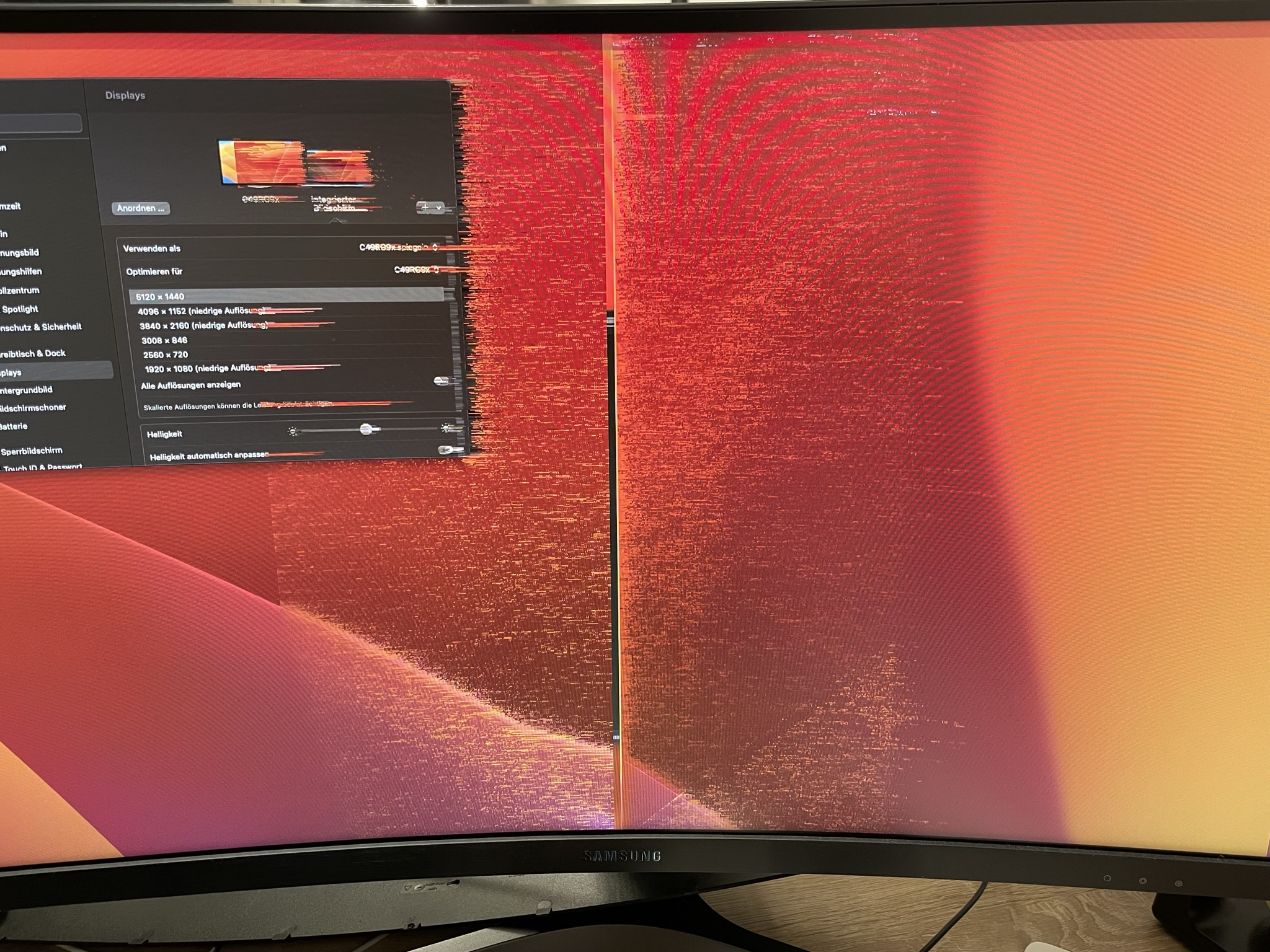

ich wollte mein MacBook Air M2 mal testweise über diesen USB-C Hub https://www.amazon.de/Satechi-Multiport-Adapter-Ethernet-USB-C-Ladefunktion-silber/dp/B075FZ43MD an meinen Samsung C49RG94SSR per HDMI 2.0 Kabel anschließen.
Das MacBook erkennt zwar die richtige Auflösung des Samsung Monitors mit 5120 x 1440, dieser hat jedoch in der Mitte ein Darstellungsproblem:
Am Kabel und am Bildschirm kann es eigentlich nicht liegen, da er mit meinem Stand PC auch problemlos in dieser Auflösung funktioniert.
Ich hätte es auch schon mal mit diesem USB-C Hub probiert: https://www.amazon.de/Anker-Upgraded-Adapter-Delivery-Pixelbook-grau/dp/B07ZVKTP53 - da wird das Bild zwar ohne die Fehler vom Foto oben dargestellt, jedoch hat es einen kompletten Grünstich.
Das MacBook Air M2 sollte 6K bei 60 Hz ausgeben können, daran sollte es auch nicht scheitern, oder?
Sind also die 2 getesteten USB-C Hubs einfach Müll oder dafür nicht geeignet? Beide könnten ja 4K (der Satechi sogar mit 60 Hz, der Anker zumindest mit 30 Hz), was von der Auflösung herhöher wäre als die 5120 x 1440.
Hat jemand einen Tipp ob es mit einer bestimmten Einstellung funktionieren könnte, oder welchen günstigen Hub könnt ihr empfehlen, der das problemlos kann?

Wie lang ist die Zuleitung vom MacBook zum Hub und dann zum Monitor?
Schaut mir verdächtig nach abfallendem Signal aus. Welche Kabel sind dazwischen? Generell wäre hier DP vorteilhafter, es sollte aber auch mit HDMI funktionieren.
Versuche mal zwischenzeitlich die Auflösung deutlich zu reduzieren und kontrolliere, ob diese Artefakte dann auch auftreten. Wenn nein, dann ist es wohl ein Bandbreitenproblem, welches auch mit der Länge/Güte der Kabel zu tun hat.
Je höher die Auflösung, desto empfindlicher wird es halt (sprich, desto mehr Pixel sind von Fehlern betroffen).
EDIT: Ok, Kabel hast du eh nachträglich angegeben, dann bitte Auflösung reduzieren und separat testen.
Die Zuleitung zum Hub ist ca. 15 cm - sieht man am Foto. Das HDMI Kabel 2m. Kann es nachher noch mit 50 cm Kabel testen.

Ich halte Displayportam Desktop bei höheren Auflösungen für geeigneter, manche meinen auch robuster, gerade bei abweichenden Auflösungen, die so nicht am TV-Markt üblich sind bzw. einfach früher schon mehr Formate beherrschte. Mit HDMI 2.1 hat man aber technisch wieder nachgezogen und DP 2.0 etabliert sich auch erst. Da nimmt man sich nicht viel.
Wenn es bei niedrigerer Auflösung unproblematisch ist, dann ist entweder das Kabel nicht gut genug, dass es knapp 56 10,65 Gbit/s an Pixel (5.120 x 1.440 px x 8 bit x 3 Kanäle) transferieren kann oder defekt, dh können nicht mehr durch Fehlerkorrektur ausgeglichen werden - auch wenn 8K und dgl. draufsteht. Oftmals sind die Verbindungen der Stecker auch selbst schlecht ausgeführt, dh geschirmt. Ich nehme an, der Hub ist HDMI 2.0.
Da es mit 2 m eigentlich noch ok ist, würde ich es dennoch mal mit dem 0,5 m testen.
Bei reduzierter Auflösung benötigst du weit weniger Bandbreite, was wohl letztlich das fehlerfreie Bild erklärt.
Hast du nicht gelesen, dass die gleichen Kabel mit dem gleichen Monitor am PC ohne jegliche Probleme funktionieren??
Durch den Hub und das zusätzliche 50 cm Kabel hast du aber auch noch zusätzlich Verluste bei der Signalqualität. Das kann schon das Zünglein an der Waage sein. Teste doch mal einem kürzeren Kabel.

Hast du schon beide USB-C Ports aufm Mac probiert?
Ja, ändert leider nichts.
Mit dem 90 cm 8K HDMI Kabel genau das gleiche Problem - https://www.amazon.de/gp/product/B08BS26741
Wie gesagt, diese Kabel funktionieren mit dem gleichem Monitor mit gleicheer Auflösung am PC ohne Probleme.
Könnte es sein, dass das MacBook Air M2 über USB-C nicht die volle Auflösung ausgeben kann, sondern nur über Thunderbolt? Obwohl, dann würde sie vermutlich gar nicht auswählbar sein.
