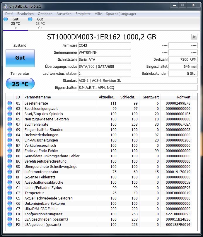

Wie sehen die SMART-Werte aus? - Bilder...

Danke! Hatte ich total vergessen. Hoffentlich kannst du mit den Werten etwas anfangen.
Für deine Platte gibt es keine neue Firmware, die von dir verlinkten sind nicht für deinen Subtyp geeignet.
Ob der SATA Controller am Verschwinden schuld ist kann nur per Kreuztest ermittelt werden (eine garantiert funktionierende Platte aus einem anderen PC bei dir einbauen resp. die Seagate an einem garantiert funktionierendem SATA Port eines anderen PCs anschließen).
Die SMART Werte sind gut.

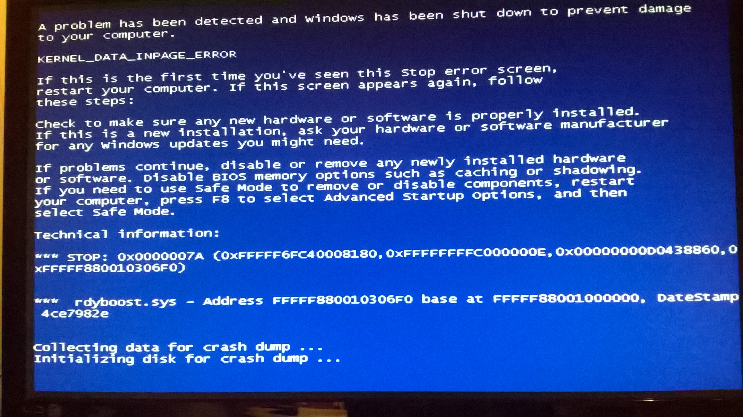

Allerdings hatte ich jetzt nach einem Festplattenzugriff auf die Seagate (mit deutlichen Zugriffsgeräuschen) einen Bluescreen. Windows konnte ich erst wieder hochfahren, als ich die Festplatte ausgesteckt hatte.
Vielleicht kann damit jemand was anfangen?

Inzersdorfer, wie sieht es bei der Diskrepanz zw. Einschaltungen und Laufzeit aus, oder tust du das als Auslesefehler ab?
Wenn Strom- und SATA-Kabelwechsel nichts bringen, weg damit.
Es gibt 3734 Lade-Endlade Zyklen, die Platte geht also in den Unload wenn sie eine Weile (einige Sekunden) Idle ist. Die Diskrepanz zw. Einschaltungen und Laufzeit deutet eher auf aktives LPM hin als auf Probleme mit den Kabeln. Zumindest auf Probleme mit dem SATA Datenkabel gibt es in den S.M.A.R.T. Werten keinen Hinweis (Rohwert von C7 ist 0), das Stromkabel dürfte bei 91 Ausschaltabbrüchen auch nicht wirklich die Ursacher aller Probleme sein.
RAM ordentlich testen (geht unter Windows nicht) und einfach mal alle Energiespareinstelluingen auf Leistung statt sparen stellen, APM und LPM dekativieren, dann dürfte das Problem gelöst sein.
