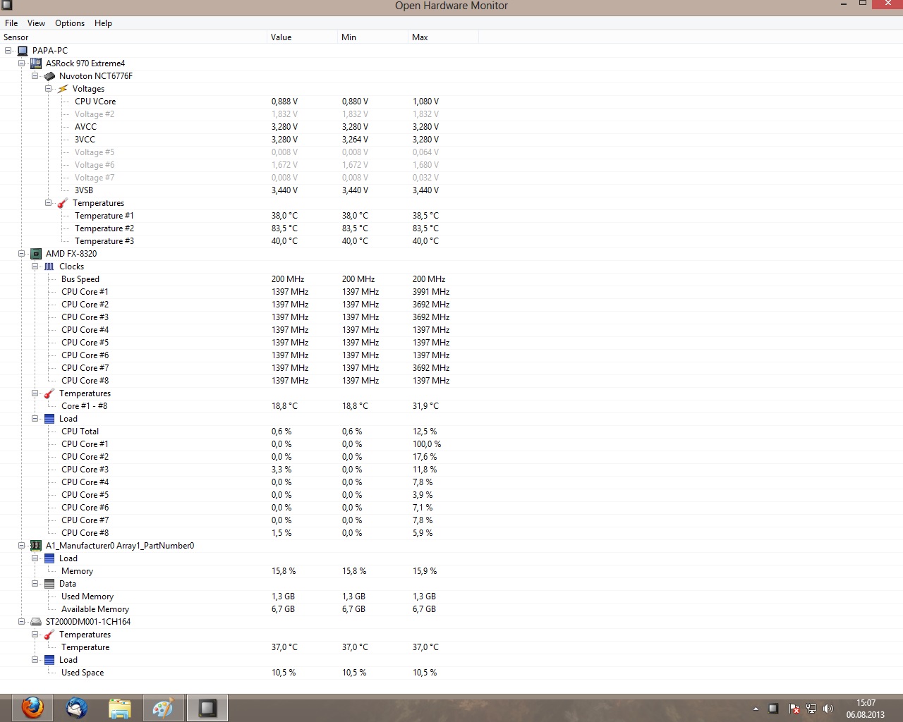

Der PC stürzt ab und zu mit den Worten unexpected_kernel_mod_trap und einemBluescreen ab. Jetzt war ich am üerlegen, ob dies vielleicht n der Temperatur lieen könnte, da der Prozessor ja doch sehr leistungsstark ist. Er ist aber nicht übertaktet!
Hab mal nen Screenshot von Open Hardware Monitor dazugelegt, vielleicht kann da ja irgendjemand was rauslesen. Dazu reicht mein Pc-Wissen offenbar nicht ganz aus^^

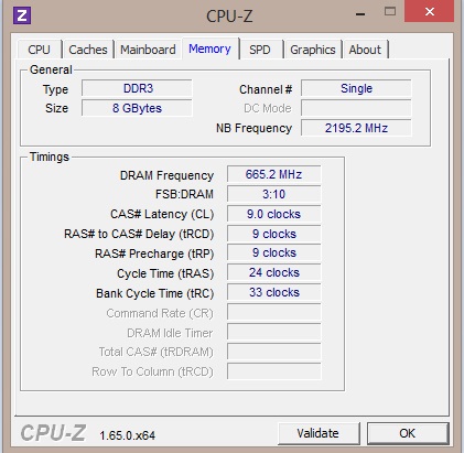

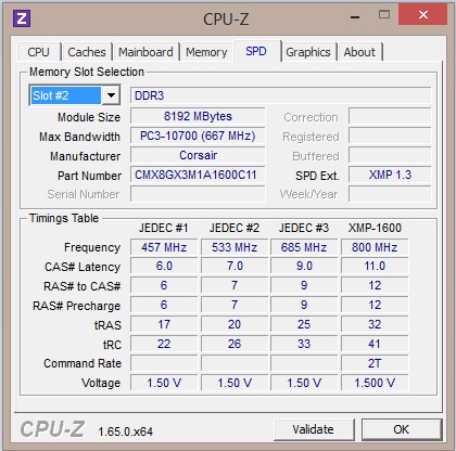

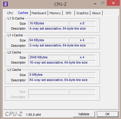

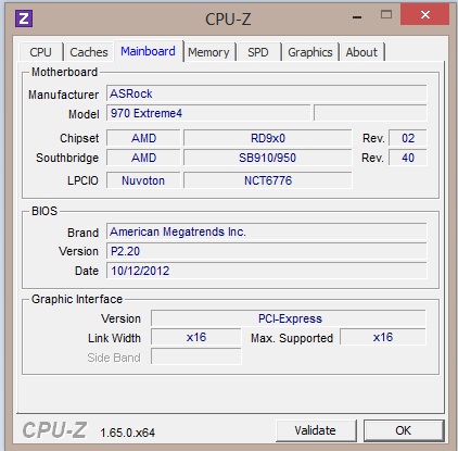

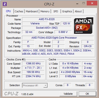

das kann RAM oder auch ein CPU Problem sein. Poste mal Bilder von CPU-Z.
du solltest auch mal ein BIOS Update probieren, denn du nutzt noch de Version 2.20, es gibt aber die 2.40:
BiosVersion = P2.20
BiosReleaseDate = 10/12/2012
BaseBoardManufacturer = ASRock
BaseBoardProduct = 970 Extreme4
http://www.asrock.com/mb/AMD/970 Extreme4/?cat=Download&os=BIOS
Jo dann hab ich mich wohl verlesen oder so. Fehlerursache ist ja jetzt dank dir schonmal stark eingegrenzt. Danke
BIOS update wird gleich gemacht. Hier noch die Screenshots.

der tRAS Wert passt nicht ganz. Der sollte 25 sein und nicht 24 wie bei dir. Ändere den Wert mal im BIOS/UEFI.
War halt auf Auto. Hab es jetzt geändert und vertrau dir mal^^
Hatte aber auch seit ich den fred hier eröffnet habe keine bluescreens mehr. Vorführeffekt quasi^^
Ich hoffe mal das es so bleibt nach BIOS update und Änderung des tRAS wertes.
