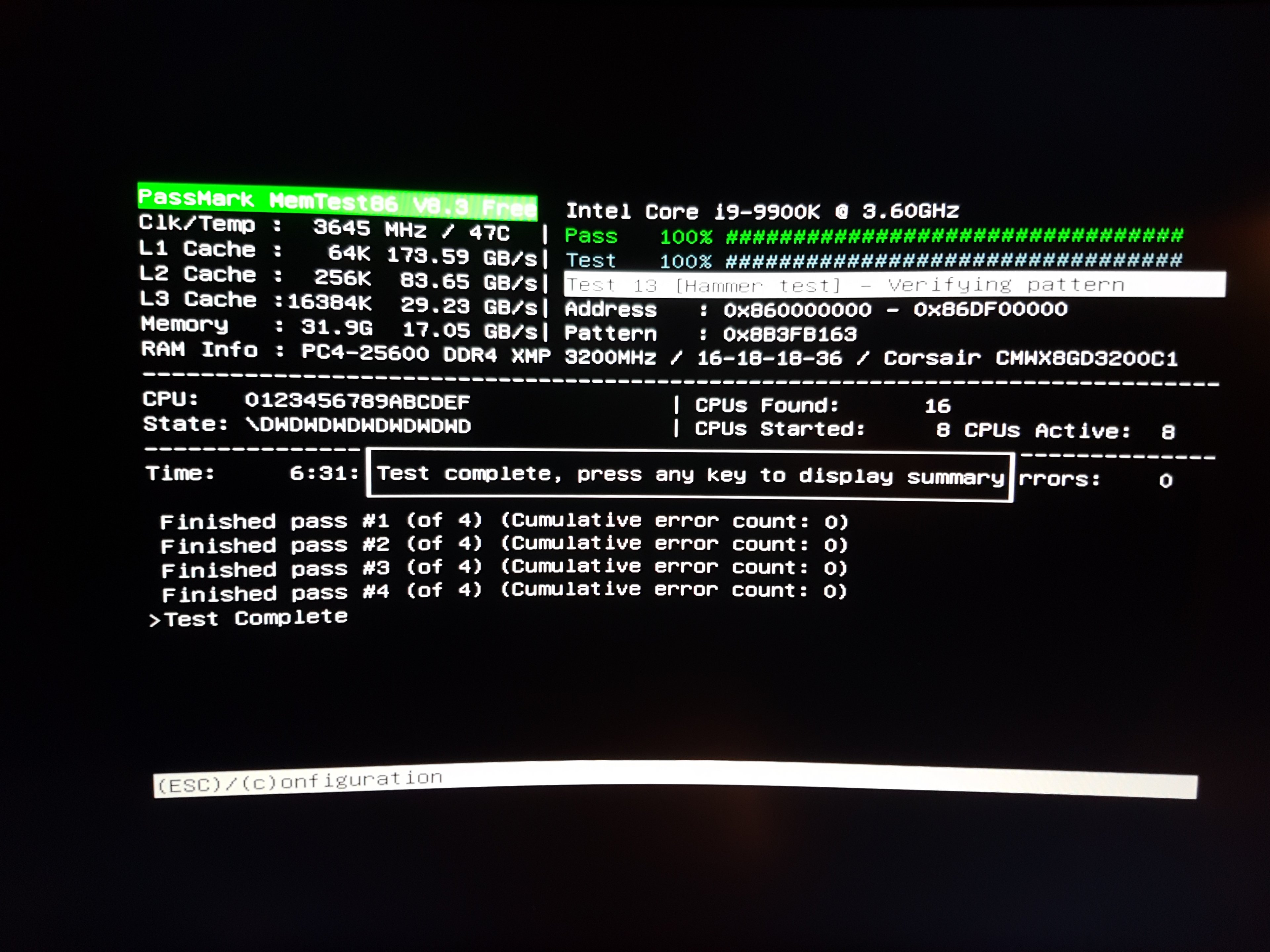

Danke für dein Vorschlag, melde mich wieder hier sobald ich mein RAM getestet habe
Warun nicht Slot A1 und B1?? Dachte der erste Slot der belegt werden muss wäre der, neben dem CPU
Die Tests habe ich 4/4 bestanden.

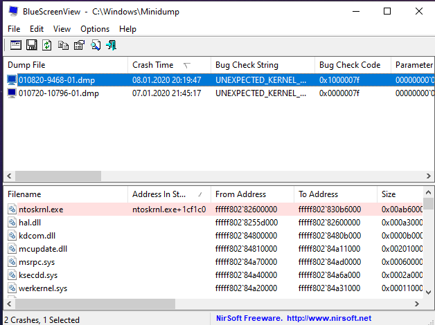

Was sagt denn die Ereignisanzeige? Ist bei dem Bluescreen irgendeine Datei angegeben? Du kannst mal einen Screenshot von BlueScreenView posten, vielleicht stehen da noch interessante Sachen drin.

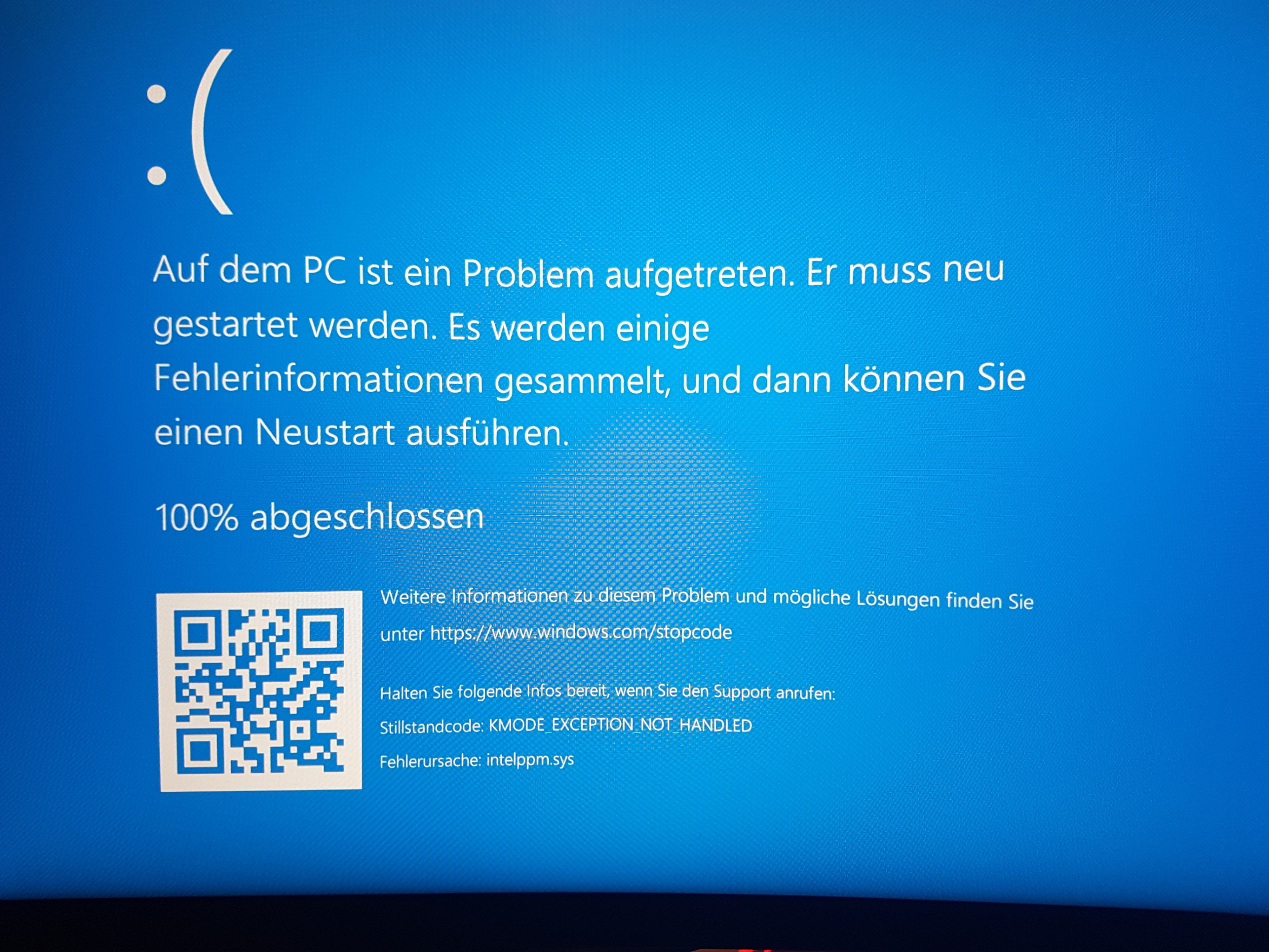

Hatte vor der Neuinstallation von Windows schon andere als der Bluescreens mit einem anderen Code. Bisher hatte ich nach der Installation nur 2 Bluescreens mit "unexpected_kernel_mod_trap" hintereinander. Ich schicke e Mal die anderen rein, die ich noch mit meinem Handy abfotografieren konnte und heute Abend von Bluescreenview
Hier einpaar meiner Bluescreens, die ich bisher hatte :C

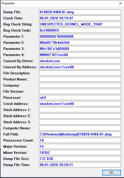

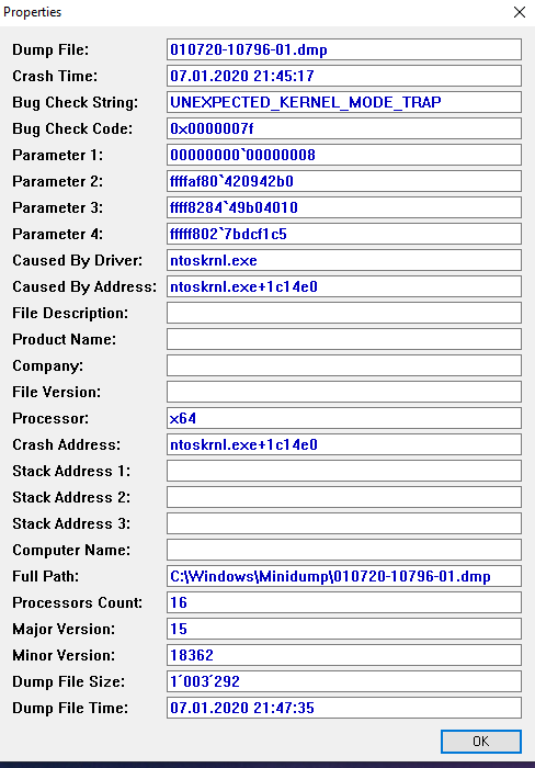

Leider konnte ich nur die 2 letzten Bluescreens aufzeigen lassen. Hoffentlich kann mir wer helfen das Problem zu lösen
