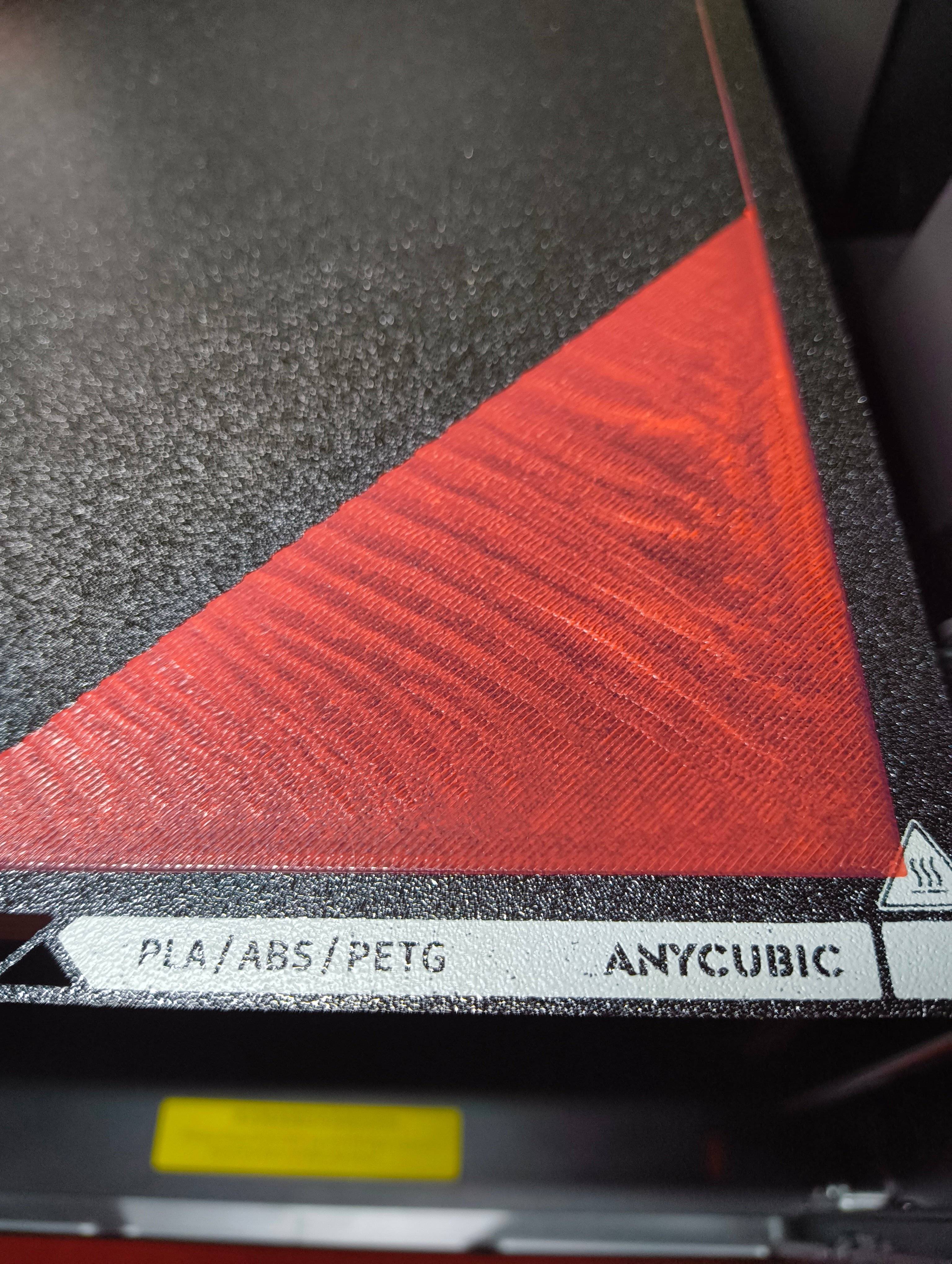

Hallo zusammen!
Wie ihr sehen könnt, wird die Druckqualität zur oberen linken Ecke des Druckbetts hin deutlich schlechter.
Ich habe dabei seltsame Geräusche gehört und konnte beobachten, wie der Druckkopf leicht vibrierte, sobald er sich in diese Ecke bewegte.
Es wirkt fast so, als würde die Düse dort ins Druckbett drücken bzw. zu tief fahren.
Der Drucker führt vor jedem Druck eine automatische Bettnivellierung durch.
Andere Drucke funktionieren problemlos, oder zumindest ist mir das Problem dort bisher nicht aufgefallen.
Ich habe den Z-Offset bereits auf 0,02 eingestellt. Allerdings scheint das Problem mit einem unebenen Druckbett zusammenzuhängen, weshalb eine Änderung des Z-Offsets vermutlich nicht helfen wird.
Drucker: Anycubic Kobra S1

Habe nur mal kurz nach "Anycubic Kobra S1 bed leveling" gesucht, gibt scheinbar einige Leute, die Probleme haben.
Danach bist du schon mal vorgegangen? https://wiki.anycubic.com/en/fdm-3d-printer/kobra-s1/first-layer
Für dich dann halt nicht vorne links sondern hinten links.

Aber was mir mal auffällt, wenn er die Nivellierung vorm Druck macht und noch Filament an der Düse hängt, ist es nicht ganz so sinnvoll, oder?
Die Düse muss sauber und ohne abstehendes Filament sein, das ist richtig.
Die Druckbettnivellierung gehört bei jeder Wartung und nach jedem Wechsel der Druckplatte dazu. Allerdings kann sie auch nur minimal was ausgleichen, ist das Druckbett zu sehr verzogen, die Druckkopfaufhängung zu locker oder die Achsen weichen zu stark vom Soll ab, nützt das auch nichts. Ebenfalls Checken dass das Hotend richtig fest sitzt.
Manchmal sind es auch ausgeleierte ( oder zu locker sitzende ) oder abgenutzte Bänder die dazu führen daß er weder die Schichthöhen sauber halten kann und da auch die Nivellierung schon nicht korrekt ist.
Man kann mit kleinen Wasserwaagen und Abstandsklötzern auch checken ob das Druckbett zu den Achsen korrekt ist. Normabweichung darf maximal 2 Blatt normales Druckerpapier (0,2 mm) nicht Überschreiten. Testsdrucke jeweils mit 0,10 Schichthöhe machen.
Die Abweichung bei auf deinen Bildern liegt schon weit darüber 🫣

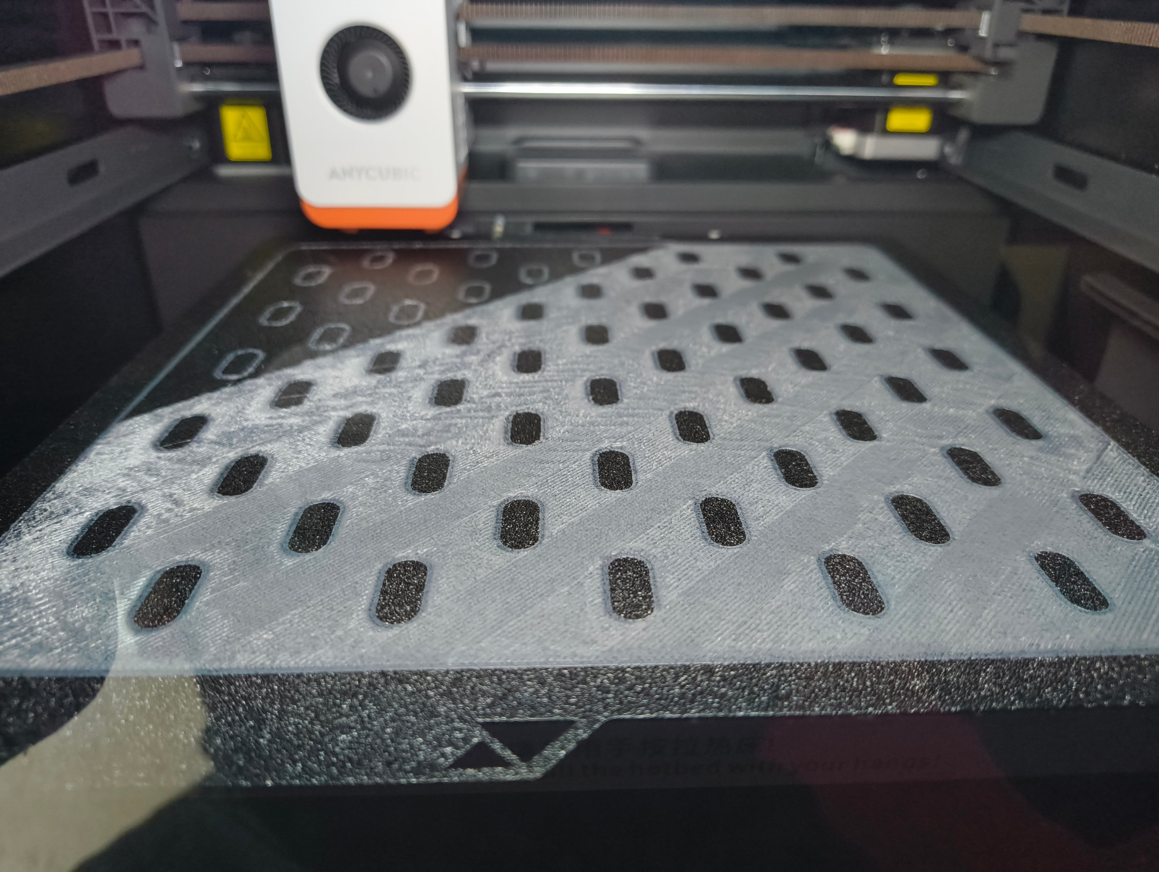

Ich hab hier nochmal nen Testlayer gemacht, diesmal allerdings mit Anycubic Pla. Aber das ist ja egal.
An sich sieht es ganz gut aus, aber es sind eben sehr viele Wellen zu sehen und zu fühlen.
Und Richtung hinten links kann ich auch während des Drucks tatsächlich sehen, dass der Kopf ganz leicht vibriert. Ich hab dann mit der Taschenlampe geschaut und es sieht aber nicht so aus, als würde die Nozzle die Platte berühren. Es sind auch keine Kratzer oder sowas auf der Platte zu erkennen.

Feanixx schrieb:
Der Drucker ist 4 Tage alt
Das hat nichts zu sagen. Drucker sind Präzisionswerkkzeuge und können schon ab Werk Mist sein. Bei meinem ersten Drucker war der Tempsensor im Heizbett kaputt bzw nicht richtig Positioniert. Nach dem Kompletten Neuteilaustausch stellte sich heraus das beim neuen Bett der Schallsensor nicht funktionierte. Bei einem anderem neuen Drucker war die X Achse durch verzogene ( Werkseitig verkantet installierte ) Führungslager um 2mm schief ... Neu heißt also keinesfalls i.O.
Auf dem Bild sind eindeutig Rattermarken zu sehen. Was bedeutet das Vibrationen und oder ein unsauberer Lauf ist. Steht der Drucker gerade und auf festem Untergrund? Meine Drucker stehen auf schweren Arbeitsplatten die unten zusätzlich mit Gehwegplatten als Masse beschwert sind um Schwingungen zu unterbinden.
Checke erstmal das was ich oben geschrieben habe, sonst kommst du eh nicht weiter. Sollten die Abstände vom Druckbett zur X Achse zu viel sein ( gilt für das gesamte Bett ) würde ich mich schonmal um Umtausch kümmern.

Nachdem ich mal alles durchgegangen bin, sieht es deutlich besser aus. An den Rändern entlang ist es aber immer noch.
Aber wenn es sich so schnell doch um einiges bessert, kann man es vllt doch lösen?

Also das Druckbild mag "für dich" besser aussehen, für mich aber nicht sondern ist total Grüze. Sorry das ich das so sagen muss.
Gib mal etwas Offset 005 / 010 dazu und reduziere leicht den Flow. Und wirklich mal nur mit 0.10 Schichthöhe Drucken. Zukünftige Fotos bitte mit drauf und Seitenansicht ohne das es so sehr blendet, damit man Mitte und Seiten vom Druck besser sieht. Und das ganze in normaler Geschwindigkeit Drucken.
