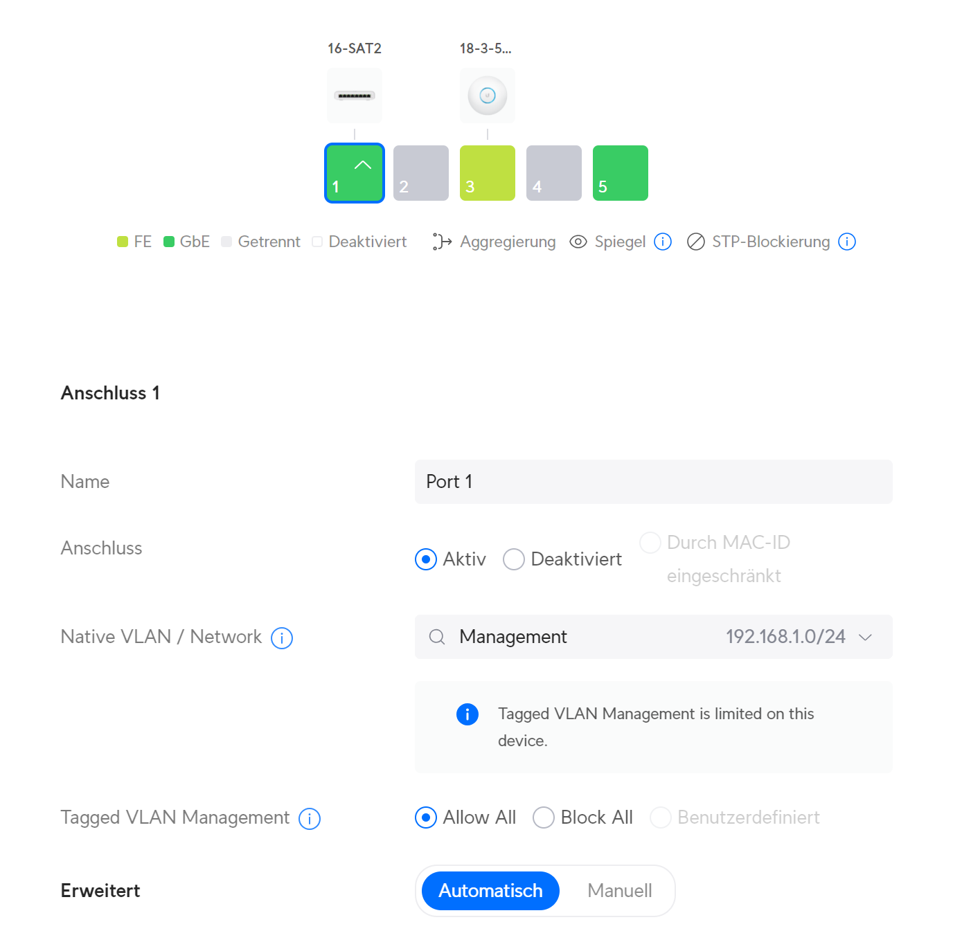

Ich habe daher die Ports nochmal kontrolliert und festgestellt, dass am Switch selbst am Uplink eine Traffic-Beschränkung aktiv ist und auf dem vorherigen Switch (16-SAT).
So, die kriege ich aber garnicht raus. Wenn ich oben anfange und immer auf "VLAN = KEINE" stelle, stellt er sie mir automatisch wieder um.

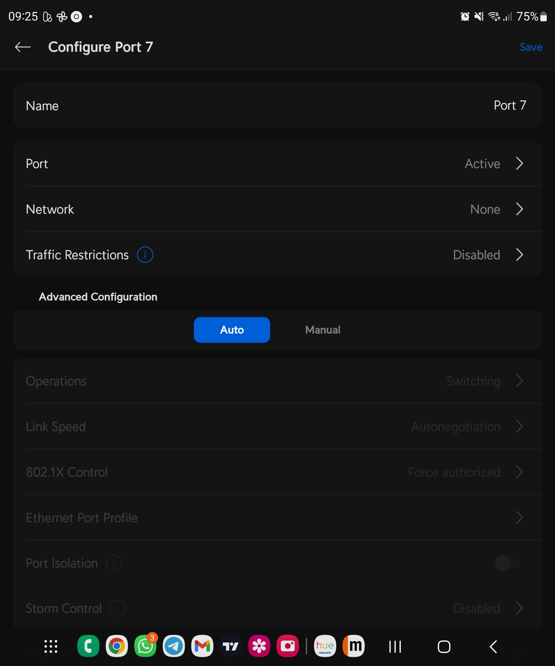

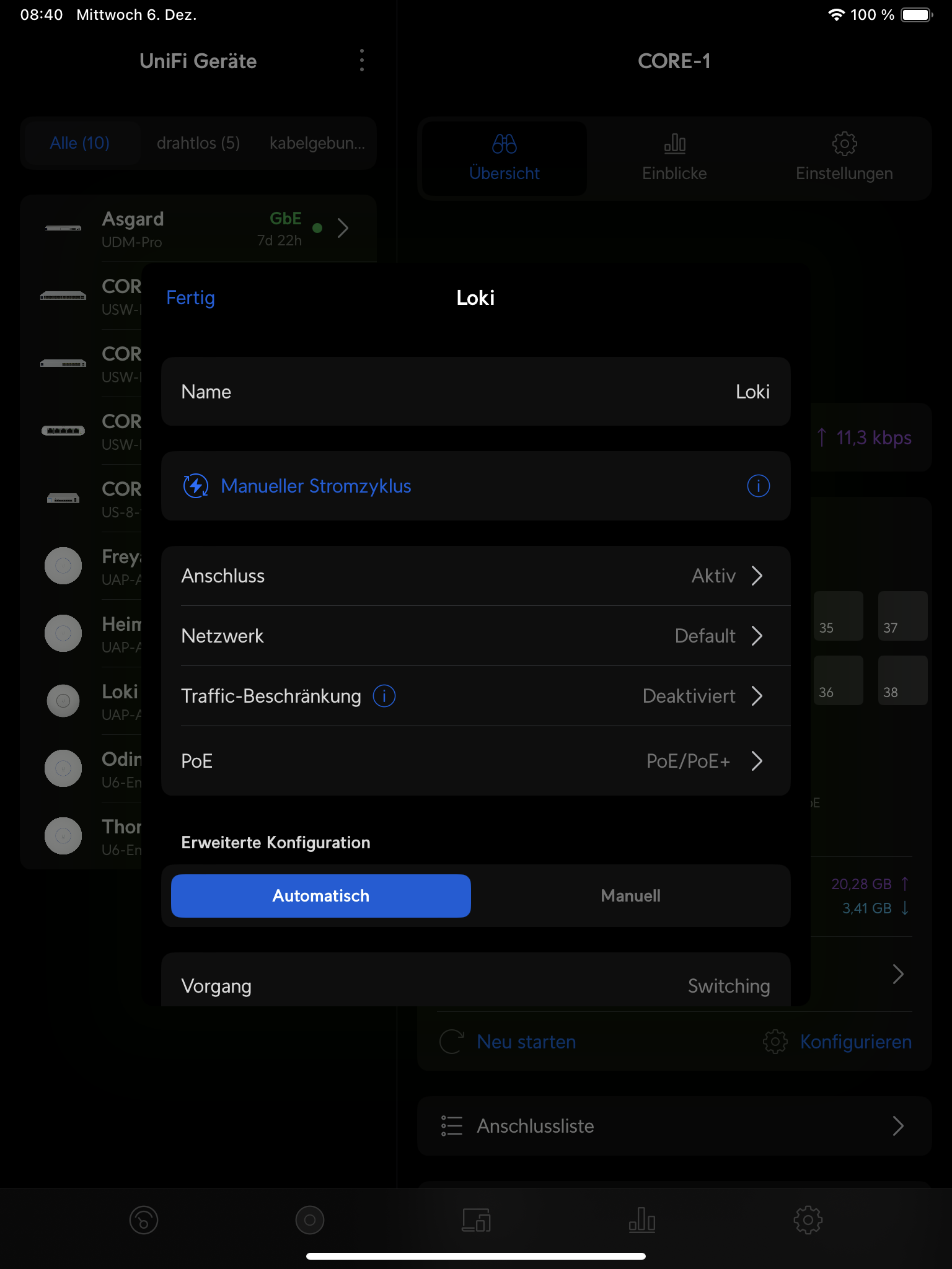

Über was nimmst du die Settings vor über den Browser? Falls ja dann mach das mal über die App da sieht’s nämlich so aus.
Sieht bei mir bei dem Port so aus:
Wieso hast du kein Default Netzwerk?
hast du da irgendwas drum rumgepfuscht bei mir ist das Standard Netzwerk dass Management lan und dann die entsprechenden VLAN, die man anlegt. Wenn bei dir da none drin steht, dann stimmt etwas nicht.
denn genau da sollte das Management Netzwerk angegeben sein, in dem die ganzen Unify Geräte hängen
es sei denn, du hast einen komplett anderen Netzwerkaufbau dann kann ich dir aber leider auch nicht helfen

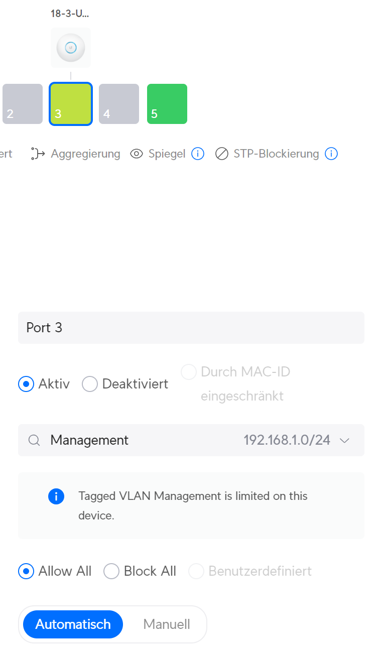

So, kurzes Status Update: Es funktioniert nun wieder.
Ganz klar, die Konfiguration auf VLAN "None" ist Quatsch und muss auf "Mangement" geändert werden.
Das hat aber alles auch nichts gebracht.
Das Einzige, was das ganze zum Laufen gebracht, war den Switch vor dem DLAN (in dem Fall tplink-Produkte) zu resetten. Danach funktionierte sofort wieder alles!
