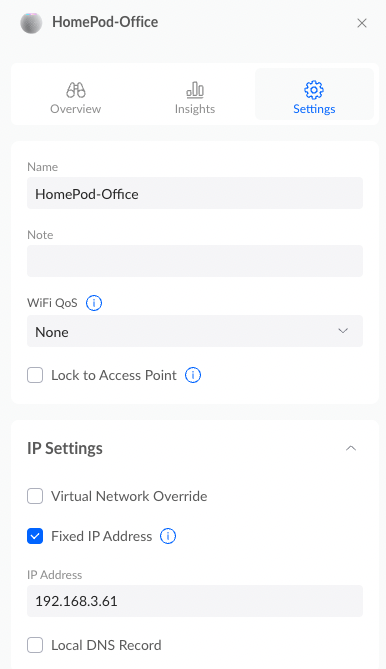

Im UniFi Controller, der bei mir in der UDM-Pro & Dream Router drinnen ist, kann ich "feste IP Adressen" per Klick auf den Client zuweisen.
Für ein paar Geräte mach ich das ja auch, aber nicht für alle.
HomeAssistant läuft bei mir auch (im trusted VLAN), das IoT Gelump (inkl. Wechselrichter, PV Anlage, Thermomix und Chinadinger) läuft im "untrusted" VLAN, HomeAssistant kann aber mit den Geräten da via IP (gerouted) sprechen. Kids wiederum haben auch ihr eigenes VLAN & Wifi.

norKoeri schrieb:
Wenn Du die Gerät anpingen bzw. Port-Scannen kannst, dann sind die nicht isoliert. Deine Beschreibung klingt eher so, als würde die WLAN-Authentifizierung laufend passieren. Tauschst Du den Gruppenschlüssel regelmäßig aus oder ist das abgeschaltet? Das wäre wild Herumprobieren, aber etwas was man mal probieren könnte.
Das erscheint logisch, gerade eben habe ich das Unifi Network auf und sehe, wie die Clients kommen und gehen. Habe draufhin mal die TUYA App aufgelassen und konnte auch hier verfolgen, wie einige Geräte ständig von Online nach Offline und zurück wechseln. Was meinst du mit Gruppenschlüssel? Vielleicht liegt hier direkt der Fehler. Ich hatte bei der Einrichtung der Accesspoints nur SSID und Wlanschlüssel vergeben, 2,4 und 5 aktiviert, sowie MESH. Alles andere blieb in der Standardeinstellung
