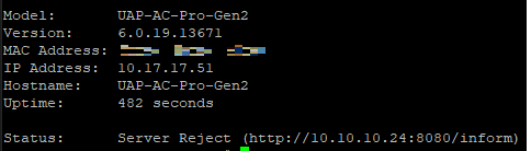

Gerne wollte ich nun die APs migrieren. Dafür habe ich sie zurückgesetzt und mit set-inform die Controller IP eingepflegt:
Wie auf dem Screenshot ersichtlich, erhalte ich nun einen "server reject" error.

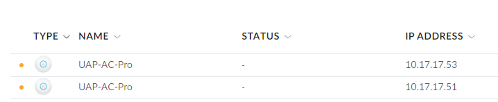

Auf dem Controller sehe ich beide APs, kann sie aber nicht übernehmen:
Vielleicht hat jemand eine Idee. Auf dem bestehenden Controller (win) kann ich die APs problemlos übernehmen.

Ich habe die Konfig vom alten Controller mit Backup und Restore auf den neuen Controller versucht. Daher werden die APs auch angezeigt aber wie im Screenshot ersichtlich nur ausgegraut mit Status "Orange"
Das kann zum einen darauf hindeuten, dass die FortiGate den Traffic blockiert, und zum anderen, dass die Firewall auf dem Server selbst blockiert. Prüfe mal ob der Server überhaupt Verbindungsanfragen aus dem anderen Subnetz erlaubt. Siehe dazu auch der eben erwähnte Test mit dem Browser. Wenn der Server bzw dessen Firewall nämlich sinngemäß auf "Accept traffic from local subnet only" steht, nimmt er die Inform-Pakete von den APs nicht an. Daher: Firewall bei tcp 8080 prüfen und ggfs für Quell-IP = 10.17.17.0/24 freischalten.
