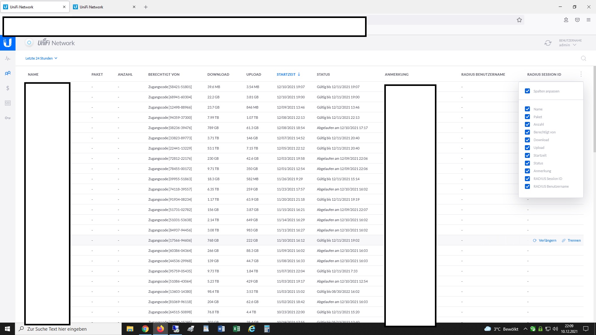

wir haben einen Unifi Controller, 8 Access Points (AC Pro) und ein Gast Netz über Voucher Codes im HotSpot-Manager von Unifi.
Dort werden immer wieder Codes erstellt und dann an die einzelnen Personen vergeben.
Da hier mehrere Zugriff haben gibt es immer mal wieder doppelte, dreifache oder vierfache Codes.
Sobald ein Gerät mal gerade nicht funktioniert wird nach einem neuen Code gefragt, dieser wird ausgestellt und schon hat ein Gerät mehrere Codes.
Jetzt meine Frage an Euch:
Wie kann ich die überflüssigen Codes restlos entfernen?
Wenn ich Trennen klicke wird der Code nur auf "inaktiv" gesetzt.
Bei 24h sind 68 Datensätze eingetragen, bei 7 Tage schon 84 und bei 120 Tagen (maximum) sind es 301 Datensätze. Viele von den Voucher Codes werden nie wieder benutzt, da die Personen weg gezogen sind und nicht mehr herkommen werden. Ich bin mir nicht einmal sicher ob ein Code der seit 120 Tagen getrennt ist an Tag 121 komplett entfernt wird.
Neben dem Zugang zum Hotspot Manager habe ich auch vollen Zugriff auf den Controller.
Ich hab im Netz gefunden, dass es einen button "vergessen" geben soll. Den konnte ich allerdings nicht finden.
Ich habe mal einen Screen angehängt, wie der Hotspot-Manager momentan aussieht. Dort kann ich nur Trennen oder um 24h verlängern.

Hm. Lass dir mal alle spalten anzeigen
@madmax2010
Habe ich schon. Es gibt nur die, die auf dem Bild zu sehen sind.

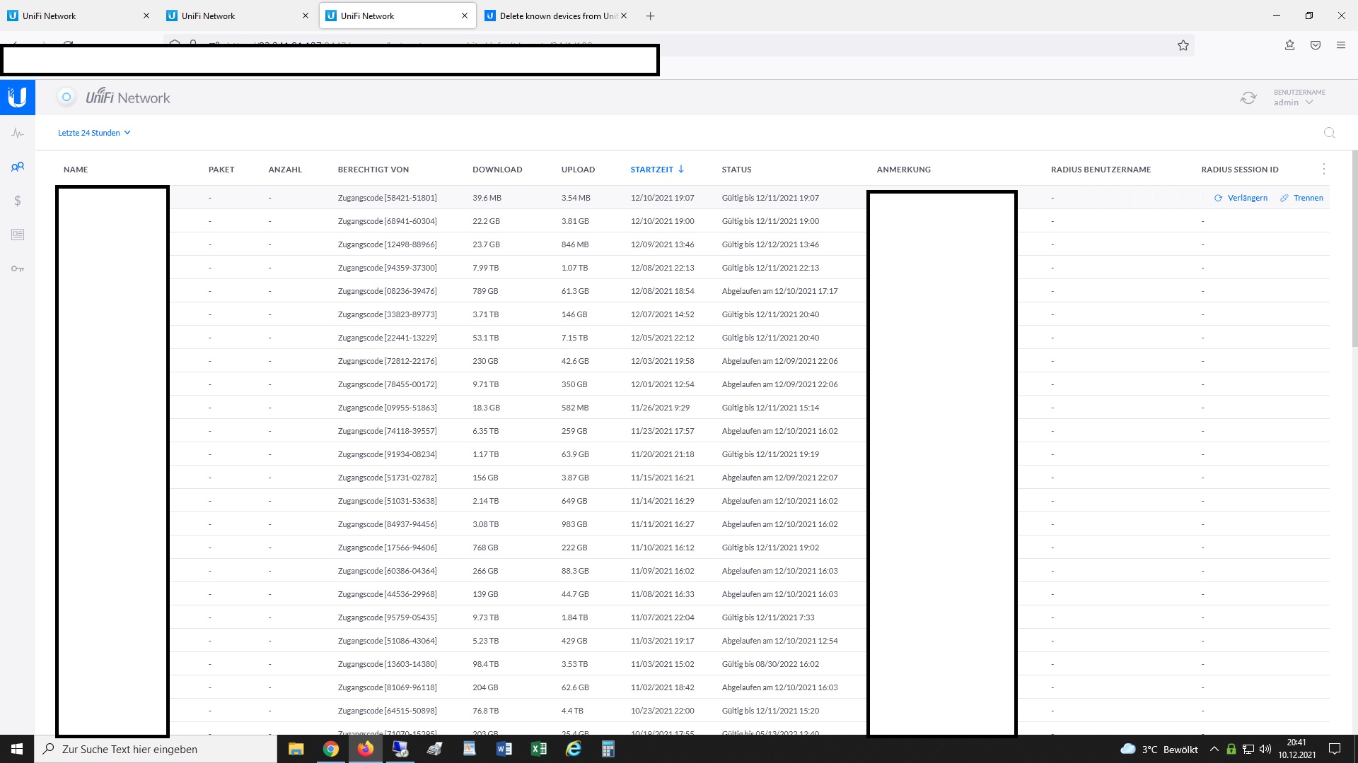

Hatte ich auch gehofft, dass es darüber geht. Müsste es in dieser Übersicht zu sehen sein?
Kann man den Controller ggf. separat Updaten? Habe da noch keine Einstellung gefunden.
