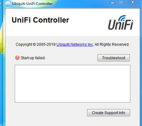

ich hatte bereits vor einigen Wochen probleme mit dem Unifi Controller. Ich konnte ihn unter Win7 nicht starten. Ich hatte damals auf euren Rat hin Java deinstalliert und neu installiert und mit dem Google Browser gestartet. Danach ging er ohne Probleme bis gestern. Ich hab jetzt schon versucht es nach dem selben Prinzip wieder zu versuchen, aber ohne Erfolg. Ich hatte jetzt den Java deinstalliert und danach wieder installiert . Selbst den Unifi Controller hab ich deinstalliert und wieder installiert, nach jeder Aktion hab ich den Rechner neu gestartet, hat aber alles nichts geholfen. Ich hab deses mal auch eine andere Fehlermeldung. Was kann ich noch machen? Bild 1 die Fehlermeldung und Bild 2 die Meldung nach dem klick auf "Troubleshoot"

Hast du Java 64bit installiert? Das ist die bevorzugte Version.
Du kannst den Controller außerdem mal deinstallieren, das Verzeichnis unter deinem Benutzeraccount verschieben und anschließend neu installieren, dieses enthält allerdings deine Konfiguration.
Vielleicht blockiert eine andere Anwendung deinen lokalen Port 8443. Checke das.
Besorg dir alternativ einen Cloudkey oder installiere selbst auf Linux. Unifi Controller auf Windows taugt nix.

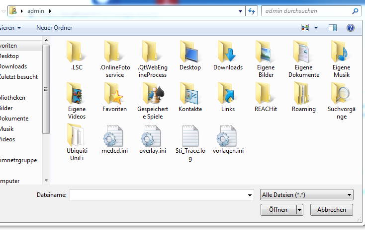

Im Verzeichnis C:\Users\DeinName\ gibt es einen Ordner Ubiquiti oder Unifi, dieser enthält alle Konfigurationsdateien.
Benenn den Ordner um oder verschiebe ihn und du erhälst nach Neuinstallation des Controllers wieder den Werkszustand. Damit kannst du zumindest feststellen ob das Problem an korrupten Konfigurationsdateien liegt oder ein anderes ist, warum der Controller nicht startet.

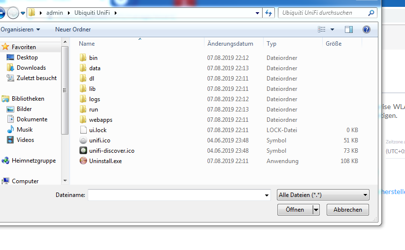

Ich hab die Datei jetzt erstmal verschoben und den Controller neu installiert. Den Controller habe ich jetzt wieder starten können. Ich habe gerade gesehen, dass automatisch Backup erstellt werden. wie pflege ich diese ein? Ich habe die installation angehalten bei dem Punkt: "aus vorhandenem Backup wiederherstellen" Welche Datei muss ich dazu auswählen?

Die Dateien für ein Backup haben bei mir die Endung .unf . Vielleicht suchst du mal nach solchen Dateien. Wo diese beim Windows Controller liegen weiß ich leider nicht, da ich schon immer einen Cloudkey bzw. einen Rasppi genutzt habe.

Ich hab jetzt alle Ordner von Unifi nach der endung .unf durchgesehen, habe aber leider nichts gefunden. In einem Ordner fand ich backup, dann kam ich zum ordner autobackup und dieser war dann leer. Ich hab mir auch verschiedene Videos zum umzug auf den CK angeschaut. Hat mir aber nicht wirklich weitergeholfen. Auch das Video von iDomix. Mir wird vermutlich nichts anderes übrig bleiben als alles zu Reseten und neu aufzusetzen. Soll ich dann am CK den ich jetzt mit einbinden wollte auch einen Factory Reset durchführen? Was muss ich alles löschen? Muss die App vom ipad auch runter? Auf meinen Windows Anwendungen werde ich sie entfernen und nicht nochmal installieren.
