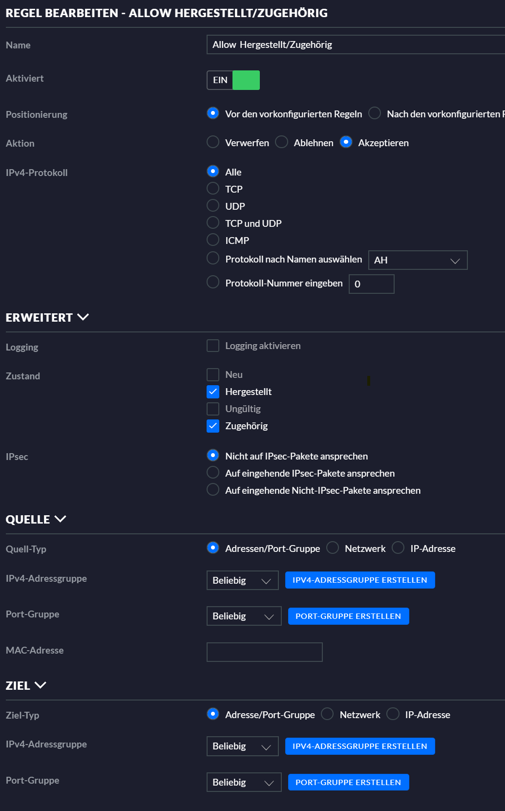

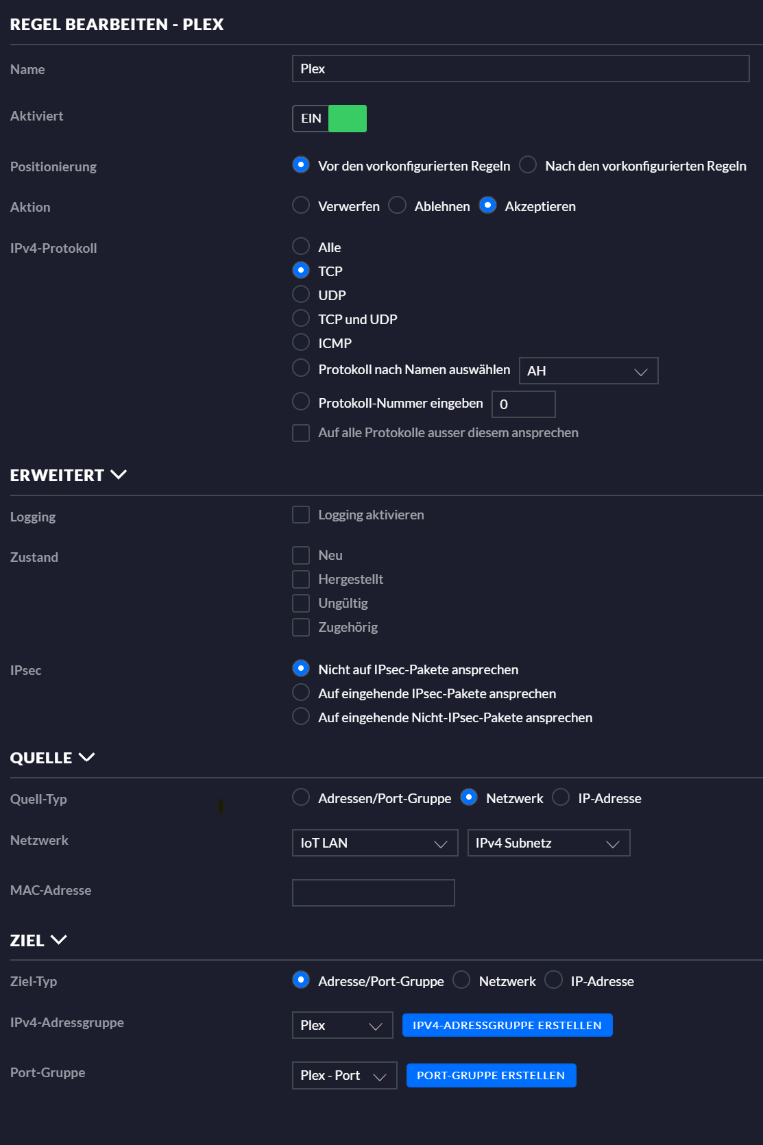

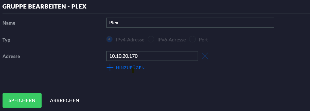

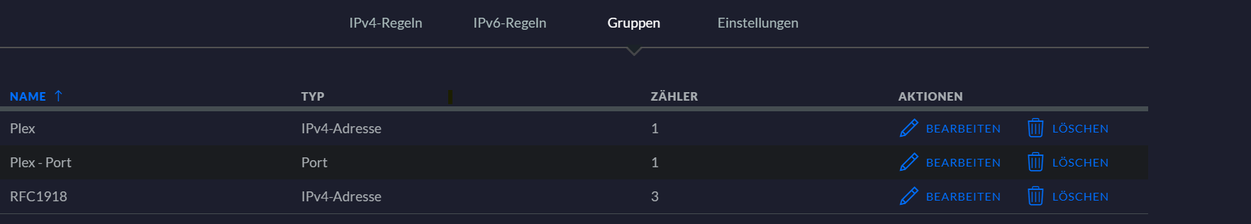

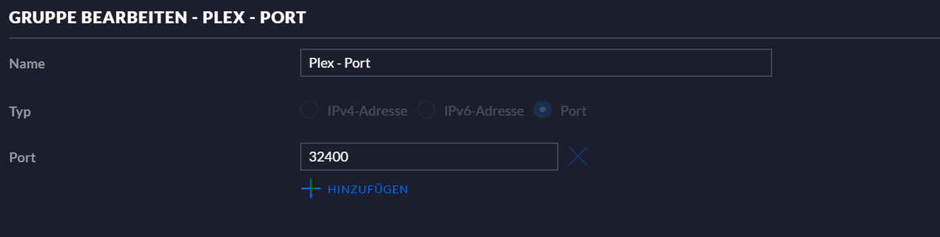

Ich hatte noch ein wenig Probleme das mein Plex Server in Privat LAN vom IoT erreichbar war über den Port 32400. Mir ist aufgefallen das ich zwar vom IoT auf den Plex Server zugriff habe, dieser jedoch keine Antwort gibt.
Dabei bin ich auf einen Artikel gestossen der mir geholfen hat. Die Firewall blockiert logischerweise jeden Traffic. Also müsste man die Verbindung auf beide Seiten freischalten. Dies finde ich jedoch nicht sehr übersichtlich.
Somit habe ich eine Regel erstellt wie im Bild. Somit sind Antwortverbindungen von erlaubten Verbindungen zugelassen. Danach funktionierte meine Plex Regel auch ohne Probleme. Übrigens, mein Plex Server ist nicht von extern erreichbar und das soll auch so bleiben.
Plex:
Antwortverkehr freischalten:
