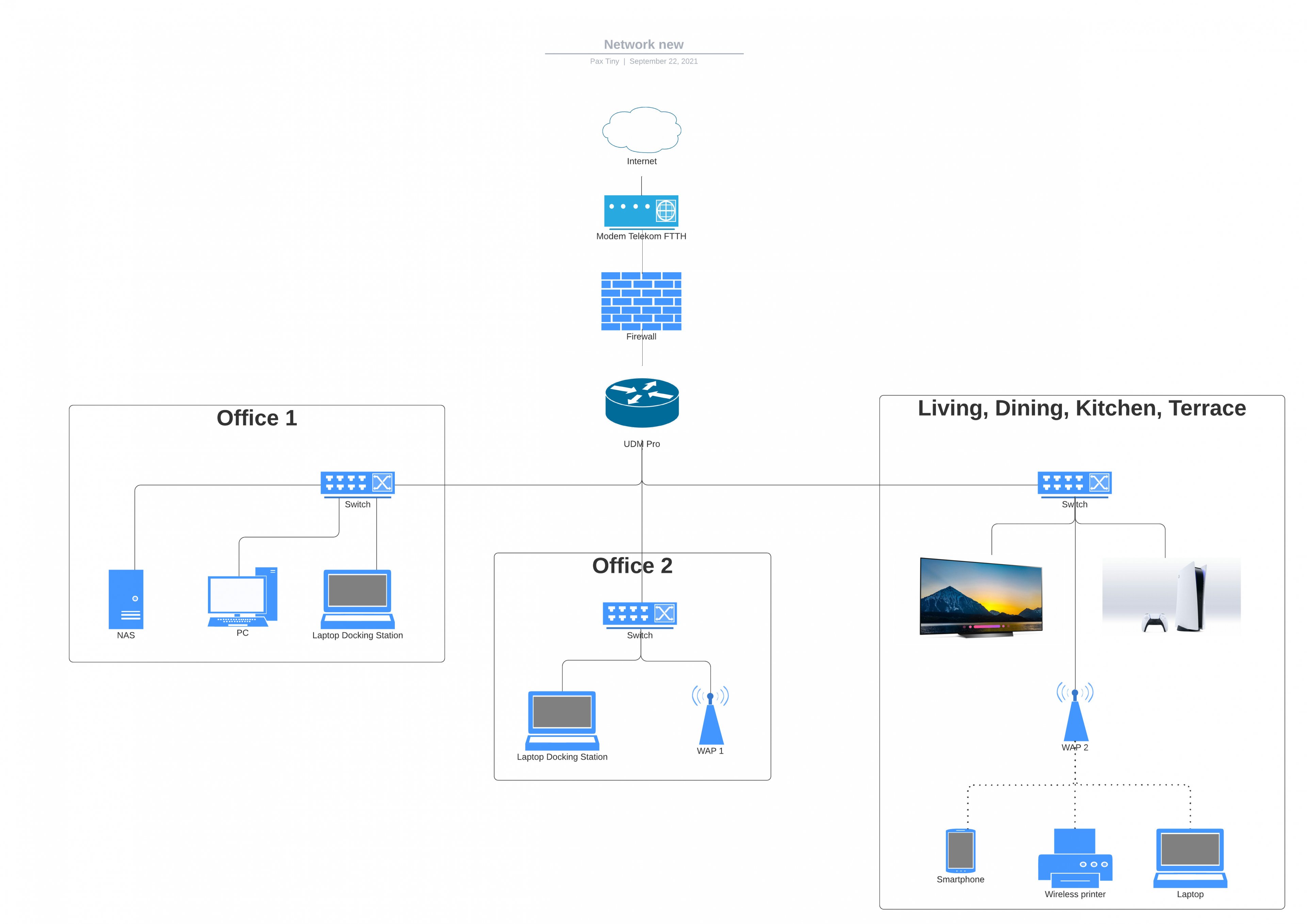

Hi,
vielen Dank, meine Anforderung (s. Bild) würde ich irgendwo zwischen Con- & Prosumer verorten. Sicherlich eher Consumer.
1. VLAN will ich einrichten, um dort IoT Geräte zu isolieren, so dass ich aus einem VLAN darauf zugreifen kann, also die Verbindung initiiere, aber z.B. Alexa und Konsorten sich nicht fröhlich und frei im Netzwerk umsehen können. Auch Gäste möchte ich in ein VLAN verbannen.
2. Geschwindigkeit
Ich will für Downloads (Usenet) das maximale an Bandbreite rausholen was die Leitung hergibt (1Gbit). Mir ist klar, dass ich die 1Gbit idR nur sporadisch sehen werde, aber ich will halt kein Netzwerk haben und dann feststellen, dass ich Dateien nur mit 150Mbit hin- und herschieben kann.

Das klingt erstmal umsetzbar mit einer UDM-Pro ... aber vielleicht auch nochmal die Frage, ob MagentaTV genutzt werden soll ... dafür müsstest du am UDM-Pro basteln und dann auch bei der Wahl der Unifi Switche aufpassen ... ein Beispiel ist hier der US-8 (non-PoE) ... den gibt es mit interner Bezeichnung in zwei Varianten ... USW-8 und neu USC-8 ... von außen nicht sichtbar und erst mit Blick auf die CLI zu sehen. Jenachdem funktioniert IPTV z.B. oder nicht oder zumindest nur, wenn man Broadcast in Kauf nimmt.
Reaktionen: Paxtiny
Vielen Dank für den Hinweis! Magenta will ich nicht nutzen. Aber werde trotzdem darauf achten, man weiß ja nie wie es in ein paar Monaten / Jahren aussieht:)

Damit bist du quasi die Zielgruppe von Unifi. Die Produkte sind nicht schlecht und ermöglichen Einsteigern in das Thema Netzwerke einzusteigen, aber die man bezahlt für die ganze Oberfläche schon einen stolzen Preis. Sollte man dann mal tiefer in die Materie wie VPN, Firewall etc. einsteigen wollen, kommt man an Grenzen.
Außerdem soll Ui Probleme mit IGMPv3 (Voraussetzung für Magenta TV) machen.
Zu dem Schaubild: ich keine den Verkabelung im Haus nicht. Mit VLANs brauchste nur einen Switch bzw. mit der Anzahl der verkabelten Geräte würde auch noch die UDM Pro ausreichen.

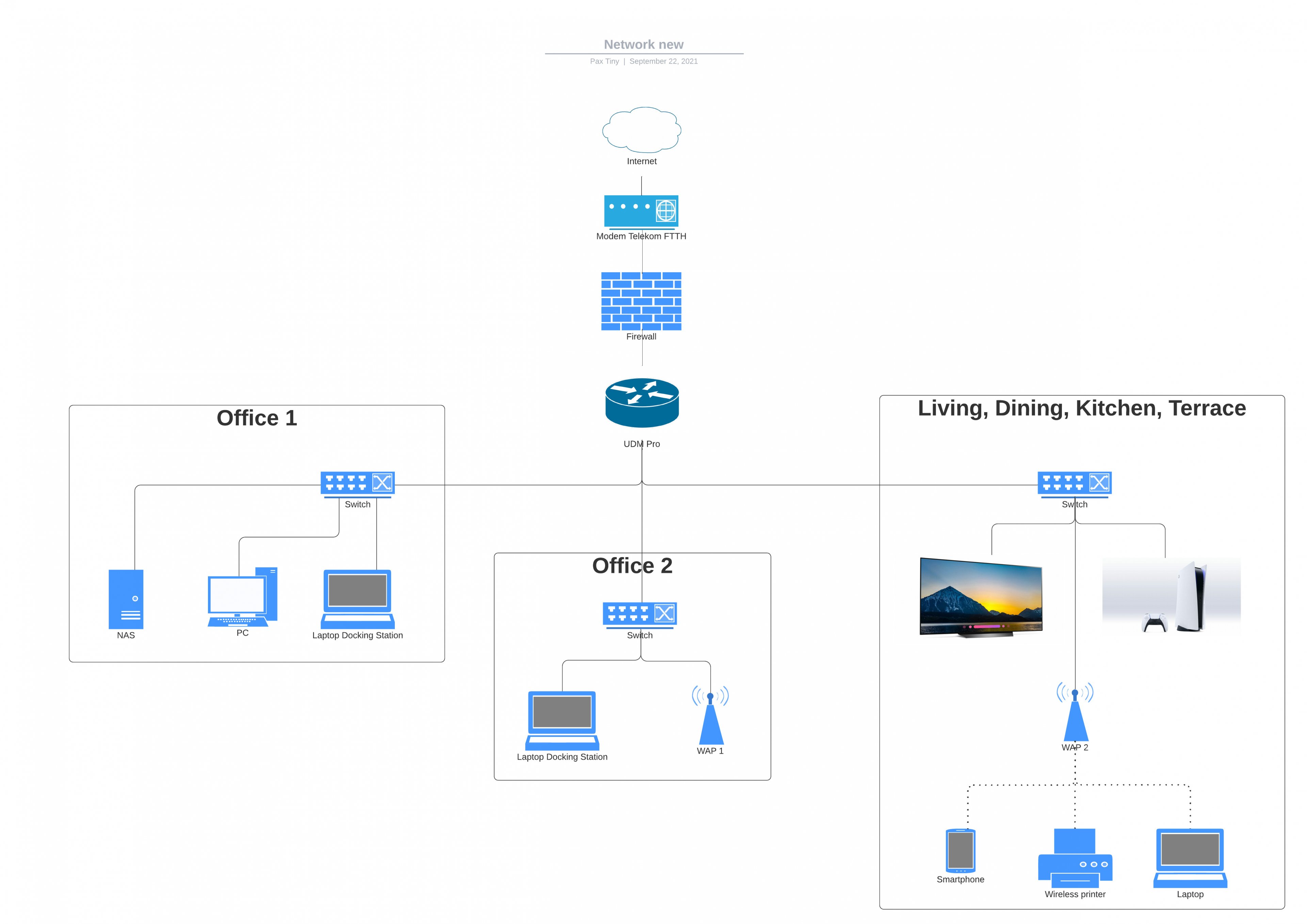

Hi,
danke für die Antwort. Magenta spielt keine Rolle.
Wg. der Verkabelung. Das ist die große Frage. Es handelt sich um einen Neubau und ich habe beim Vermieter den Schaltplan für die Verkabelung angefragt.
Ich hoffe auch, dass ich nicht mit drei Switches hantieren muss. Aber im Moment befürchte ich, dass ich den Router ins Büro 1 auslagern muss und dort an die RJ45 anschließen. Von dort zurück über den 2. Anschluss in den Mediaschrank und dann an den Switch, der mit dem Patch-Panel verbunden ist und die restlichen Buchsen versorgt.
Ich habe da bestimmt noch einen Denkfehler drin. Aber mehr weiß ich, sobald der Plan vorliegt.
Könnte das so funktionieren?

Das gute ist doch, dass schon ein Patchpanel liegt. Wie viele Leitungen sind dort angeklemmt? Wenn es ein Neubau ist, gehen hoffentlich in jeden Raum mindestens zwei Leitungen.
Dann stellste die UDM und das NAS in den Anschlussraum. An die UDM klemmste das NAS und verbindest die restlichen Ports das Patchfeldes mit der UDM. Die Netzwerkports kannste ja entsprechenden VLANs zuordnen.
Du musst halt nur wissen, welcher Port am Patchpanel zu welcher Anschlussdose geht.
Solltest du mehr Ports brauchen als die UDM hat, schließt du einfach einen entsprechenden Switch an die UDM an.
Das hoffe ich auch, aber bekomme den Schaltplan erst morgen. Dann berichte ich.
Die UDM passt nur leider nicht in den Anschlussschrank. Das ist so ein standard 50*50cm Schränkchen.
